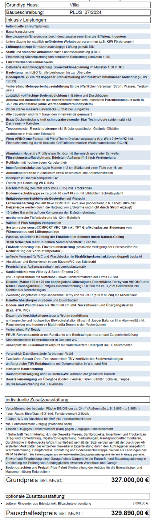

Bavilo113.11.24 14:26
Um das ganze mal zum Abschluss zu bringen.
Hier mal ein Auszug des Angebotes:
Villa PLUS 07/2024: Überblick zu Inklusivleistungen und Zusatzoptionen
