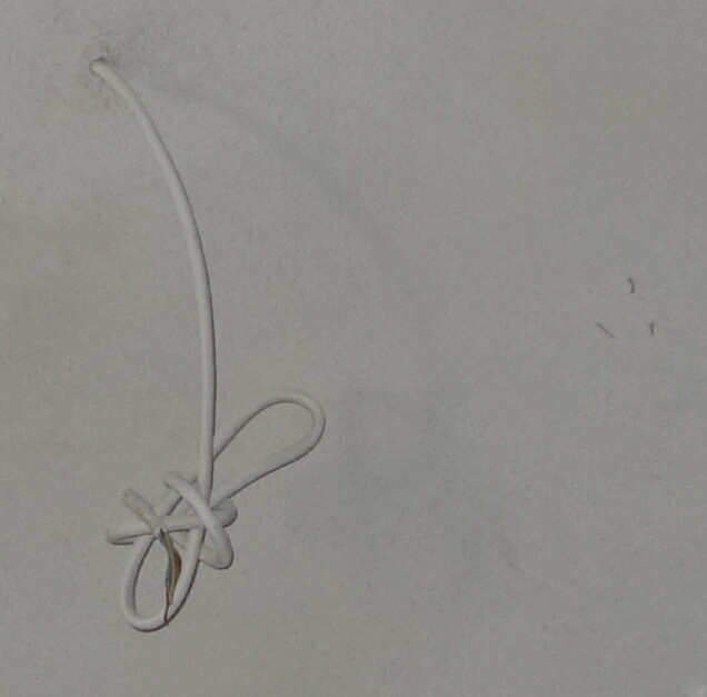

@WildThing
Hallo, also zwei Leute haben sich bei uns schon über unseren relativ rauen Putz gewundert. Ich persönlich finde das gar nicht, meine Eltern haben richtigen Rauputz in ihrem Haus, davon ist das Welten entfernt. Außerdem haben wir festgestellt, dass vor dem Streichen noch ein ganz großer Teil der "Kügelchen" entfernt werden muss, die lassen sich sogar mit den Fingern ganz leicht abstreifen. Also es bleiben verteilt ganz kleine kugelige Erhebungen drin von vielleicht 1,5 mm Dicke, aber insgesamt ist die Wand trotzdem eben (Q3). Also die Kleidung oder Haut aufreißen kann man sich an dem Putz keinesfalls. Man hätte noch so ne Art Oberputz dazu kaufen können, wenn man die Wand ganz glatt hätte haben wollen, wollten wir nicht. Allerdings musste unser Putz zweimal aufgetragen werden, um die jetzige Qualität zu erreichen. Wir haben Schwenk Kalkputz für Allergiker. Der ist allerdings grau! Es gibt auch Schwenk KIP naturweiss, aber laut telefonischer Auskunft an mich ist der auch nicht so weiß, dass man da nicht streichen müsste. (War auch mal eine Idee bei uns gewesen.) Ich denke mal, sowohl Farbe als auch Rauigkeit kommen sehr auf das genaue Produkt an.
Ich hab in unseren Fotos gesucht, so eine Nahaufnahme davon habe ich nicht, dass man die Kügelchen sehen könnte. Trotzdem Foto anbei, an dem Kabel und der Steckdose (Plastiknasen) sieht du, aus welcher Entfernung man das schon nicht mehr erkennen kann.
Weißes Kabel hängt lose an der Wand, Kabelende mit Knoten sichtbar
Das Licht muss auch von der Seite kommen, damit überhaupt die Struktur sieht. Mir persönlich gefiele es sogar so sehr gut, aber die Kügelchen müssen noch runter, sonst kleben die auf den Malerrollen.
Ich würde es nicht ganz glatt haben wollen. Auf einer absolut glatten Wand fällt jeder Kratzer u.ä. noch stärker auf.
Hoffe dir ein wenig geholfen zu haben.
