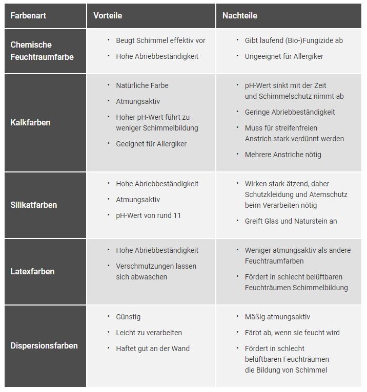

Wir wollen einen Kellerraum zu einem Poolraum umgestalten. Aktuell sehen die Wände bzw. Decke so aus: verputzter Kalksandstein und Beton mit Dispersionsfarbe gestrichen.
- Chemische Feuchtraumfarbe: Klingt nicht so einladend.
- Kalkfarben: guter Feuchte- und Schimmelschutz, aber nicht abriebbeständig
- Silikatfarben: beste Eigenschaften, geht aber nur auf mineralischem Untergrund, also nicht auf Dispersionsfarbe
- Latexfarben: Mäßiger Schimmelschutz, mäßig atmungsaktiv
- Dispersionsfarben: in der Regel ungeeignet für Feuchträume
Am besten klingt Silikatfarbe.
1) Gibt es da eine Grundierung, die man verwenden kann, wenn man auf Dispersionsfarbe streichen möchte?
2) Lieber echte Silikatfarbe vom Maler angerührt und verarbeitet? Oder geht auch Dispersionssilikatfarbe? Die hat max. 5 % organischen Anteil. Die Eigenschaften sind etwas schlechter als bei echter Silikatfarbe, dafür ist sie einfacher zu verarbeiten.
3) Oder Dispersionsfarbe vorher entfernen? Aber das klingt sehr aufwendig.
Tabelle mit fünf Farbarten und ihren Vor- und Nachteilen.

Na wie gut kannst du denn da lüften?
jx7
28.04.23 10:08
Es kommt eine Schwimmbadentfeuchtungsanlage hin, die bei 25° C und 60 % Luftfeuchtigkeit 1.5 Liter Wasser pro Stunde aus der Luft ziehen kann. (Meaco Wall 53).
Tolentino
28.04.23 10:29
Na wenn das dann immer Läuft würde ich einfach mit Dispersion weitermachen.
Ansonsten musst du die Dispersionsfarbe runterschleifen. Dann würde ich vermutlich mit Silikatdispersion arbeiten.
KarstenausNRW
28.04.23 10:33
Die Dispersionsfarbe ist schon ein Ausschlusskriterium für Silikatfarbe. Diese haftet dort nicht. Du brauchst dafür einen mineralischen Untergrund, da Silikatfarbe nicht einfach trocknet, sondern mit dem Untergrund verkieselt. Reinsilikatfarbe ist auch sehr schwierig zu verarbeiten.
Dann eher Sol-Silikatfarbe. Was ich aber (genauso wie Dispersionssilikatfarbe) für Unsinn halte, da man ja eigentlich den Verkieselungseffekt haben möchte.
Ich frage Dich jetzt eher mal, was eigentlich "zu einem Poolraum umgestalten" bedeutet? Schachtet Ihr noch für einen Pool den Keller aus? Wie groß wird der Pool? Wie erfolgen Be- und Entlüftung? Was sagt der Poolbauer?
