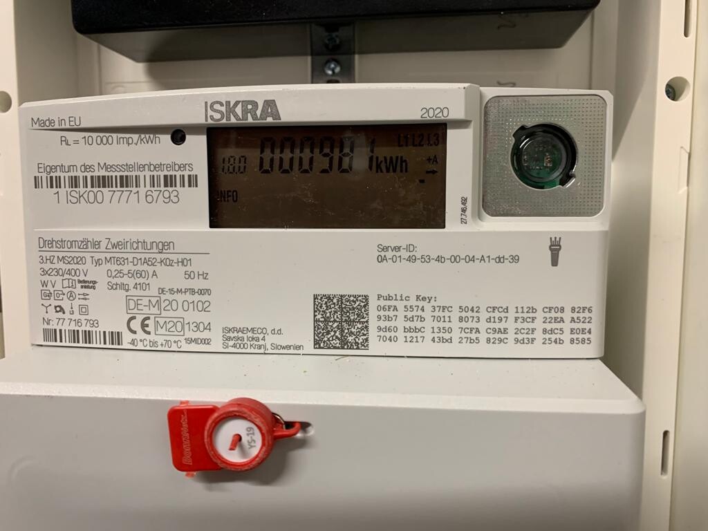

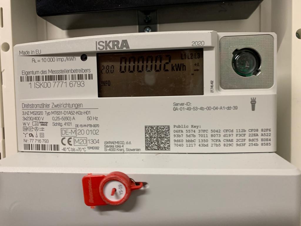

Chris_Colt schrieb:
1.8.0 ist immer Bezug
2.8.0 Einspeisung
hm, das würde bedeuten, wir haben seit dem 08.12.2020 891 kWh bezogen und 2 kWh eingespeist? Das kann doch auch nicht sein.

900kWh hatten wir nach dem Estrichaufheizprogramm auch verbraucht. Lief das die letzten Wochen?
schau doch mal am WR was ihr bisher produziert habt! Dann könnte es vielleicht mit der Einspeisung passen

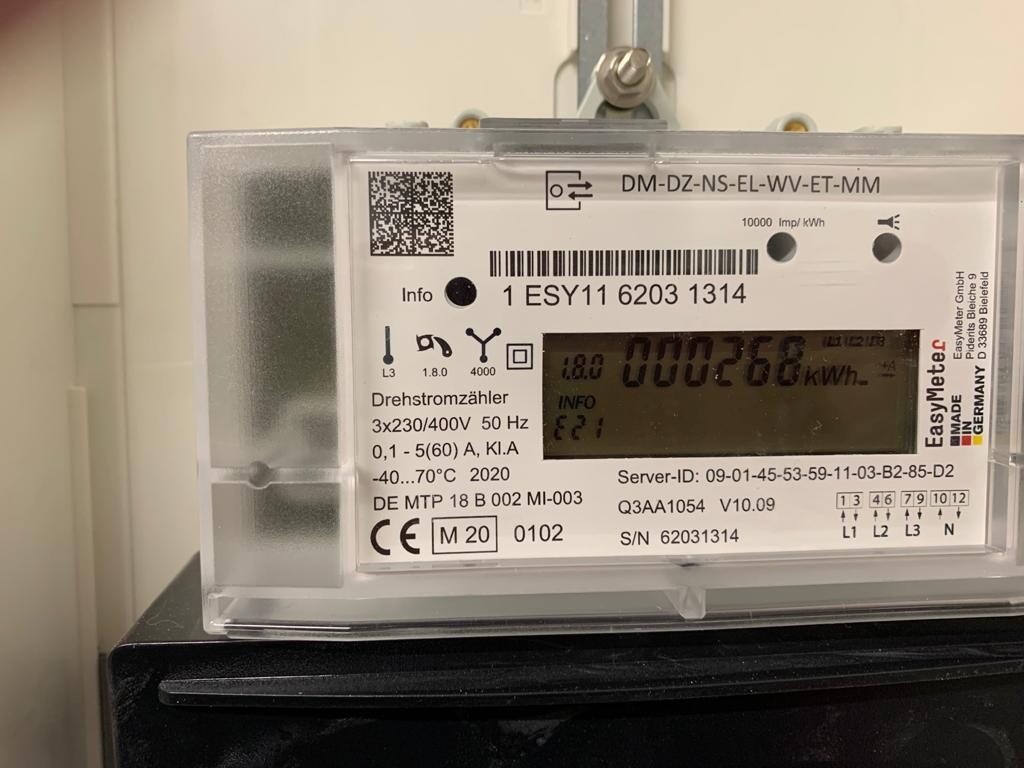

Wir haben einen Zähler für die Wärmepumpe und einen für Haushalt und Photovoltaik.
Estrich war ca. Oktober /September.
ich denke, das ist Wärmepumpe
Drehstromzähler mit Display, 3x230/400V, Barcode/QR-Code, Verbrauch in kWh sichtbar.
das Photovoltaik und haushalt
Dreiphasiger ISKRA-Stromzähler mit Digitalanzeige und rotem Sicherheits-Siegel.
ISKRA-Stromzähler mit digitaler Anzeige und rotem Sicherheits-Siegel.
was ist denn hochtarif-Lieferung (001) und was hochtarif-Bezug (002) ?
Ich würde denken, „Lieferung“, was wir eingespeist haben und „Bezug“, was wir eingekauft haben.
Andre77
18.01.21 02:15
wie schon geschrieben wurde
1.8.0. ist der Bezug und
2.8.0 die Einspeisung
wenn ich das richtig mitbekommen habe, kann man über ein Messkonzept bei deinem Versorger beide Zähler nutzen und Photovoltaikanlage für beide nutzen. Ob das Sinn macht ist die andere Frage.
aktuell habe ich einen Ökostromtarif mit 0,2292€/kWh, ein reiner Wärmepumpentarif wäre da nur - wenn überhaupt - unwesentlich günstiger, aber plus zusätzlichen Monatspreis.
ich habe nur den Zweirichtungszähler und meine 9,9 kwp Süddach Anlage hat im Dezember 483 kWh erwirtschaftet, davon wurden 358 kWh eingespeist.
WilderSueden
18.01.21 10:58
Viele Netzbetreiber sind dazu übergegangen Wärmepumpen nur noch hinter separaten Zählern zu erlauben. Kann also sein dass er da keine Wahl hatte da der Netzbetreiber die benötigte Spitzenlast auf Kosten der Kunden optimiert indem er Heizungen abschaltet
Tarnari
18.01.21 13:04
Genau so ist es auch.
