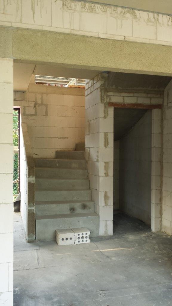

Würdet ihr beim Vereinen von Windfang und Flur trotzdem eine Holztreppe lassen?
Hat jemand irgendwie schonmal so eine Speisekammer unter der Treppe gesehen? Ich frage deshalb nochmal, weil ich mir aktuell nicht so recht vorstellen kann, wie das ganze von außen aussieht.
Spiegeln werden wir glaub definitiv (Garage würde ich aber im Norden lassen wollen). Allein schon wegen dem Argument kürzerer Weg vom Carport zur Tür.
Legurit14.08.15 13:34
Wir haben einen Abstellraum unter der Treppe - aber Beton. Eher unspektakulär. Glaube Toxi hat auch eine.
Unfertige Baustelle im Innenbereich eines Rohbaus mit Betontreppen und Betonwänden
