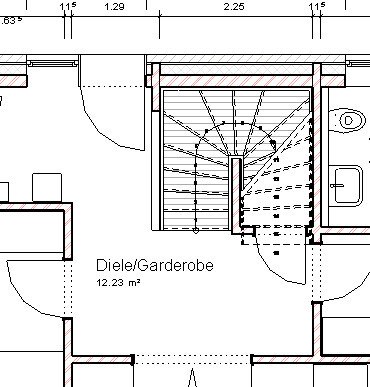

Hallo zusammen, es geht bei uns nun um die Treppendetails.
Es geht um drei Punkte:
die Höhe des Treppengeländers (planlinks) gemessen von Stufe 5 aus Beton geschüttet mit einem Gefälle, dass es immer etwas gleichhoch bei den jeweiligen Stufen ist.
  • 0,9 m bis 1,2 m stehen zur Auswahl. 1,2 m wirkt aber sichersten und würde es erlauben das Geländer an der Innenseite zu führen. Es nimmt aber dafür auch am meisten "Großzügigkeit", da man nicht mehr so gut drüber gucken kann und es einfach höher ist
die Position der Tür zum Abstellraum
  • so wie eingezeichnet oder auf Höhe der Stufe 1? oder noch weiter eingerückt Richtung planoben?
Höhe der Wand im Auge
  • bis ganz nach oben oder auf etwa 1 m über FF OG (würde dann in die Absturzsicherung im OG übergehen)
Danke für euren Input!
verhedderst Du Dich jetzt in Details?
normale Tür zum Abstell, bodeneben in einer Wand, gleichlaufend zur Wand Bad (rechts)
P.s. Ruhig bleiben! :)
Legurit
Auch die Details wollen geplant werden ;-)
Also du meinst, dass die Wand so passt und nicht zu sehr in den Flur reinwandert? Okay.

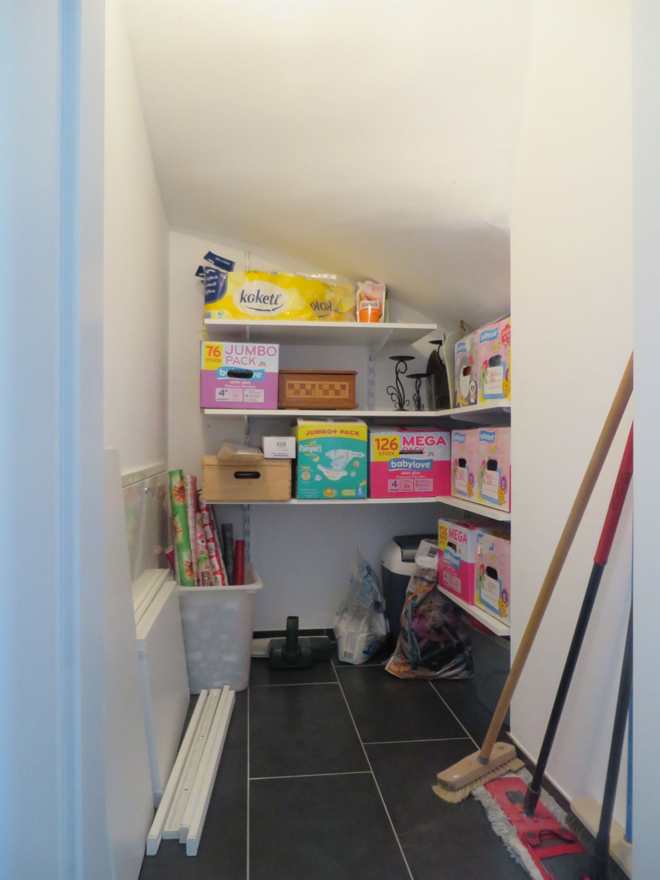

Ja, Tür so lassen. Wand im Treppenauge bis dahin wo sie jetzt ist, dann nen 30cm-40cm Knick nach Plan links machen und bis ganz nach hinten durchziehen. Den unteren Teil der Treppe wirst du nie wirklich nutzen können und mit der Nische schaffst du dir Platz für ein regal. Wir haben es so:

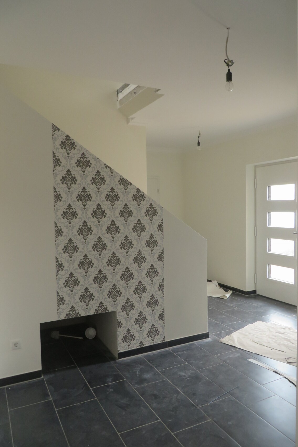

Was wir auch überlegt hatten war, dass wir abmauern und bei der Geländerwand (planlinks neben der Haustür) in der Mauer eine rechteckige Aussparung für eine Schiebeschublade lassen. Da könnten dann Wintermützen und so rein, halt in Garderobennähe. Was haltet ihr von der Idee?
Manu1976
Du meinst sowas? Ja, die Idee hatten wir auch :) Allerdings noch nicht ganz fertig ausgeführt. Bei uns wird das aber nur ne zusätzliche Abstellmöglichkeit für was weiß ich noch nicht :-D
