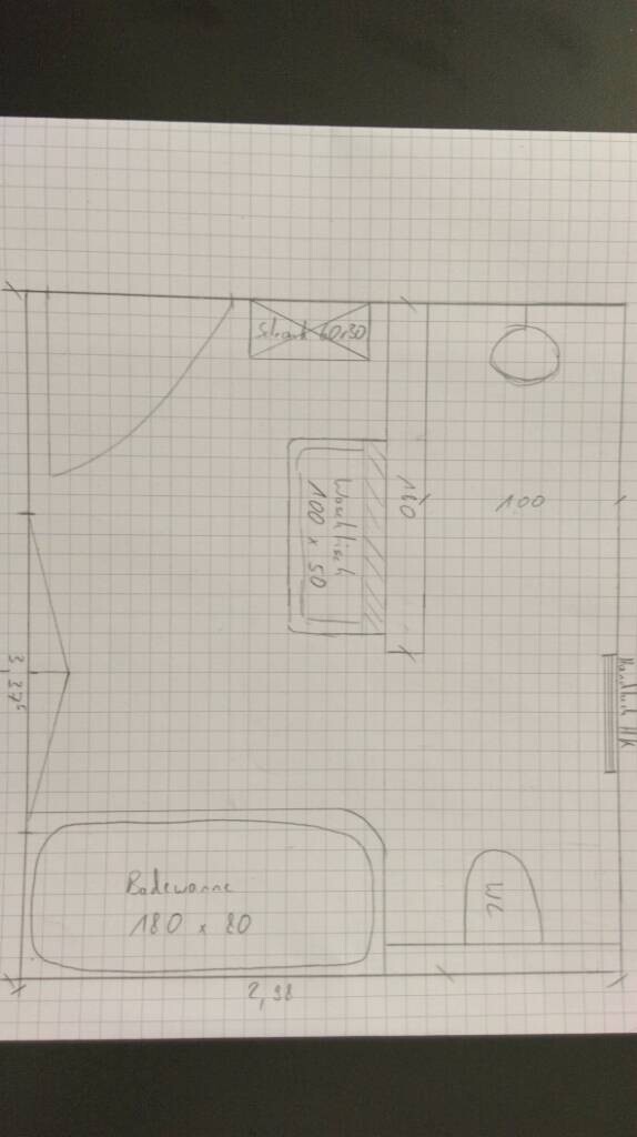

Hi, gerne lernte ich etwas über realisierte Bauten! Wie sehen ganz grob eure Bäder aus
- Länge mal Breite der Grundfläche
- Anordnung Wanne, Dusche, Waschtisch, WC im Raum (oben links/unten rechts ...)
- Anzahl und Position von Fallrohren, Darstellung im darunter liegenden Raum
- Entlüftung über Dach --- Abkofferung, wo, wie groß
- Einsatz von Vorwänden.
Hintergrund: Eigene Badplanung, wie werden dann Waschtisch, Wanne, Dusche entwässert ... Führung in der Zwischendecke? Unter der Decke (Decke Hauswirtschaftsraum)? Separat über Fallrohre (Ecken Hauswirtschaftsraum)? Man weiß es nicht, möchte mich gerne wappnen für zukünftige Diskussionen und einige Praxisbeispiele kennen lernen.

Fallrohre gibt es zwei in der Außenwand mit dem Fenster: eines an der Toilettenspülung mit Entlüftung und ein anderes für die Badewanne

Da die Lösungsmöglichkeiten je nach Gebäudetyp und Grundriss doch sehr individuell
sind werden Dir Lösungen anderer Bauherren sicher eher nicht weiterhelfen können.
Die Abwasserleitungen in die Außenwand zu legen kann unter Umständen die Wärmedämmung erheblich beeinträchtigen.

In der AW ? Und das haben Architekt und Statiker so durchlaufen lassen?
Nicht nur die Wärmedämmung .....

Ja, das war in der Werkplanung von Anfang an so vorgesehen und auch mit dem Statiker abgesprochen. Ein Fallrohr wurde noch etwas versetzt, da ansonsten ein Betonkissen im Weg gewesen wäre.
