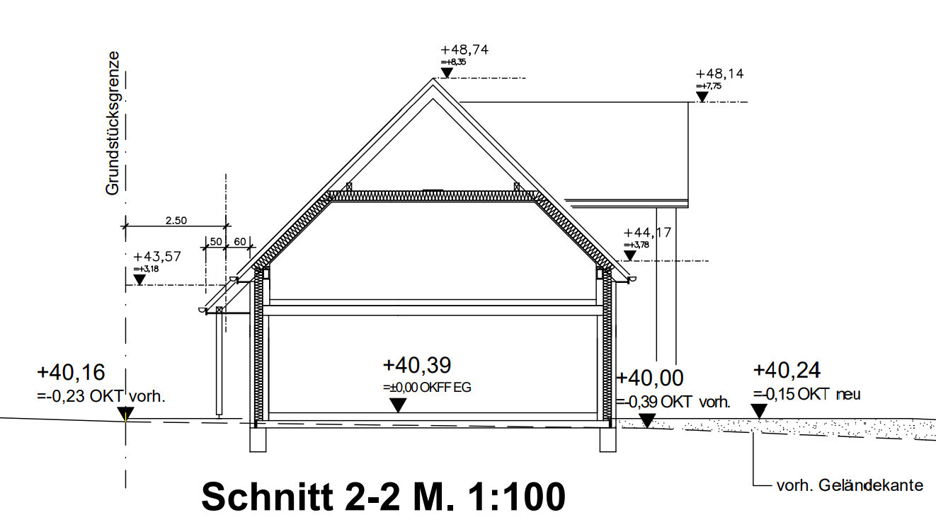

insb. da wir auch öfter mal in der Straße parken können/würden (ruhige Sackgasse).
Und jedes Mal läufst du dann mit Kind und Kegel 100m zum Auto? Und falls dir dann spontan einfällt, dass du noch eine zweite größere Tasche brauchst, fährst du doch wieder hinter zum Haus.
Tut euch den Gefallen und plant so, dass der Stellplatz auch nutzbar ist. Ihr werden sehr viel häufiger davon profitieren, als ihr aktuell denkt.

Ich lese gerade im Thread zum Bodengutachten, dass ihr deutlich aufschüttet. 80cm Aufschüttung, 20cm Bodenplatte, 15cm Estrichaufbau...Das sehe ich hier absolut nicht berücksichtigt
Schnubbihh
Bin mir nicht sicher, was Du genau meinst mit "nicht berücksichtigt", glaube aber, dass Du etwas falsch verstanden hast. Wir werden keine 80cm aufschütten.

Euer Bodengutachten schlägt vor, dass ihr anschließend 80cm über Ursprungsgelände liegt. Ich lese in dem Thread nicht, dass ihr auch den Lehm unten rausbaggert. Bitte einmal das Verwirrspiel klären. Ich bin ja eigentlich ein Freund davon, dass man einen Thread pro Thema macht, aber ich muss 11ant zustimmen, dass die Infos hier doch sehr zerfasern.
Berücksichtigen musst du das beim Anschluss an die bestehende Zufahrt sowie überall wo Haus und Garten zusammenkommen
Schnubbihh
Das ist allerdings nur die Annahme des Bodengutachters bevor die Planung des Architekten vorgenommen wurde. Die finale Planung besagt, dass +- aktuelle OKT verwendet werden kann.
Aufgeschüttet werden müsste in dem Fall nur für die Terrasse bzw. Garten.
