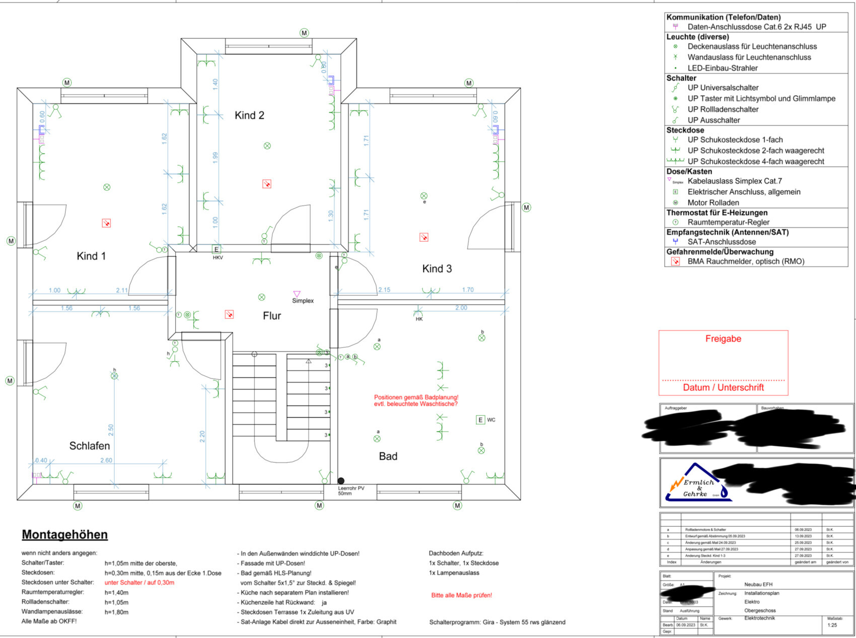

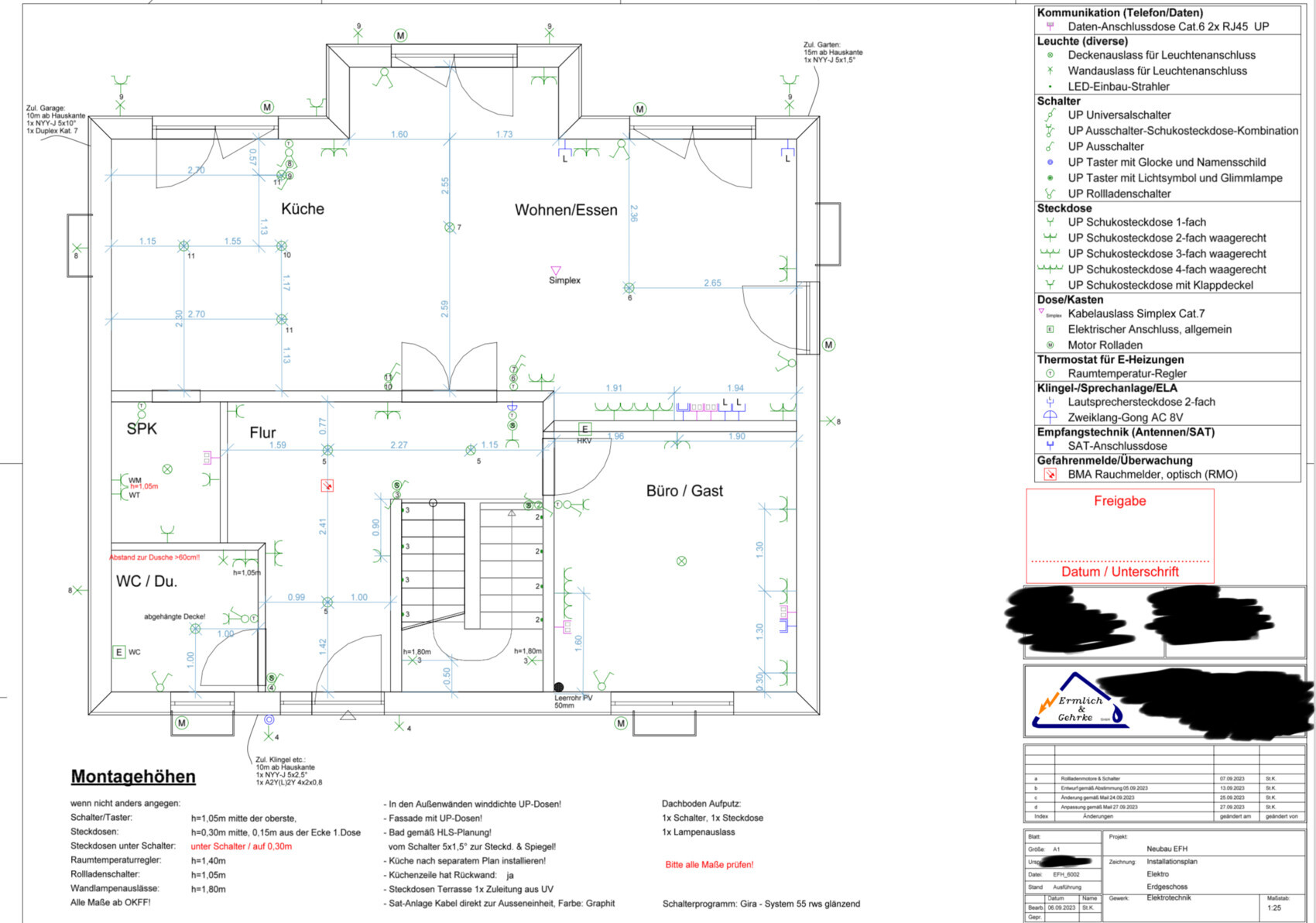

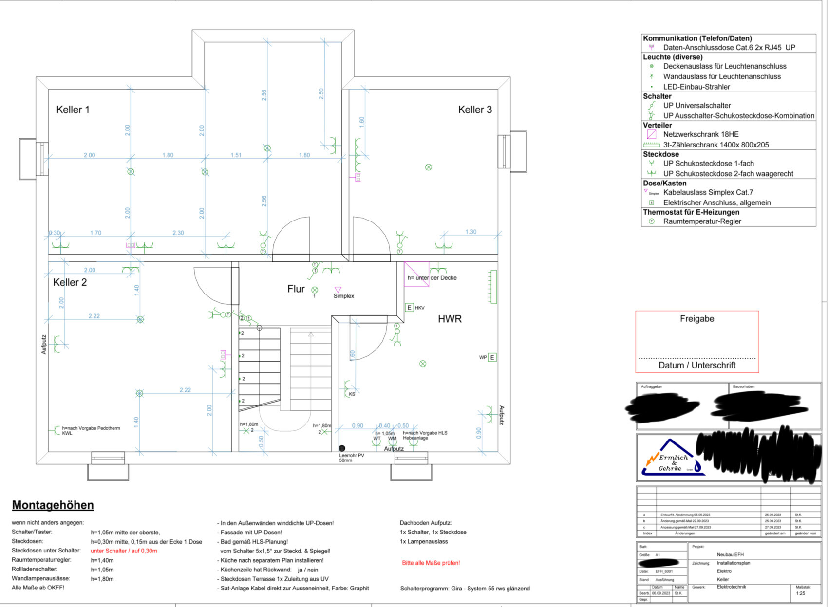

Wir waren vor kurzem bei der Elektrobemusterung. Dabei ist folgender Plan entstanden, leider sind keine Möbel eingezeichnet daher habe ich zusätzlich nochmal einen Grundriss mit Möbeln eingestellt. Für uns ist es das erste mal das wir so etwas machen. Gerne würde ich mal Eure Meinung dazu haben, ich bin mir sicher das ihr noch wertvolles Feedback und den ein oder anderen Denkanstoß für mich habt.
Speziell im Bereich Küche, Hauptbad und Treppenbereich bin ich mir noch nicht sicher.

Soll ich wirklich 5 Deckenauslässe (Licht) in der Küche machen? Man braucht zwar viel Licht aber könnte mir vorstellen das es etwas zu viel ist.
Wie findet ihr die Wandauslässe im Treppenbereich?
Wenn der Raum mindestens 16qm groß ist habe ich immer 2 Deckenauslässe geplant. Findet ihr das es auch nötig ist wenn der Raum z.B. 16,5qm hat?
Soll ich ein Kabel für beleuchtete Waschtische ziehen lassen?
Reicht ein 50er Leerrohr für Photovoltaik?

Zur Not hätte ich gesagt das ich direkt mit dem Verlegekabel auf den Accesspoint gehe. Natürlich ist das nicht sauber. Wie würdest du das lösen?
Musst halt einen möglichst kurzen Stecker finden der für Verlegekabel geeignet ist und der Accesspoint muss halt auf der Rückseite ausreichend Platz bieten. Wenn dies nicht geht muss man nach Notlösungen suchen.
Die Netzwerkdose im Außenbereich würde ich weg lassen oder hast du permanent einen Rechner im Außenbereich stehen der LAN braucht. Würde da zu 100% auf vernünftiges WLAN im Außenbereich setzen. LAN außerhalb des Wohnbereichs würde nur für Garage/Wallbox, evtl Gartenhütte und Hobbyraum vorsehen.
Zum Arbeitslicht in der Küche. Dies sollte immer leicht schräg von vorne kommen um keine Schatten z.B. beim Schneiden zu haben.

NatureSys schrieb:
Zwei Wandauslässe sollten für die Treppe reichen. Ich würde sie aber eher seitlich positionieren als vor Kopf. Dann ist die Ausleuchtung besser.
Meinst du nicht das es so schon optimal ist? Wir haben doch auch die Treppenstufenspots.

Anbei die neuste Elektroplanung.
Könnt ihr nochmal Feedback geben?

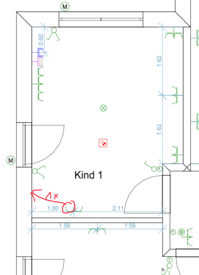

Hm. Habt ihr die Steckdosen zusammen mit den Möbeln geplant? Kommt mir nicht so vor?
Beispiel Kind 1:
schreibtisch oben links, klar, das passt. Bett kommt sicherlich hochkant rechts an die Wand? Dann sind die Steckdosen in der Wandmitte schonmal zugestellt, kommt keiner mehr ran. Gilt auch für den kleiderschrank, der sicher an die untere Wand kommt. Ein Regal oder einen Bücherschrank werden die Kinder auch brauchen, der kann bei Kind 1 ja eigentlich nur in die Nische, wo das Bett steht. Die wird also komplett voll sein und letztlich alle Steckdosen dort verstellen?
Unter jeden Lichtschalter gehört für mich eine Steckdose für den Staubsauger... gerade wenn man sich alle Steckdose so verbaut bzw. hinter Möbeln, Schränken unter Tischen usw. hat, dann wird die Steckdose für den Staubsauger auf angenehmer Höhe lieben...
So werdet ihr am Ende doch wieder überall Mehrfachsteckleisten hinter den Möbeln rauslegen... dann tuts auch ne Einzelsteckdose.
Beispiel Kind 1:
Schreibtisch oben links, klar, das passt. Bett kommt sicherlich hochkant rechts an die Wand? Dann sind die Steckdosen in der Wandmitte schonmal zugestellt, kommt keiner mehr ran. Gilt auch für den Kleiderschrank, der sicher an die untere Wand kommt. Ein Regal oder einen Bücherschrank werden die Kinder auch brauchen, der kann bei Kind 1 ja eigentlich nur in die Nische, wo das Bett steht. Die wird also komplett voll sein und letztlich alle Steckdosen dort verstellen?
Danke für dein Feedback.
Doch ich habe die Steckdosen zusammen mit den Möbeln geplant. Mein Grundgedanke war aber zusätzlich das ich auch überall da Steckdosen verbaue wo ich sie gerade nicht brauche. Ob die 6 Steckdosen an der Innenwand rechts unbedingt sein müssen steht auf einem anderen Blatt. Da gebe ich dir recht, es werden im Extremfall 4 Steckdosen zugebaut. Plus die 2 da wo der Kleiderschrank ist. Ideen wie man es besser löst? Eine Steckdoese könnte man z.B. an das Fenster ziehen. Siehe auch Bild OG öffnen.
Der Elektriker sagte uns das man Steckdosen unter einem Lichtschalter kaum noch braucht da der Staubsauger inzwischen meist per Akku betrieben wird. Wir haben auch einen Akkusauger.
Die können sogar gefährlich werden, wenn man im Dunkeln den Lichtschalter ertasten will.
Ich würde sie nur im Flur zentral planen, in den Räumen gar nicht. Ich habe das so zb auch bei uns geplant. Leider wurde das Zeichen in der Planung fehlgelesen, denn ich habe sie alle unten verplant, der Elektriker hat sie alle unter den Lichtschaltern gesetzt. Ist uns zu spät aufgefallen.
