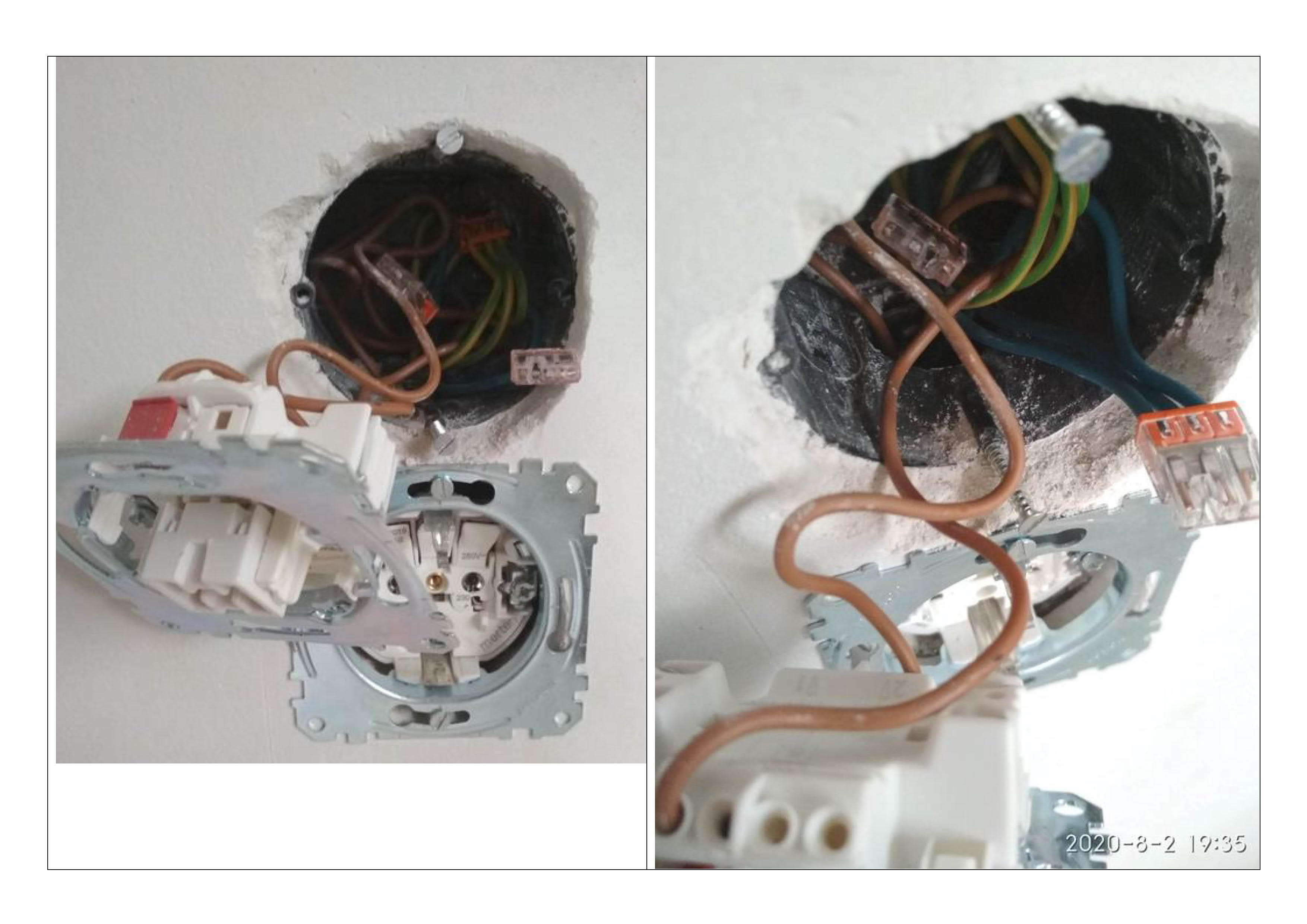

Es gibt auf diese Frage keine eindeutige Antwort. Aber du brauchst alle 3 Adern am Lichtschalter und Lichtauslass um möglichst flexibel zu sein. Einfach gesagt du müsstest auch eine Steckdose an der Stelle einbauen können, dann stehen dir fast alle Wege offen. So wie T_im Norden auch schon beschrieben hat.
Sternverkabelung eben.Hier ein Beispiel eines Lichtschalters. Es geht ein braunes Kabel (Phase) in den Schalter rein und raus. Der Nullleiter (blau) ist da gar nicht angeschlossen sondern ist in einer WAGO Klemme (rechts im Bild) angeklemmt.

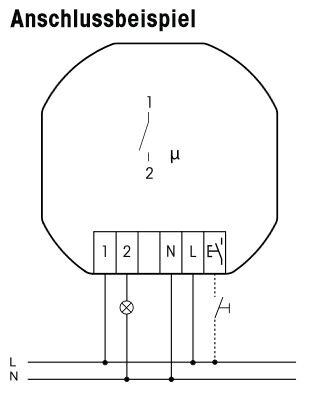

Hier das Schaltbild von meinem Aktor FL62-230V:
Wie gehe ich da am besten vor?

Der Funkaktor übernimmt die Funktion des konventionelle Lichtschalter - der konventionelle Lichtschalter ist also nur noch zuständig um den Impuls BETÄTIGT an den Aktor weiterzugeben?
Was passiert wenn meine Logiksteuerung deaktiviert ist? Wie kann dann ein Lichtschalter als Taster trotzdem noch die Lampe ein/aus schalten? Übernimmt das dann auch der Funkaktor (nur halt direkt statt per Funk)?

Der Funkaktor übernimmt die Funktion des konventionelle Lichtschalter - der konventionelle Lichtschalter ist also nur noch zuständig um den Impuls BETÄTIGT an den Aktor weiterzugeben?Ja das ist im Prinzip die Funktionsweise.bauenmk2020 schrieb:
Was passiert wenn meine Logiksteuerung deaktiviert ist? Wie kann dann ein Lichtschalter als Taster trotzdem noch die Lampe ein/aus schalten? Übernimmt das dann auch der Funkaktor (nur halt direkt statt per Funk)?Häng dich doch nicht so an den Lichtschaltern auf. Diese sind in einer funktionierenden mehr oder weniger automatisierten Installation wahrlich die letzte Geige. Der Aktor übernimmt alles, die ganze Steuerung(bezogen auf diese eine Lichtgruppe).Dann reagiert er nur noch auf die Impulse von Außen. Diese können vom Taster, Schalter, Sensor, Logik, Telefon usw. kommen. Der Aktor verarbeitet diese Impulse und führt die passenden Aktionen durch.
T_im_Norden05.08.20 10:16Ich habe mir nochmal deinen ersten Post angeschaut.
Deine Verkabelung ist laut deiner Beschreibung konventionell und nicht Stern.
Daher kann ein Taster nur funktionieren wenn da ein Aktor drin ist, ansonsten brauchst du einen Schalter.
Was steht den im Auftrag bei Elektriker Taster oder Schalter ?
