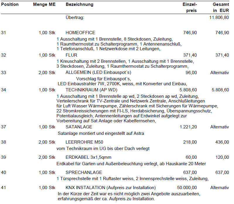

Wir haben nun auch ein (Abwehr-)Angebot erhalten.
Ist der Preis völlig aus der Welt? Die Ausstattung empfinden wir nämlich nicht als besonders hoch, im Gegenteil, die Steckdosen werden wir mit Sicherheit noch knapp verdoppeln. Ebenso Netzwerkdosen, Präsenzmelder,...
Auch KNX wäre damit auf jeden Fall gestorben

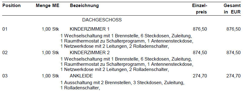

Dachgeschoss: Kinderzimmer 1+2 und Ankleide mit Steckdosen, Schaltern, Antennensteckdose
Elektroinstallationsliste mit Positionen 04–12, Mengen und Bezeichnungen.

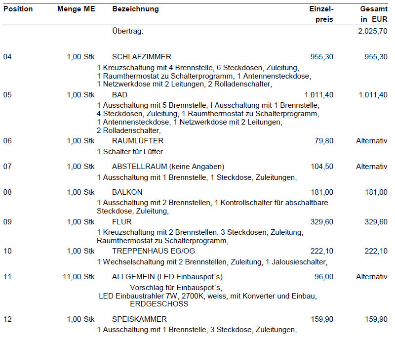

Tabelle mit Elektro-Positionen je Raum (WC/Bad, Küche, Wohnzimmer, Terrasse), 1 Stk pro Posten.

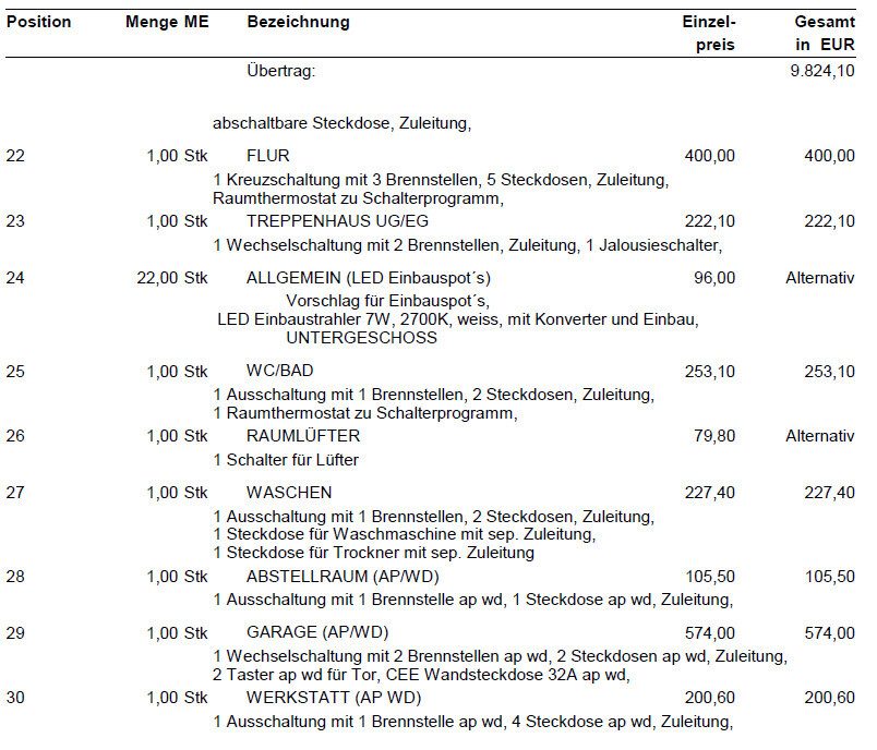

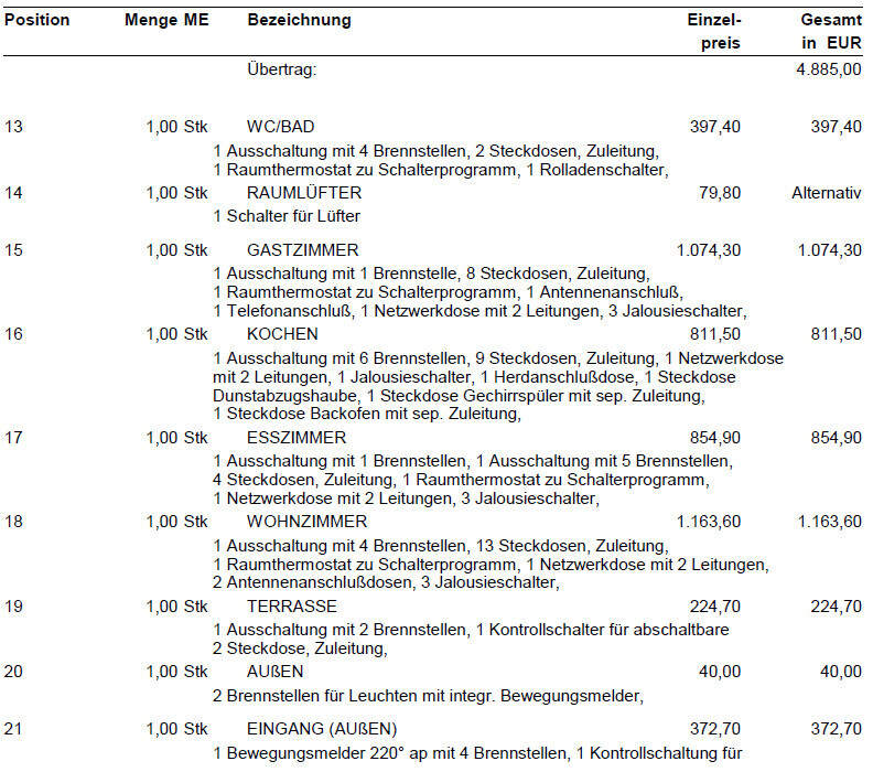

Tabellarische Liste von Bau- und Elektro-Positionen mit Mengen, Bezeichnungen und Preisen.
Preisliste: Positionen 31–41 mit Menge, Bezeichnung und Preis (EUR).

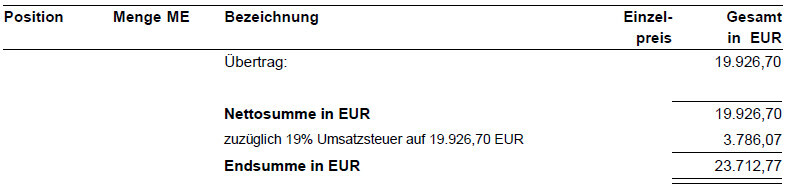

Tabelle einer Rechnung mit Übertrag, Nettosumme und Endsumme

Pauschal 50k on top. Cool.
Irgendwie muss das ja bedeuten, dass es echt Leute gibt die das so bezahlen. Ich glaub ich muss mich beruflich noch mal umorientieren.

Dass der KNX Aufpreis mit der Pauschale lächerlich ist, steht außer Frage. Wie ist der Preis des Elektroangebots einzuordnen?
Heute hat sich ein befreundeter frisch gebackener Elektromeister gemeldet und sich für die Arbeiten angeboten. Leider hat er noch kein Gewerbe angemeldet. Wäre es "legal" wenn ich mit ihm zusammen den Großteil der Arbeiten als Eigenleieistung erledige. Machen das Elektriker in der Regel mit? Wie läuft das ab, denn einen Elektriker zum finalen Auflegen und Vermessen benötigt man ja oder?
