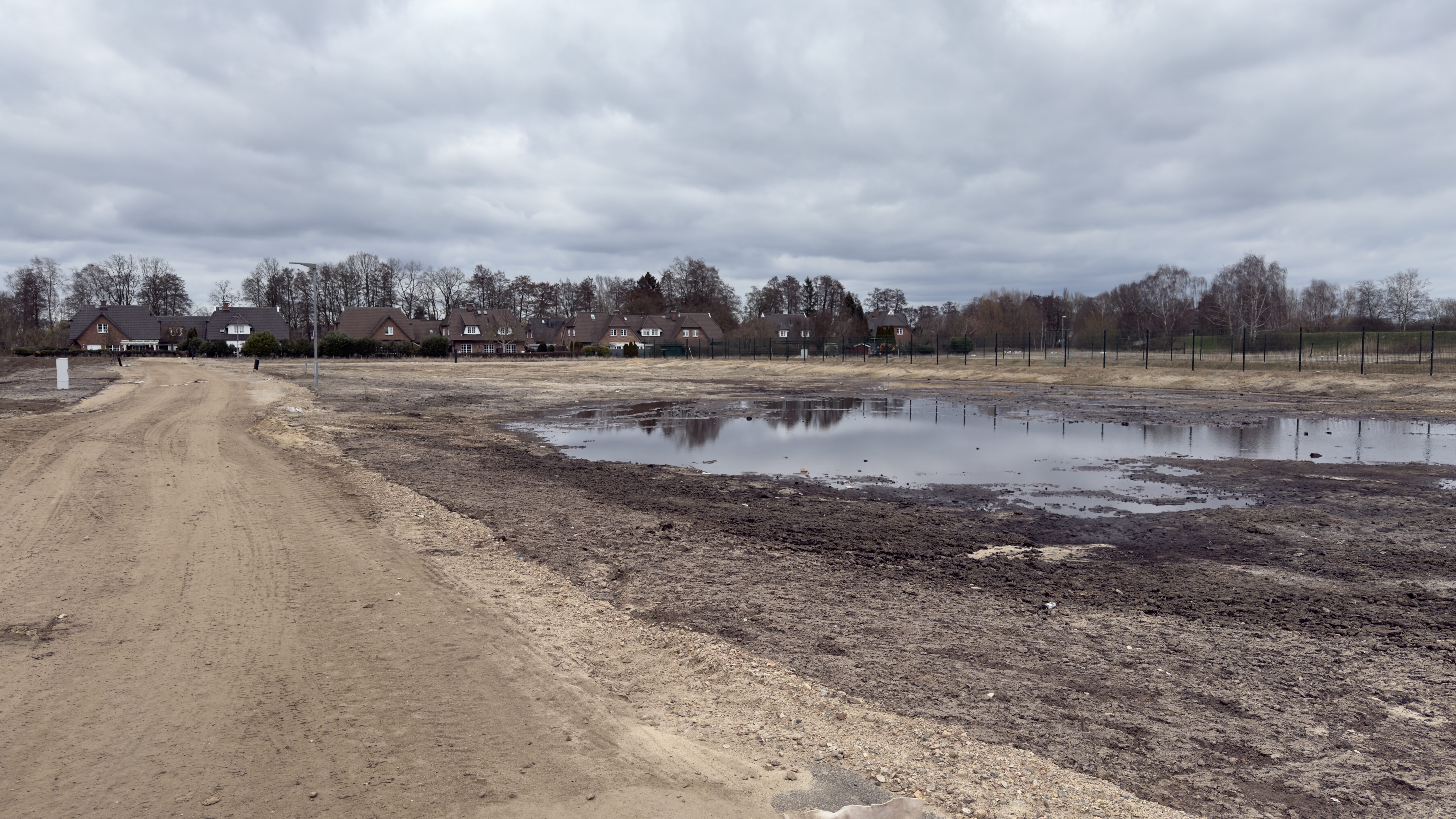

wir planen den Kauf eines Grundstücks und haben eine Baugrunduntersuchung von der Gemeinde bekommen. Ich habe den Screenshot mit den Ergebnissen angehängt. Die Messungen 13 und 14 wurden direkt neben dem Grundstück vorgenommen, die anderen beiden liegen ca. 50 Meter von der Grundstücksgrenze entfernt. Das Grundstück ist mit einem X kenntlich gemacht.
Vier orangefarbene Schächte (KRB 12–15) mit Höhenangaben und geologischen Schichten.
Lageplan mit Straßen, Gebäuden, KRB 12–15, grünen Markierungen und rotem X bei KRB 13.
Jetzt fragen wir uns, welche Auswirkungen das auf die Gründung und die Kosten haben könnte.
Hat jemand Erfahrung mit ähnlichen Bodenverhältnissen? Muss man mit Zusatzkosten für Bodenaustausch oder spezielle Maßnahmen rechnen?
Danke für eure Einschätzungen!

Cronos86 17.03.2025 09:08
Moin,
gerne kann ich kurz meine Einschätzung zum Boden geben (ohne die genaue Lage und Randbedingungen zu kennen).
Das "schwierige" ist der hohe Grundwasserstand. Von einem Keller würde ich abraten, da die Kosten für eine Grundwasserabsenkung und Verbau ziemlich hoch sein könnten. Den Grundwasserstand vorher besser nochmal überprüfen.
Der Sandboden ist erstmal kein Problem. Meine generelle Empfehlung ist Mutterboden abschieben und das Erdplanum nachverdichten (Grundwasserabstand von mind. 50 cm) und dann ein Polster aufbauen bis man die gewünschte Höhe erreicht hat. ggf. HQ 100 Hochwasserereignisse bedenken.
Für das Grundstück unbedingt eine separate Untersuchung durchführen um größere Torfschichten unter dem Gebäude auszuschließen.
Aber sofern du keine Torfschichten hast, spricht erstmal nichts gegen das Grundstück.
