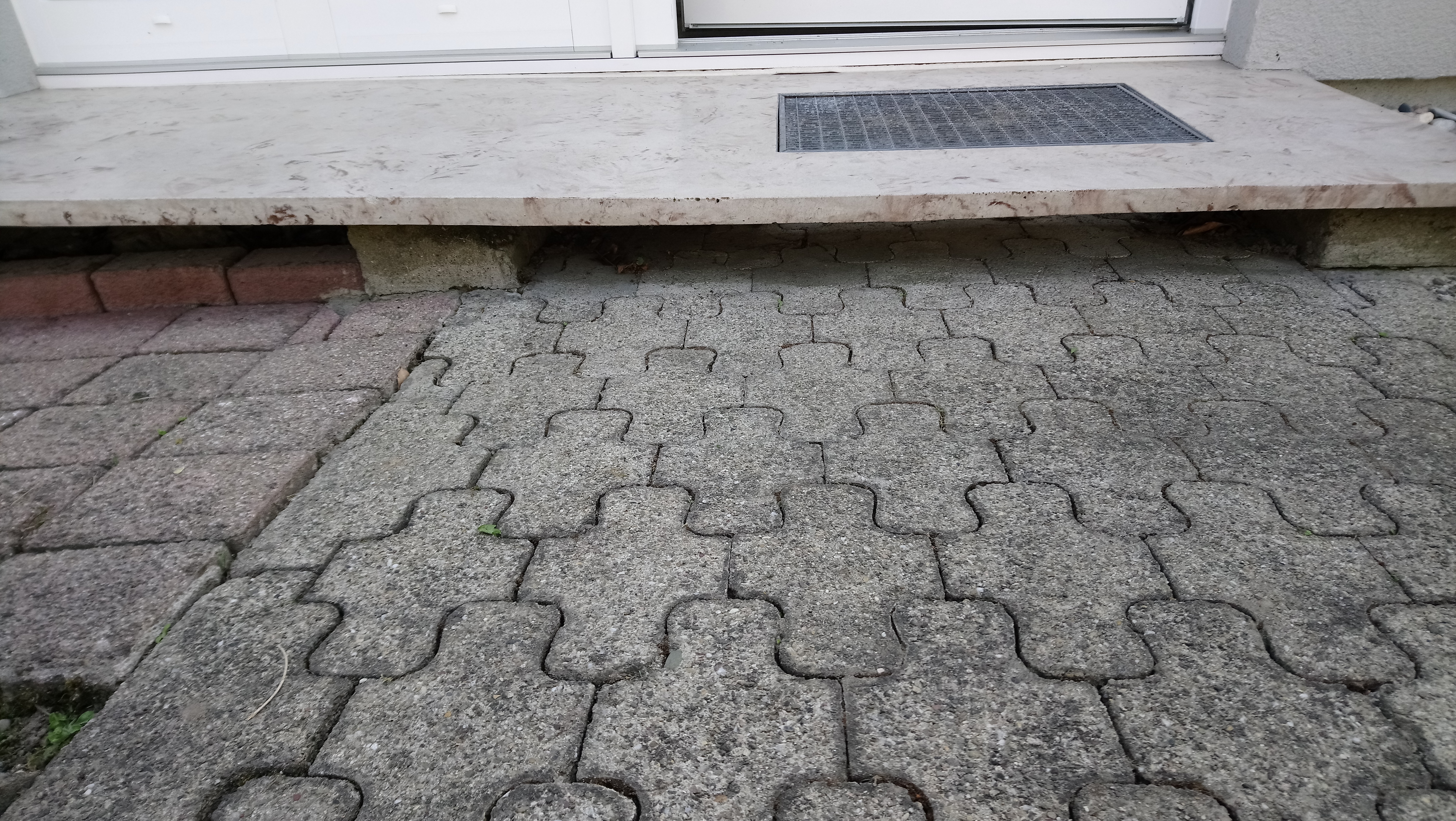

Hallo an alle Praktiker hier im Forum.
Seit einiger Zeit verfolge ich hiermit Begeisterung die verschiedenen Beiträge rund ums Thema bauen.
Nun will ich die schönen Tage nutzen um bei mir Zuhause diverse Projekte im Außenbereich anzugehen.

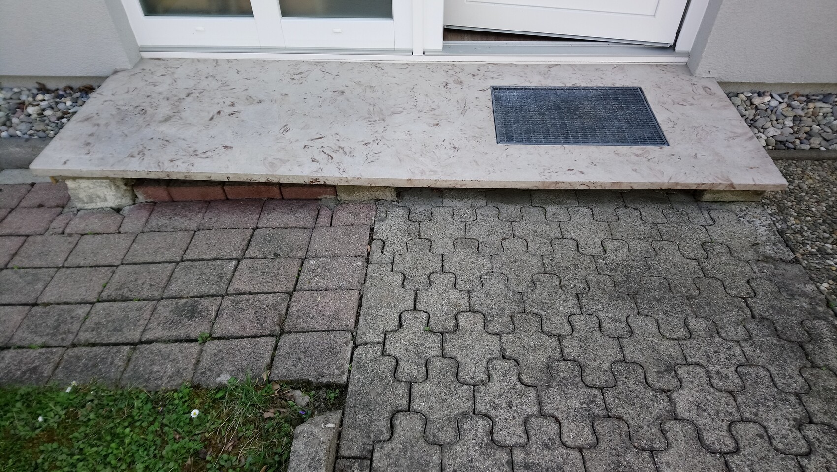

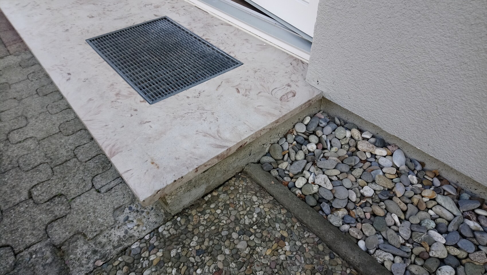

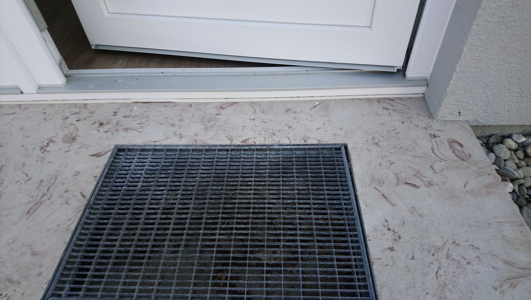

In meinem momentanen Eingangsbereich ist zurzeit eine etwas in die Jahre gekommene Granitplatte mit altbackenem Muster verbaut. Diese würde ich gerne durch ein Betonpodest inkl. Beschichtung (Kies-Grau) ersetzen. In der Theorie hätte ich mir ein Fundament aus Beton gegossen und danach mit einer Beschichtung/Platten belegt. Nun stellen sich mir aber diverse Fragen zwecks der Ausführung.
Frage 1
Wie tief sollte ein Fundament für so ein Podest sein? (man liest so 80cm wegen der Frostgrenze)
Frage 2
Muss das Fundament mit Kies/Split aufgeschüttet werden und mit Baustahlmatten verstärkt sein?
Frage 3
Gefälle sollte 2 Grad wegen dem Ablaufenden Wasser weg zur Haustüre?
Frage 4
Wie sollte man den Abschluss zur Türe machen. Es sollte ja ein dichter Übergang von Türe zu Podest entstehen.
(WDVS Platten, Schutzanstrich, Noppenbahnen)????
Frage 5
Muss unbedingt ein Abstreifgitter und ein Entwässerungsrohr darin verlegt werden?
Was meint ihr dazu. Für eure Meinungen, Ideen und kreativen Vorschläge wäre ich sehr dankbar.

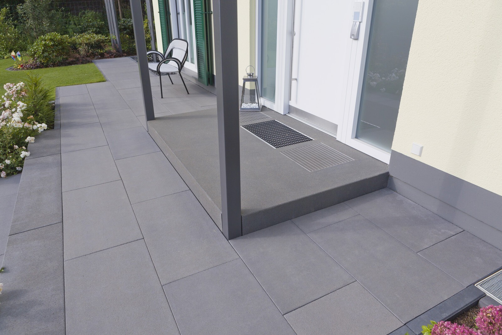

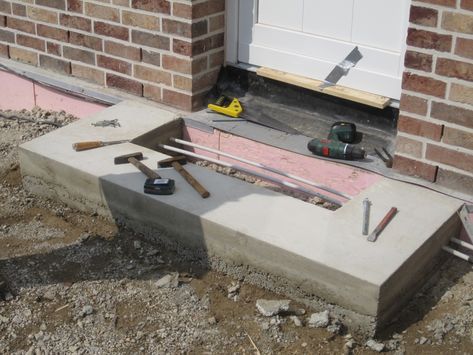

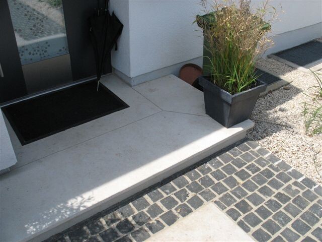

Die letzten 3 Bilder sind Mustervorschläge wie es ungefähr aussehen kann.
Du brauchst kein so tiefes Fundament. Pragmatisch kannst Du das Ding einfach flach gießen, es bleibt unter dem Eigengewicht dort liegen und da es ja weder Wasserdruck hat noch einen Hang abfängt Passiert da gar nichts.
Nein, wäre mit Kanonen auf Spatzen geschossen. Du baust ja nur ein Podest auf dem hin und wieder Menschen gehen. Beton fachgerecht ausführen und gut ist. Gleichmäßiges Aushärten ist hier der Schlüssel.
Weg von der Haustür.
Dicht weil? Kleine Lücke lassen, Noppenbahn, vergütete Oberfläche bis zum Rand ziehen.
Nein, wichtig ist Nur dass die Oberfläche bei Nässe nicht glatt wird.
Wenn ich Deine Bilder ansehe würde ich zuerst eine Idee entwickeln, wie das alles zusammen wirken soll, denn Das Sammelsurium von Formen und Materialien direkt vor dem Eingang hat Ebenfalls noch Gestaltungspotenzial.
