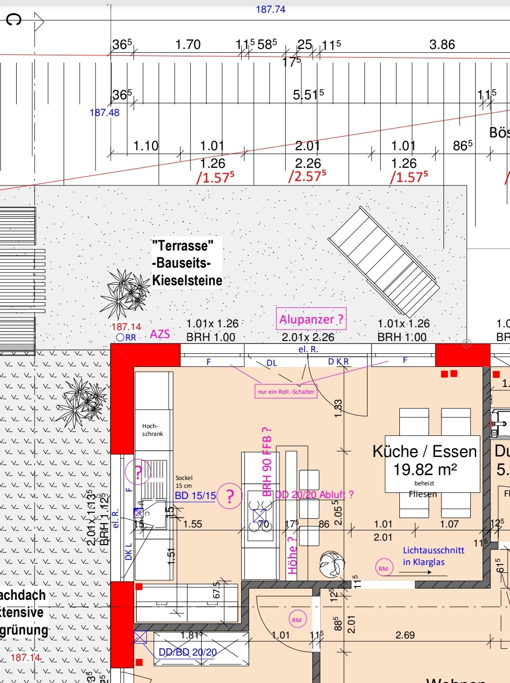

Ich seh eigentlich eher das Schlafzimmer des Kindes an unglücklicher Position. Evtl. Lärm vom Haustechnikraum und vom Hauswirtschaftsraum. Je nach dem wie lärmempfindlich euer Kind ist, achtet bei beiden Räumen auf eine gute Positionierung der Geräte, also nicht an der gemeinsamen Wand. Wär es eine Option, Bad und Ki-Schlafzimmer zu tauschen?
Die Esszimmermöbilierung würde mich noch interessieren. Du sprichst von einer Bank neben der Flügeltür. Wo ist dann der Tisch? Steht der dann nicht arg im Weg, wenn ihr in die Küche wollt?
Geräusche, die sie kennt empfindet sie eher beruhigend.
Dass der Tisch in der Küche im Weg steht kann ich mir eigentlich nicht vorstellen. In die Ecke soll eine Eckbank und der Tisch dann längs daran.
Der rechte Flügel wird der zuerst öffnende, nicht wie auf dem Bild.

Hatte versehentlich eine ältere Version des Grundrisses hochgeladen.
Terrasse mit Kieselsteine und Pflanzen neben dem Wohn- und Küchenbereich im Grundriss
