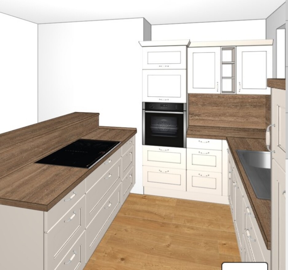

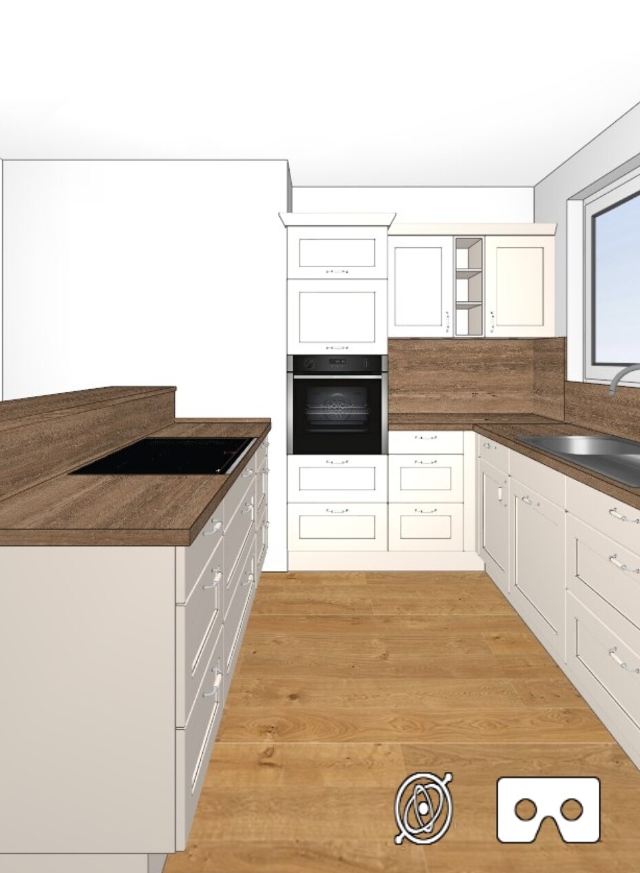

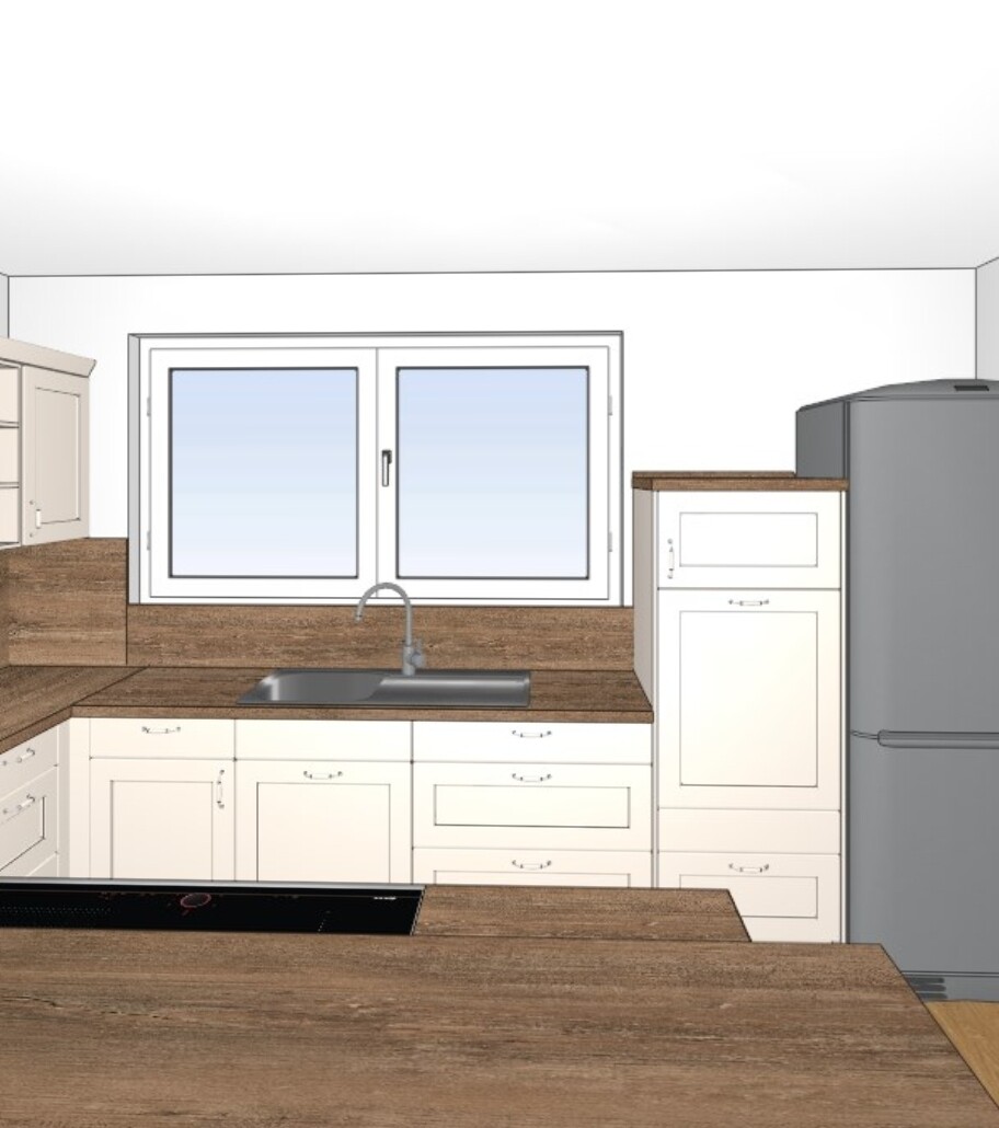

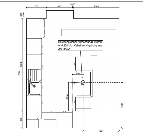

Unsere Küchenplanung ist angehängt. Der Küchenplaner hat im Grundriss den Essbereich "abgeschnitten". Deshalb sieht das so anders aus. Rechts von der Flügeltür kommt eine Eckbank hin.
Technische Küchenzeichnung mit Maßangaben, Spüle links, Belüftung (150mm) und 220V-Kabel aus Decke.

Pass auf, dass der Wasserhahn nicht mit dem sich öffnenden Fenster kollidiert. Auf der Grafik sieht das nämlich so aus.
Anolca*
23.12.19 10:20
Ja... der rechte Flügel wird feststehend. Die Änderungen der Werkplanung sind noch nicht eingepflegt.
