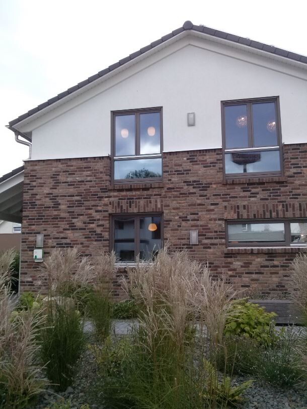

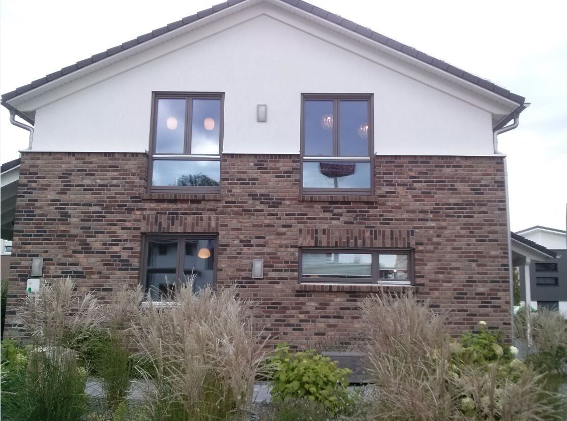

Im Anhang ist ein Haus wie die Außenmauer aussehen könnte..

djon25
16.09.15 14:10
Bauexperte schrieb:
Ist das Bild lizenzfrei zu verwenden? Sonst muß ich es leider löschen
Grüße, Bauexperte
lösche es bitte, ich habe 2 Fotos vom Handy hochgeladen...
