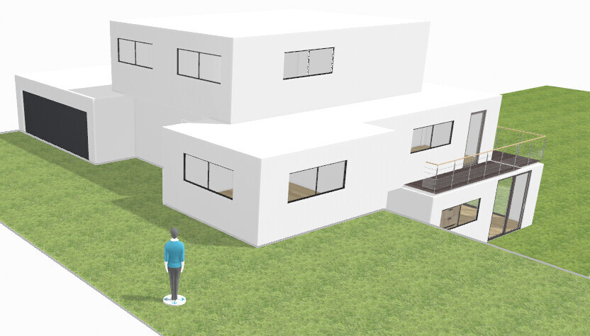

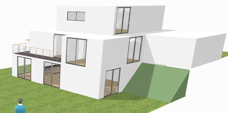

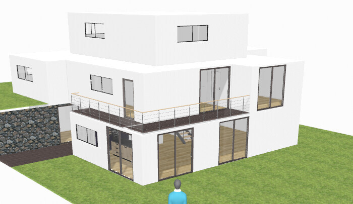

ypg 14.03.2021 17:52
Mein Mann schaut Sport, da haue ich einfach mal eine SKIZZE vorm Ebendessen raus - bzw Ansichten in 3D... wenn es mein Haus wäre, wenn ich all die Ansprüche hätte wie der TE
im EG ... auf 15 x 16, irgendwie so, Vor- und Rücksprünge variabel, da Treppe fast mittig angeordnet. Fenster sind nur Beispiele in den größeren Räumen und messen 2,40 Meter in der Breite
Innen haut auch alles hin
- Doppelgarage mit Fahrradplatz check, Hauswirtschaftsraum check
- 2 Kinderzimmer, Gäste/Aupairbereich, Arbeitszimmer, Bibliothek check
- im UG Allraum, Fitness, Hauswirtschaftsraum, TK, Weinkeller und co
- im OG Elternbereich mit Arbeitsbereich
Check, check, check
- Klavier habe ich vergessen, aber das hätte auch irgendwo Platz, denn vieles ist variabel - zumindest ohne Architektenkenntnisse 😀
Wenn ich die Außenmauern in ihrer Dicke richtig definieren würd, würde auch so um die 360qm herausbekommen. So mit meinen 10cm liege ich grob bei 380qm inkl Garage.
