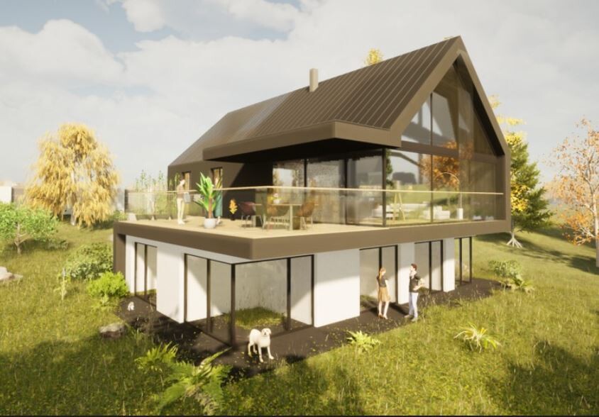

Mir wuerde eher so etwas gefallen.
Moderne zweigeschossige Villa mit Glasfront und Balkon, Menschen auf der Terrasse, Hund im Garten
matte
14.03.21 20:21
hm... ein Aupair nutzt und bewohnt dort die Räumlichkeiten, wo es die Familie macht. Der Einspriuch von @icandoit
Ich sehe hier ein SplitLevel oder zumindest im EG die Schlafräume mit Eingang und Garagen. Im UG dann Hauswirtschaftsraum, TK , Fitness und natürlich den Allraum zum Süden. Fitness und Hauswirtschaftsraum kann zB von einem Lichthof im vorderen Westen profitieren. Im OG dann Arbeit und Eltern. Oder Gast. Irgendwie so.
Die gewünschte Offenheit erreicht man meiner Meinung nach nicht durch eine überdachte Loggia im Allraum, sondern durch eine nahezu barrierearme Offenheit zum Garten.
Ich glaube, Split-Level bei dem Budget könnte der absolute Hammer werden....
Ich steh da voll drauf und bin froh, so gebaut zu haben. ist einfach ein tolles Raumgefühl.
Vorlauf Mal nach "Haus, Aalen-Zochental" googlen, von "Liebel Architekten".
Das ist zwar auf nem relativ Flächen Grundstück, zeigt aber gut, wo die Reise hingehen könnte...
Das könnte was sehr feines werden. 😉

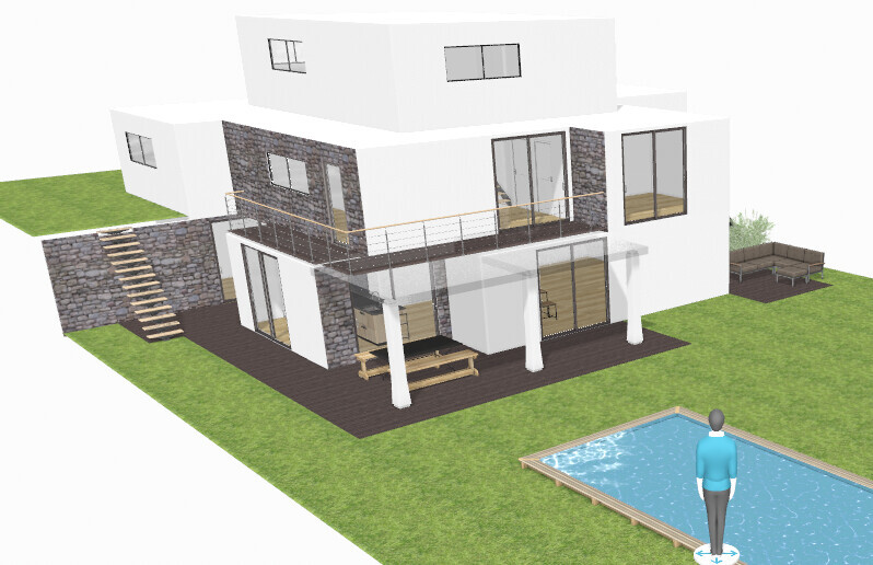

Zwar kein Split Level, aber noch an der Terrasse rumgefeilt 😉

Da dachte ich, dass wird ein riesen Teil und dann sehe ich das im Esszimmer nur ein 6er Tisch Platz hat.
matte
14.03.21 22:20
Dann solltest du dir die Maße ansehen.
Bei 5,63m x 3,00m passt locker ein Tisch mit 3m rein.
tomtom79
14.03.21 22:51
Rechts ist ein Lowboard oder so eingezeichnet also fehlen schon 50cm.
Jeder Stuhl am Kopfende mit Person drauf braucht ca. 70cm also 1.4m weg, wenn man vorbeilaufen will nochmal mindestens 50cm Platz. Da wird's eng mit dem 3m Tisch.
:-) sorry aber mir schwebt bei der m2 zahl ein 10-12 Mann Tisch im Kopf Rum.
