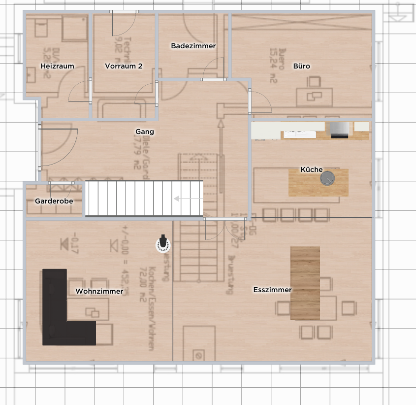

Mir gefällt das besser. Muss natürlich etwas überarbeitet werden. Sofa würde ich so nicht hinstellen. Tür zum WZ würde ich auch weglassen...
Ich würde allerdings den Luftraum dort hinsetzen, wo er auch etwas einfängt [emoji2]
MBS2201
22.02.18 23:25

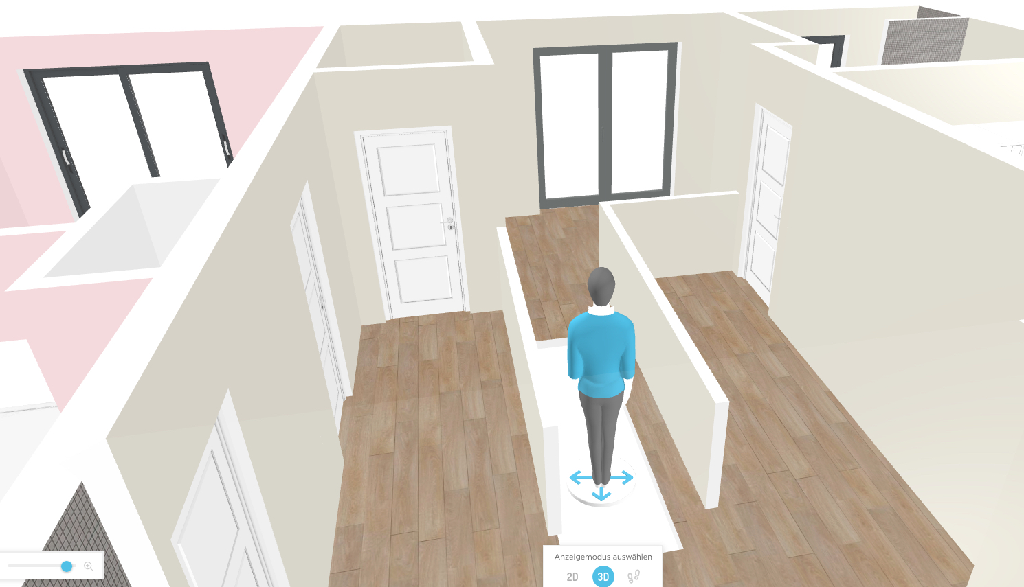

Findest du es besser wenn man über die Küche in das Wohnzimmer läuft?
Im angehängten Bild ist beim Fenster der Luftraum. Leider kann ich das von der Software nicht darstellen.
3D-Ansicht eines Flurs: Person steht auf runder Plattform mit Pfeilen, Türen und Fenster sichtbar.
22.02.18 23:35
Ich komme auch mit 2D aus [emoji846]
Luftraum würde ich nicht in Verlängerung der Treppe machen. Das ch würde ggf. das OG überarbeiten und das Bad woanders hinsetzen. Kinderbad wollt ihr doch eh nicht, oder hab ich das falsch verstanden?
Ich hätte kein Problem, in das WZ über Küche zu gehen, allerdings könnte das auch beim Überraschen von giftig süßen Sachen Backen stören. Ich halte es allerdings nicht als Problem: sollen die Kinder am heiligen Abend doch alle in ihren Zimmern verweilen, bis das Glöckchen klingelt

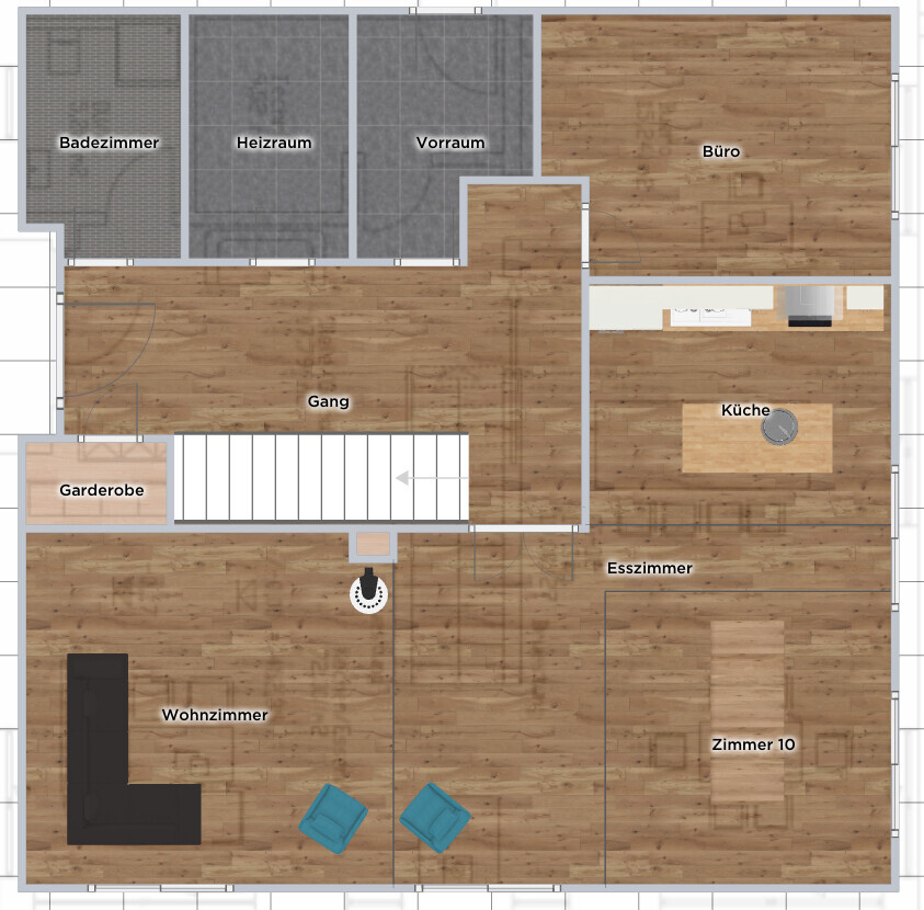

Ich hab noch mal was probiert...bitte nicht an den Wanddicken orientieren, mit dem Programm sind diese 10cm immer voreingestellt
Grundriss eines Hauses mit Wohnzimmer, Esszimmer, Küche und Flur
Edit: das Bad hat kein Fenster, sehe ich gerade... dann muss doch wieder getauscht werden... geht ja hier um Treppe und Allraum

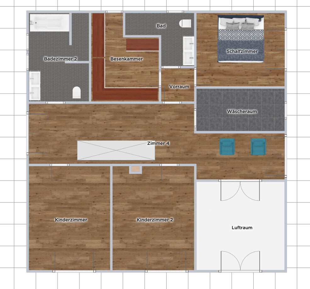

Hier mal das OG... Kinderzimmern sind je 18qm, der Luftraum ist ca. 4 x 4 und auch im EG eingezeichnet.
Fenster können im EG und OG vermittelt werden.
Den Eltern habe ich einen ganzen Trakt gewidmet.
Grundriss eines Hauses mit beschrifteten Räumen: Schlafzimmer, Bad, Badezimmer 2, Wäscheraum, Kinderzimmer, Zimmer 4.
