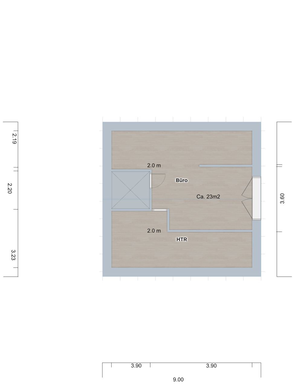

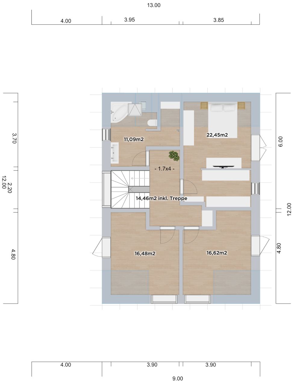

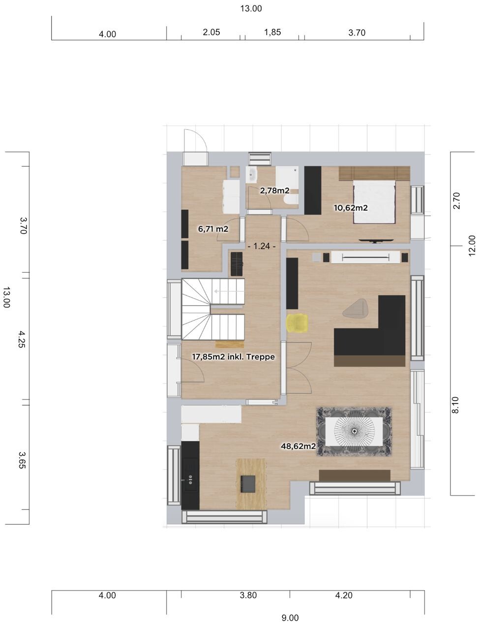

RotorMotor
18.10.20 11:21
so, nach einigem Überlegen, sowie Häuser und Wohnungen von Freunden angucken, möchten wir mit euch den nächsten Entwurf besprechen.
Wir haben es jetzt als L geplant, um mehr Sonne ins Haus zu lassen und den länglichen Allraum aufzulösen.
Gerade jetzt im Herbst haben uns die Wohnungen gut gefallen, wo auch Mittags/Nachmittags noch Sonne in den Wohnraum fällt.
Auch von der Podesttreppe haben wir uns aufgrund der Hausbreite verabschiedet.
Sind auch nochmal Treppen probegelaufen und fanden gewendelt nicht wahrnehmbar schlechter.
Der Kompromiss ist hierbei, keinen direkten Zugang mehr zum Hauptgarten zu haben.
Was sagt ihr zur neuen Aufteilung?
Gibt es Tipps für die Küche?
Oder für das Badezimmer?
Grundriss eines Büros ca. 23 m2 mit HTR-Raum unten; Aufzug links neben Eingang.
Grundriss eines Obergeschosses: Bad, Treppe in Mitte, zwei Zimmer unten, Zimmer oben rechts.
Grundriss einer Wohnung mit offenem Wohnbereich, Küche, Schlafzimmer, Bad und Treppe.
