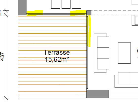

pincher1123.02.21 12:11
RomeoZwo schrieb:
Ich glaub die 4 Fenster sind vor der Eingangstür als Sichtschutz, 2. Windfang (aber so eher Windkanal), oder whatever (?) gedacht...
Richtig. Die Haustüre versteckt sich hinter dem "Windfang" außen. Dieser soll aber noch für eine Art Überdachung mit Seitenschutz weichen.
pincher1123.02.21 12:19
Jepp! Zieh mal von den 4 Metern 180 für Ofen und Kühlschrank Hochschränke) ab, verbleiben 2,20. 1 Meter für Messer und Kaffeevollautomat, irgendwas hat da ja jeder Haushalt, bist Du bei 1,20 plus 2 Meter Insel. Da haben wir im 2 Personenhaushalt mehr, und es ist knapp.
Die Speiß wird noch verkleinert, dafür die Küchenzeile länger.
pincher1123.02.21 12:26
Crossy schrieb:
Das Bett im Elternschlafzimmer wird so nicht funktionieren. zumindest nicht mit Nachtischen. außer ihr schlaft dauerhaft in einem 1,4 m Futon. Wie kommt ihr vom Wohn/ Essbereich in den Garten?
Das Bett ist mit 2m eingezeichnet. Das sollte also passen.
Von Wohn-/Essbereich in den Garten wollen wir über die großen Fenster bzw. Türen gehen. Ich habs nochmal mit angehängt. Den Platz hinter dem Tisch wollen wir evtl. noch etwas vergrößern.
Grundriss einer Terrasse mit Holzdielen, Terrasse 15,62 m², angrenzender Wohnbereich.
pincher1123.02.21 12:30
Alessandro schrieb:
Dreh das Bett im Schlafzimmer und verzichte auf das Fenster in den Luftraum. Du willst ja nicht direkt ins Kinderzimmer schaun und umgekehrt will dass das Kind schon gar nicht.
Das hatten wir uns auch schon gedacht. Glaube weder Kinder noch wir wollen ständig in die jeweils anderen Schlafzimmer sehen können. ;-)
pincher1123.02.21 12:32
icandoit schrieb:
Ich vermute mal Norden ist im Lageplan rechts oben.
Hier zum Verstaendnis mal die Hoehenlinien 1 m Abstand.
Das EG ist 1.5 m ueber dem Eingang![ATTACH alt="einfamilienhaus-am-hang-feedback-zum-aktuellen-grundriss-474324-1.JPG"]57853[/ATTACH]
Genau richtig, Danke für deine Mühe!
