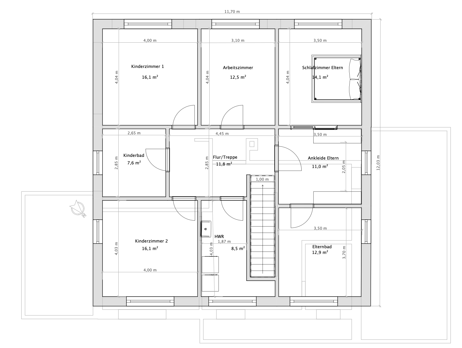

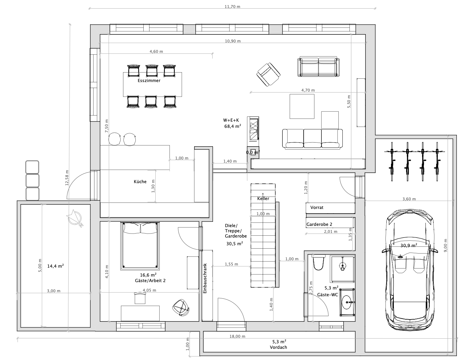

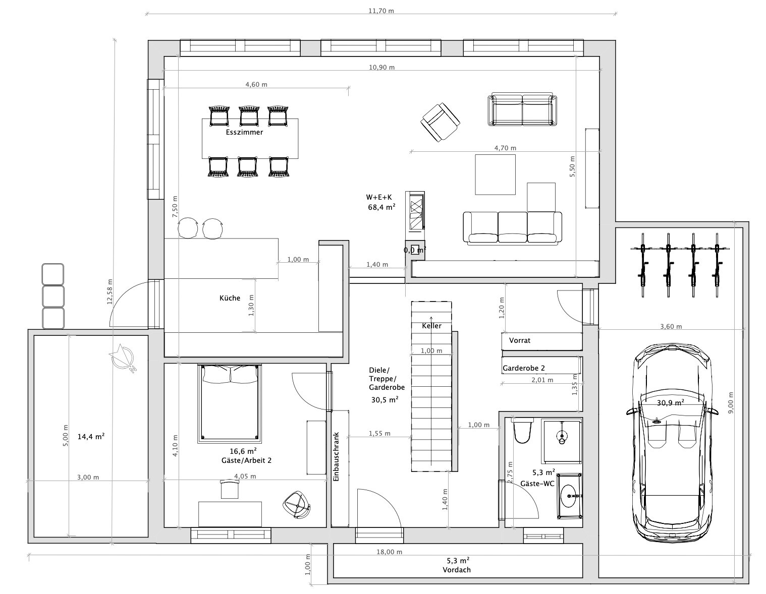

vielen Dank noch einmal für die guten Hinweise bei unserem ersten Versuch für einen Grundriss. Anbei nun die aktuelle Version. Wir sind gespannt über eure Ideen und Anregungen!
Grundriss eines Hauses: Küche, Esszimmer, Wohnzimmer, Keller, Garderobe, Garage mit Auto.
Grundriss Obergeschoss: 3 Schlafzimmer, 2 Kinderzimmer, Arbeitszimmer, Flur, Ankleide, Bäder, HWR.
05.10.20 23:50
Welchen Vorzug soll es haben, daß die Wandverläufe diejenigen des anderen Stockwerkes ignorieren ? - der Schornstein steht oben ziemlich dämlich im Flur herum. Ich vermag hier nicht recht ein Konzept zu erkennen.
