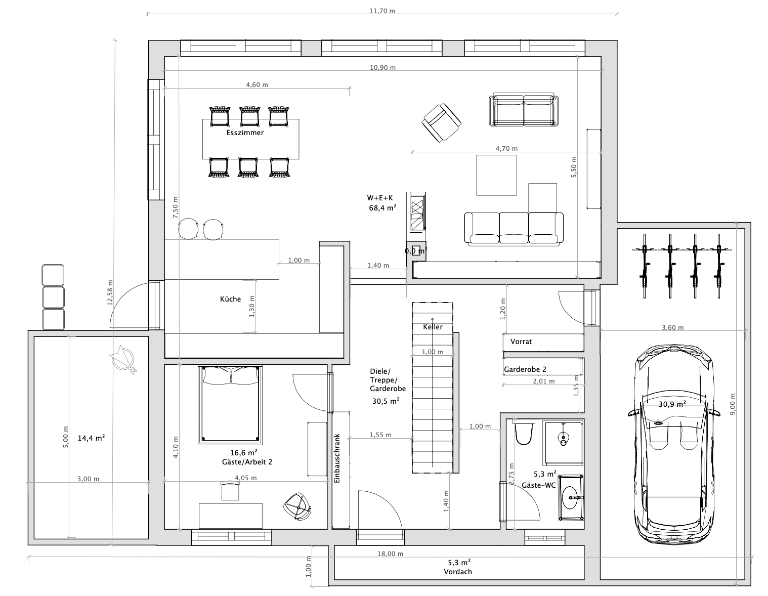

Küche ist mit das erste, was man beim Haus planen berücksichtigen sollte.
Denn, wenn wie im Beispiel, die Garage da bleiben muss und die Küche muss entsprechend nach planoben rutschen, kommt man vom Flur nicht mehr in die Küche und das ganze EG layout funktioniert nicht mehr.
Oft handelt es sich am Ende um 10cm, dass die Küche nicht die Traumküche wird, die man sich erhofft.

Ich finde derartige Hinweise schon hilfreich, manchmal plant man sonst wegen den paar cm um.
Gibt es Anmerkungen oder Ideen wie man die Treppe platzieren könnte oder welche Präferenz es von euch bzgl. der Ausrichtung von Wohnzimmer und Küche gibt?

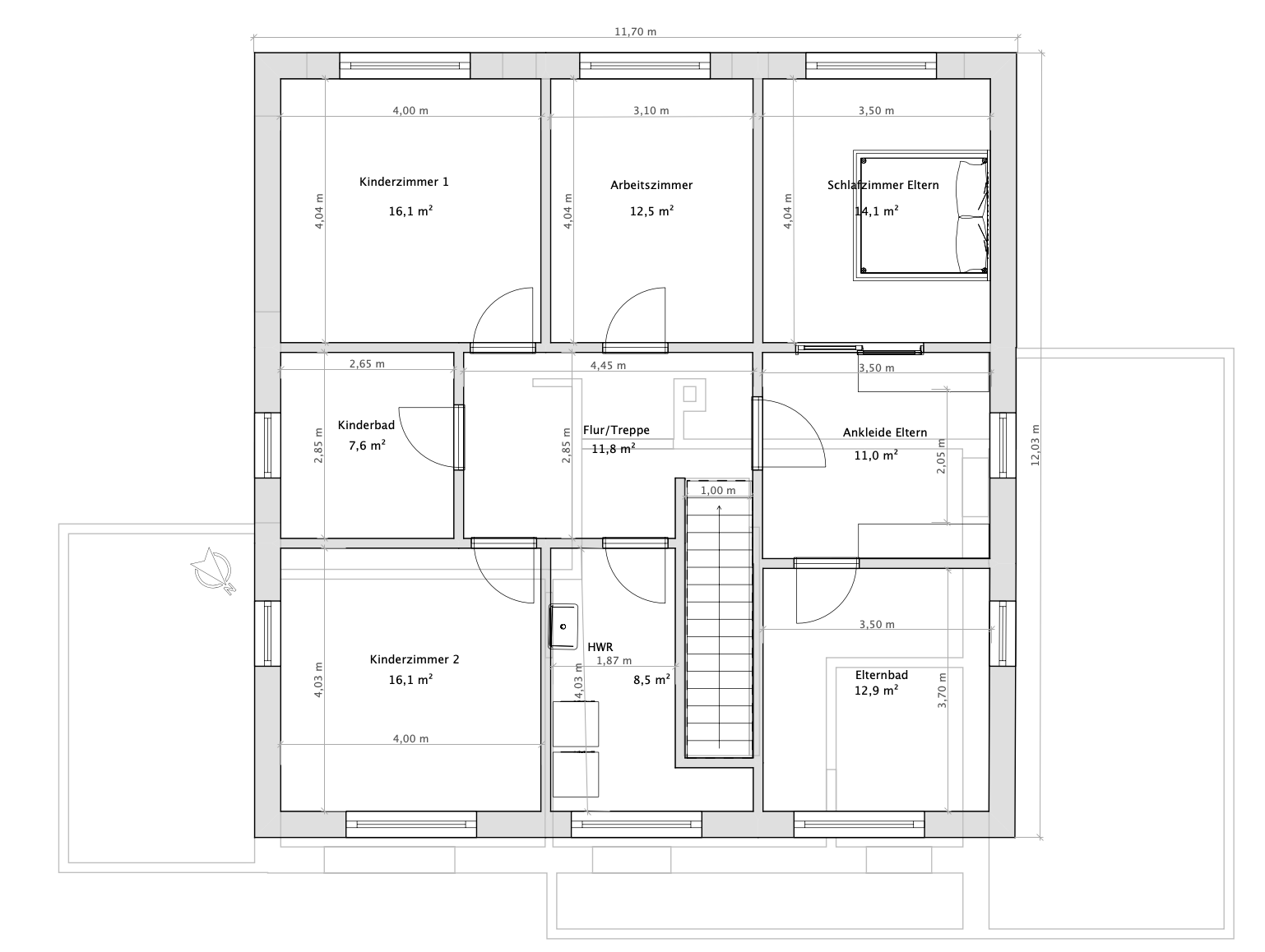

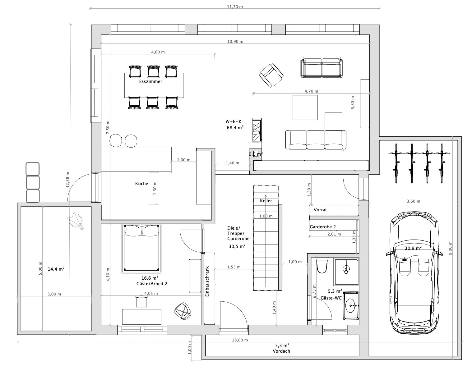

vielen Dank noch einmal für die guten Hinweise bei unserem ersten Versuch für einen Grundriss. Anbei nun die aktuelle Version. Wir sind gespannt über eure Ideen und Anregungen!
Grundriss eines Hauses: Küche, Esszimmer, Wohnzimmer, Keller, Garderobe, Garage mit Auto.
Grundriss Obergeschoss: 3 Schlafzimmer, 2 Kinderzimmer, Arbeitszimmer, Flur, Ankleide, Bäder, HWR.
