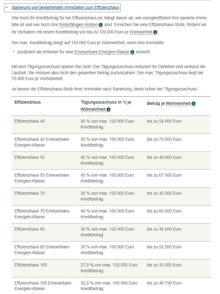

Also ein Effizienzhaus 40EE wird die alte Bude nicht werden 🙂 Ist den bei dem Altbau auch was möglich, gibt es noch Effizienzhaus 55 etc? Wird das auch so gefördert?
Zinssätze KfW:
Tabelle mit Sollzins, Laufzeit, Tilgungsfreie Anlaufzeit und Zinsbindung für Darlehen
Tilgungszuschüsse KfW:
Tabelle mit Tilgungszuschüssen je Wohneinheit und Förderkriterien für Effizienzhaus-Sanierung.
