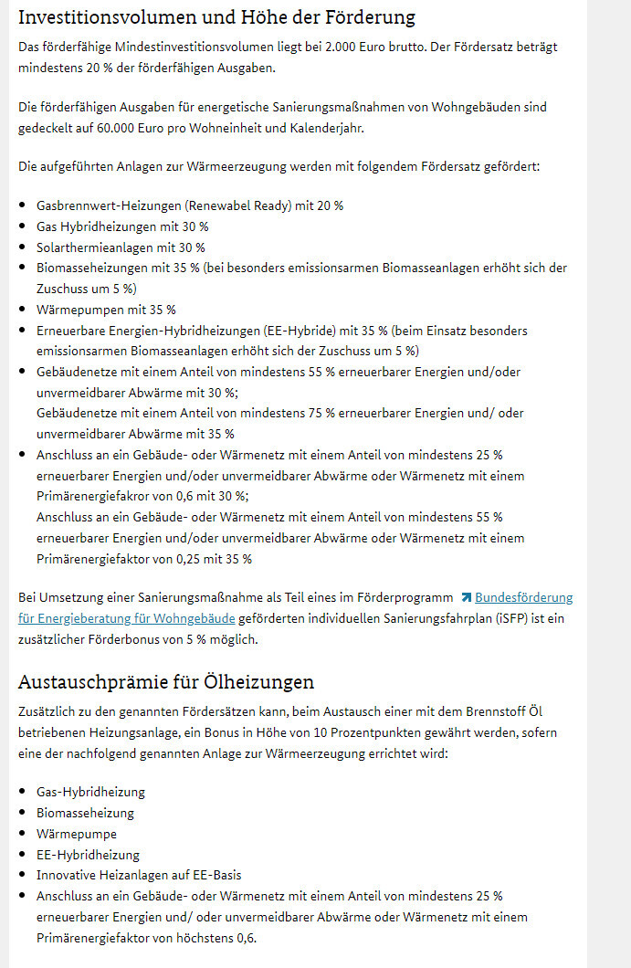

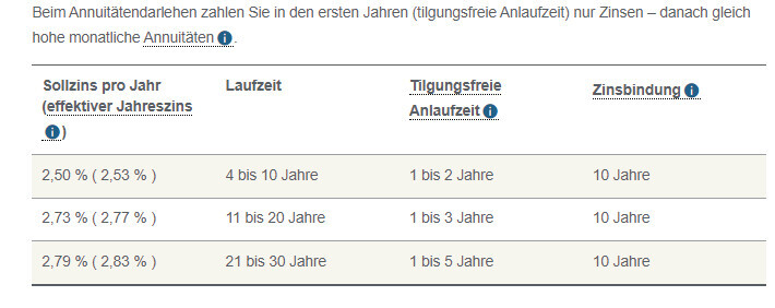

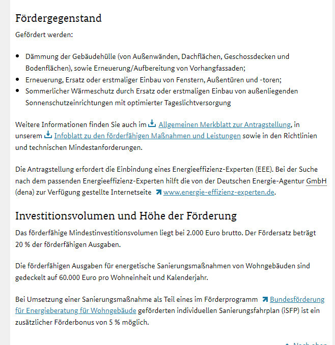

Axolotl2022 schrieb:
Zinssätze KfW:
Tilgungszuschüsse KfW:
Fördermöglichkeiten Zuschuss BAFA für Gebäudehülle:
Förderung BAFA für Heizung:
Sauber, danke dir! ..... das hilft
