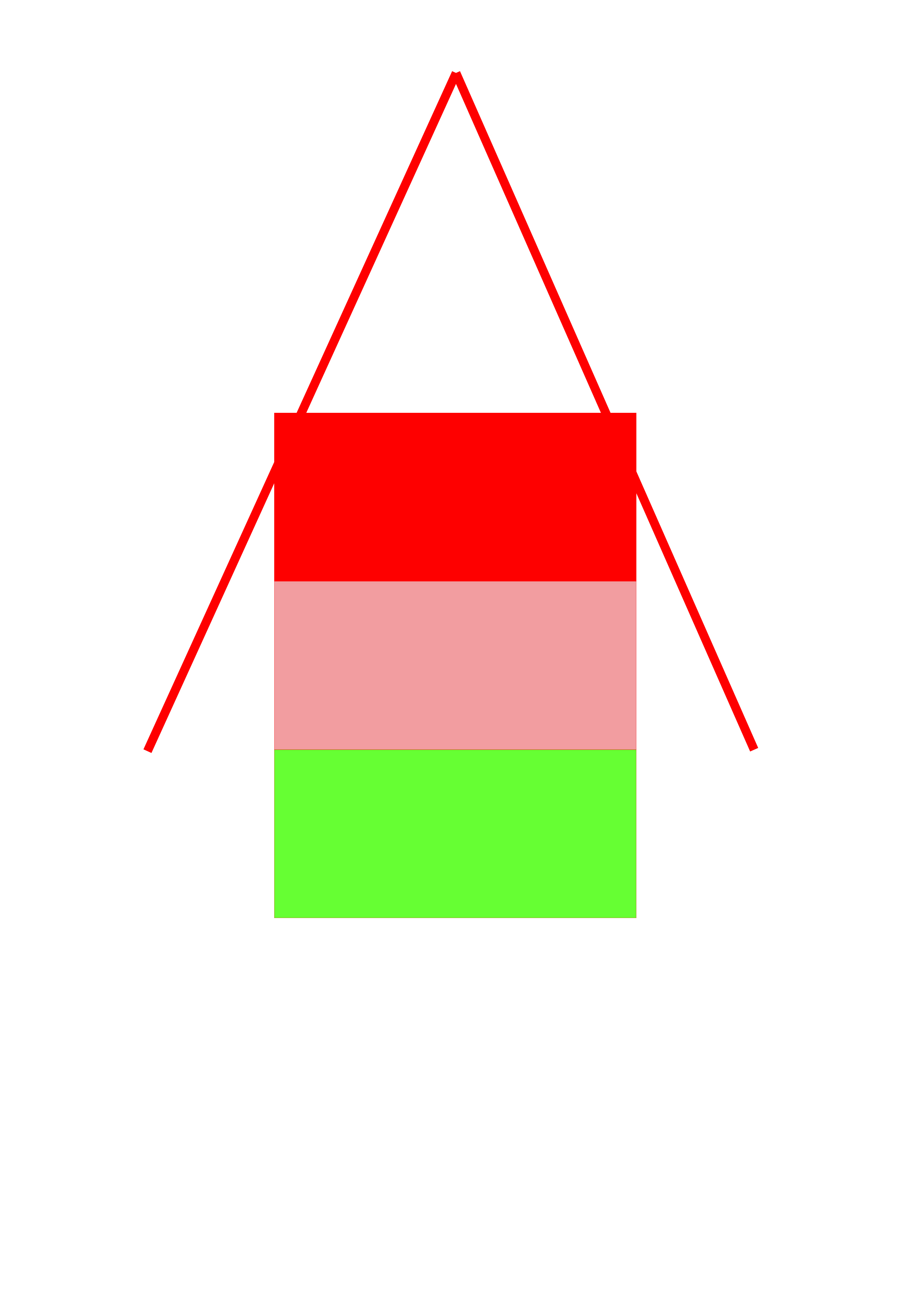

Ich habe das Gefühl der von dir gemessene Traufpunkt passt nicht.
Als Traufpunkt (auch [I]Traufenpunkt) wird ein Schnittpunkt zwischen der senkrechten Außenfläche (Oberfläche der Außenwand) und der Dachhaut bezeichnet. (Wikipedia)[/I]

„Unser“ Traufpunkt wird im Bebauungsplan definiert, sieh Dir meinen ersten Thread an, da habe ich aus dem Bebauungsplan dazu zitiert
kaho67406.11.19 14:57
Bist Du sicher, das Deine Interpretation richtig ist? Danach könnte man ja auch das bauen, oder?
Rotes Dreieck über drei farbigen Rechteckstreifen: Rot, Rosa, Grün.
Scout06.11.19 15:01
naja, die Dachneigung dürfte kaum so großzügig ausfallen. Auch gehen Dachüberstände oftmals ab 50 cm voll in die GFR mit ein...

Dem Planer fehlt dabei offenbar das Verständnis, daß die Traufhöhe baurechtlich nicht die Oberkante der Regenrinne meint, sondern die virtuelle Schnittgerade von Außenwand und Dachhaut.
ypg06.11.19 18:34
Bei der Traufhöhe beginnt das Messen auf dem Boden/Erdreich, dann bis zum Punkt, wo sich das Dach mit der Außenwand trifft.
Bei einer Raumhöhe von 2,75 und 25/30cm Deckenhöhe (ab OKBP) hast Du schon Deine Max 3,00 Meter.
