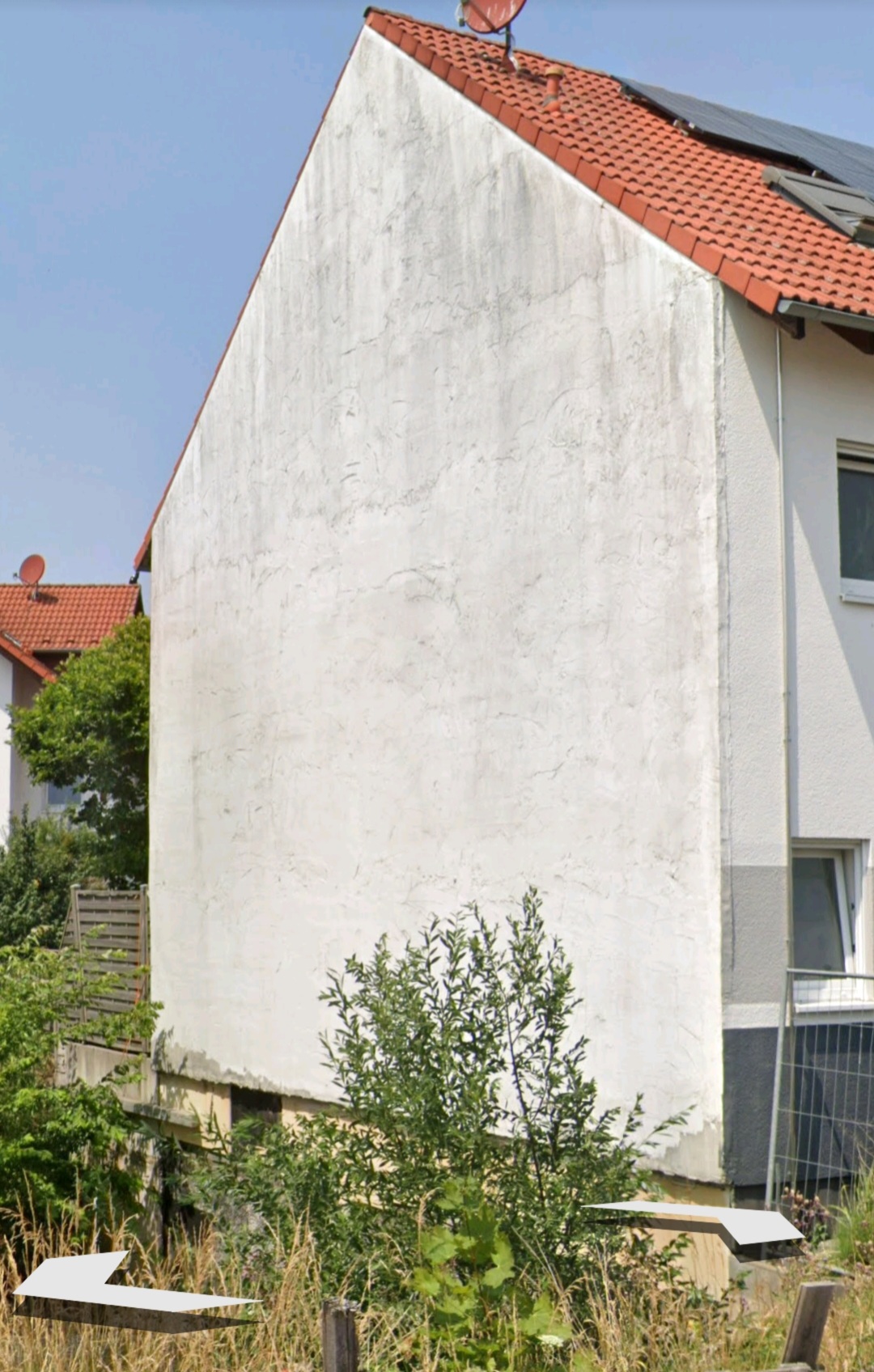

Hey Leute,
Ich brauche mal eure Meinung zur Außenwand eines Hauses, das ich mir anschauen will. Ich kann das selbst nicht so gut einschätzen, aber vielleicht seht ihr ja auf dem Bild etwas, das ich übersehe.
Danke schon mal!
Hast Du eine konkrete Frage?
Da ist wohl (nachträglich) eine Dämmung drauf gekommen und verputzt worden. Mangels Dachüberstand wird es dreckig - das ist normal. An der Ecke zur Front wurde unsauber gearbeitet.
Da ich ein absoluter Laie bin, freue ich mich über jede Rückmeldung. Eine explizite Frage habe ich nicht, da ich nicht weiß, wonach ich fragen soll. Für mich wirkt die ganze Wand eher unsauber gearbeitet und ich frage mich welche möglichen Risiken hier entstehen können.
Du sagst die Ecke wurde unsauber verarbeitet. Ist das dann eher als rein kosmetisches Thema zu Werten oder kann sich hier ein Mangel auftun und die Wand wird Nass z.B..
Das Haus ist aus 2003. Die ersten Historischen Bilder aus google earth sind aus 2009 und da gab es bereits diese Baulücke. Genaueres erfahre ich bestimmt am Samstag vom Eigentümer.
Dennoch muss hier ein Reihenmittelhaus gestanden haben.

nordanney
02.05.24 12:37
Dann wurde die Dämmung wahrscheinlich aus diesem Grund angebracht - kalte Außenwand, wo vorher eine "Innenwand" zum Nachbarhaus war.
Sollte die Baulücke aufgefüllt werden, muss die Dämmung ggf. von Dir wieder entfernt werden.
