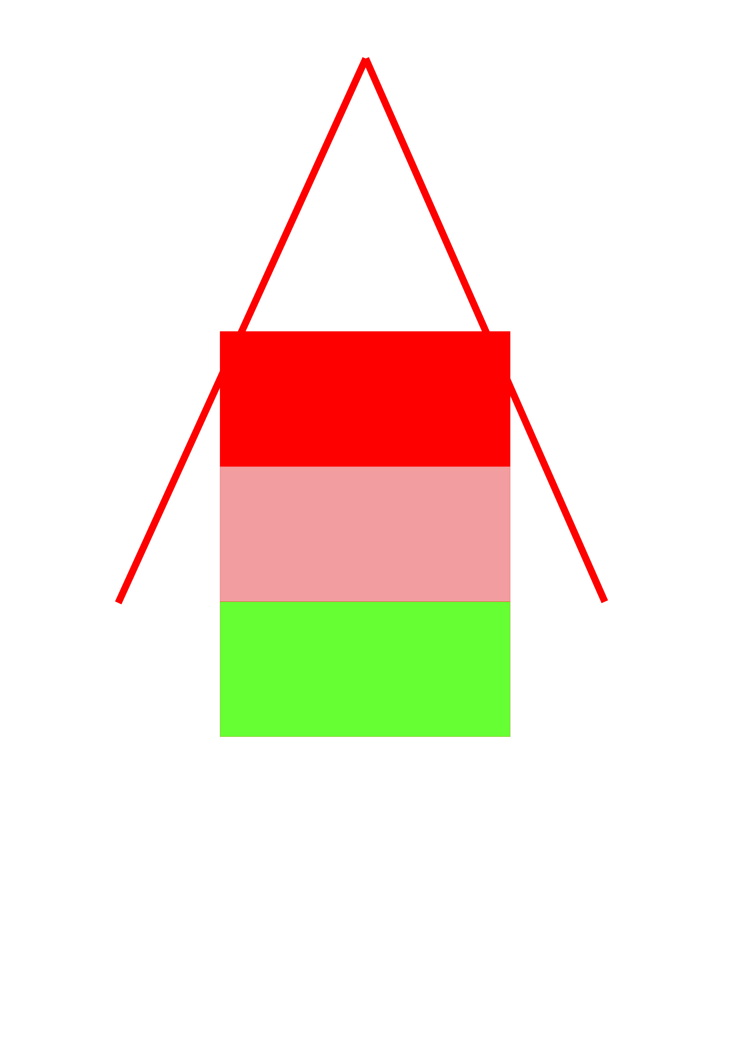

Ich habe das Gefühl der von dir gemessene Traufpunkt passt nicht.
Als Traufpunkt (auch Traufenpunkt) wird ein Schnittpunkt zwischen der senkrechten Außenfläche (Oberfläche der Außenwand) und der Dachhaut bezeichnet. (Wikipedia)
Melo_36
„Unser“ Traufpunkt wird im Bebauungsplan definiert, sieh Dir meinen ersten Thread an, da habe ich aus dem Bebauungsplan dazu zitiert

Zum Verständnis vielleicht noch der Querschnitt:
Dem Planer fehlt dabei offenbar das Verständnis, daß die Traufhöhe baurechtlich nicht die Oberkante der Regenrinne meint, sondern die virtuelle Schnittgerade von Außenwand und Dachhaut.
Bei der Traufhöhe beginnt das Messen auf dem Boden/Erdreich, dann bis zum Punkt, wo sich das Dach mit der Außenwand trifft.
Bei einer Raumhöhe von 2,75 und 25/30cm Deckenhöhe (ab OKBP) hast Du schon Deine Max 3,00 Meter.
