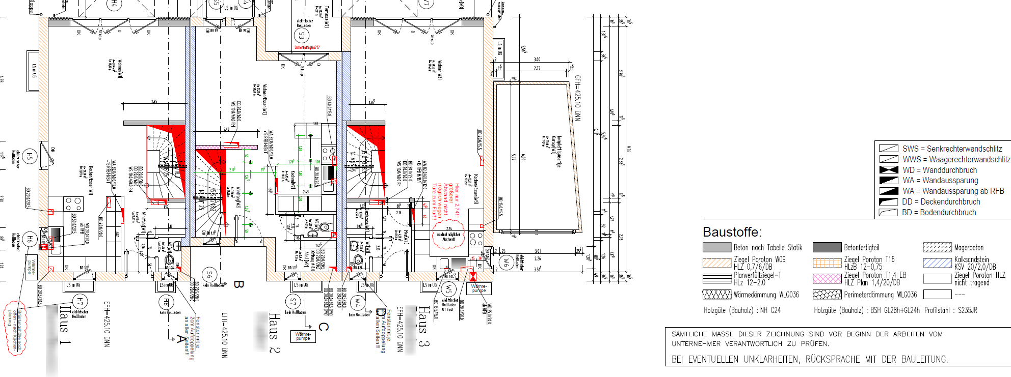

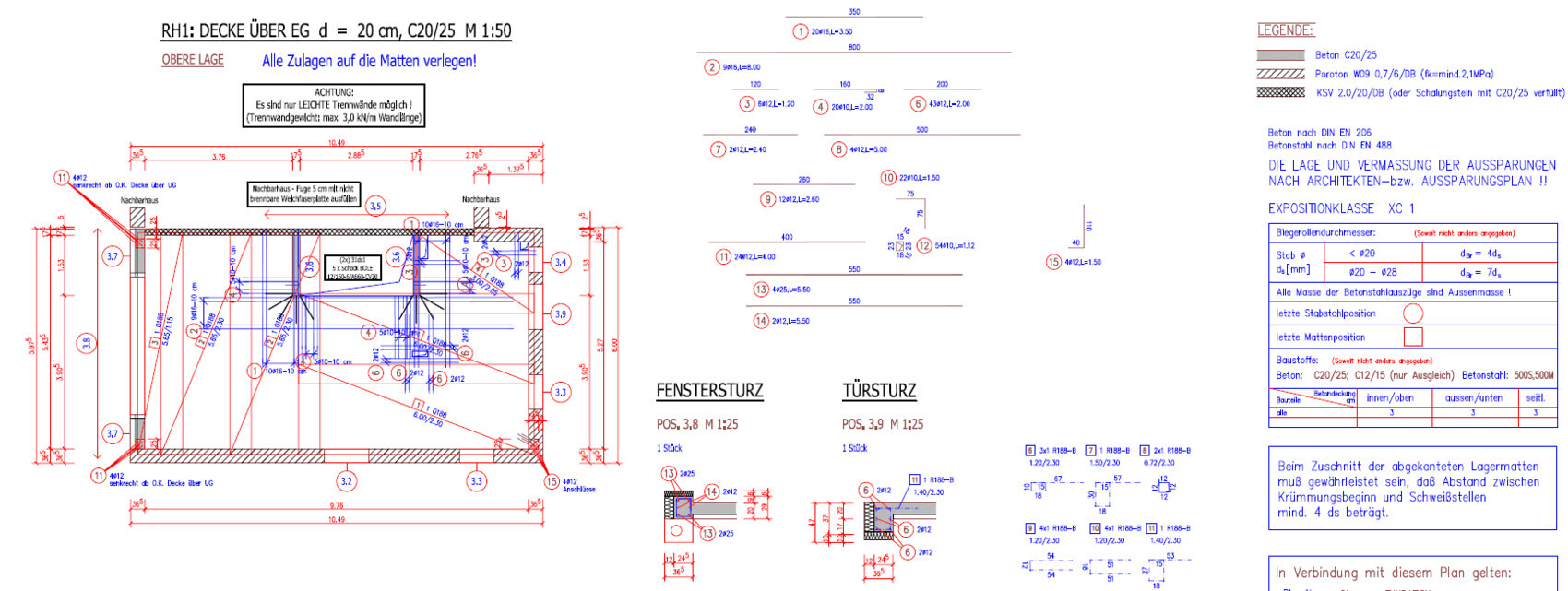

Ich wuere hier gern mal Ausfuehrungsplaene von der Trennwand sehen wollen. Warum sind da keine Eisen drin? Stahlfasebeton?
Kishihmen10.02.21 13:05
icandoit schrieb:
Druecke Dir die Daumen.Ja, das ist ne Idee. Ich werde mal in der Gegend anfragen. Danke für das Angebot. Ich komme ggf. darauf zurück.icandoit schrieb:
Ich wuere hier gern mal Ausfuehrungsplaene von der Trennwand sehen wollen. Warum sind da keine Eisen drin? Stahlfasebeton?Ich hoffe, dass das das ist was du sehen wolltest 🙂
icandoit10.02.21 13:18
Ich verstehe nicht, warum anstelle Kalksandstein Beton gegossen wird?
Kishihmen10.02.21 13:25
Unter dem Beton ist Kalksandstein. Der Beton wurde über die Steine gegossen. Keine Ahnung ob das so richtig ist, das geht für mich (als Laien) auch nicht wirklich aus den Plänen hervor.
icandoit10.02.21 13:41
OK dann wurde das mit der Decke gegossen. Vermutlich der Bereich wo die Treppe hin kommt.
Ohne Mangelbeseitigung geht es hier nicht voran.
