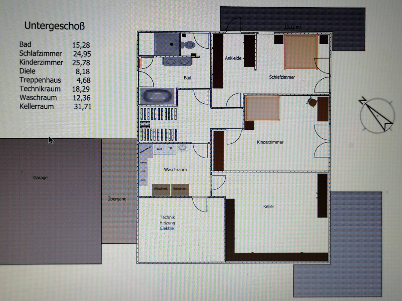

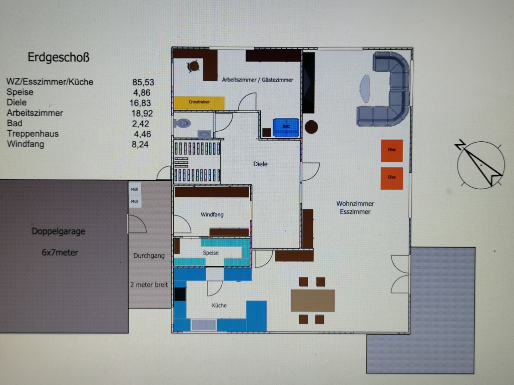

wir haben am Mittwochabend unseren ersten Termin mit dem Architekten. Jetzt haben wir vorab über Sweet Home 3D schon mal etwas unsere Ideen spielen lassen und wollen dies am Mittwoch mit zum Termin nehmen. Was haltet ihr von der Raumaufteilung / Gestaltung etc.? Der Wohnraum soll um die 140-150 qm werden. Die angegebenen qm auf den Grundrissen sind laut Programm inkl. Außen- und Innenwände. Wenn ich richtig gerechnet habe und man zieht von den angegebenen qm die Außenwände und 15% der Größe der Bodenplatte für die Innenwände ab, kommt man auf ca. 150qm reine Wohnfläche. Die Bodenplatte ist hier bei 11x13meter. Es geht uns jetzt erst mal hauptsächlich um die Aufteilung und Gestaltung der Räume. Wir bauen mit dem Hang, das bedeutet wir fahren eben in die Garage, das Grundstück fällt dann mit dem Haus ab.
Vom Windfang in die Speise und vom Windfang in die Diele sind wir am überlegen innenliegende Schiebetüren zu verwenden.
Auch wollten wir wissen wer sein Hauptbad mit Toilette, Dusche und Badewanne in den Keller gelegt hat? Aufgrund der Hanglage muss ja das Abwasser von Toilette, Dusche und Badewanne wieder nach oben auf Straßenniveau transportiert werden. Es wäre hier ein Höhenunterschied von ca. 2,5 Meter zu überwinden. Wir fragen uns jetzt ob das in irgendeiner Form mit einem Pumpensystem möglich ist und vor allem was sowas kosten könnte.
Hintergründe: Wir bauen auf Hanglage so dass die Hälfte des Kellers als kompletter Wohnraum genutzt werden kann, da dieser herauskommt. Da wir immer ein Bungalow bauen wollten, aber einen Keller brauchen, ist die Variante EG mit bewohnbaren Kellerbereich für uns die schönste Lösung. Wir könnten auf dem Grundstück auch 2 Vollgeschosse bauen, was aber mit Keller (bei dem die Hälfte hinten rauskommt) zu wuchtig aussieht. Das Haus ist für 2 Erwachsene und 1 Kind, es ist eine Photovoltaikanlage geplant, sowie Luft-Wasser-Wärmepumpe und Fußbodenheizung. Das Haus wird als KFW55 Haus gebaut. Hanglage bedeutet hier auf eine Grundstückslänge von 32 Meter sind es 3,4meter Höhenunterschied.
Wir stehen noch ganz am Anfang mit unseren Planung, auch haben wir das Programm zum ersten mal benutzt, also steinigt uns bitte nicht, wenn was völlig unsinnig oder unschlüssig geplant ist
Lieben Dank jetzt schon für eure Ideen, Verbesserungsvorschläge etc. !!!
Grundriss Erdgeschoss: Wohnzimmer, Küche, Diele, Bad, Arbeitszimmer, Speise, Windfang, Garage.
Grundriss eines Untergeschosses mit Bad, Schlafzimmer, Kinderzimmer, Waschraum, Keller, Garage.

Das Haus ist größer als150 qm
Wohnen/Essen/Küche gehört zum Garten. Würde die Stockwerke tauschen.
Ein paar Ecken entfernen.
