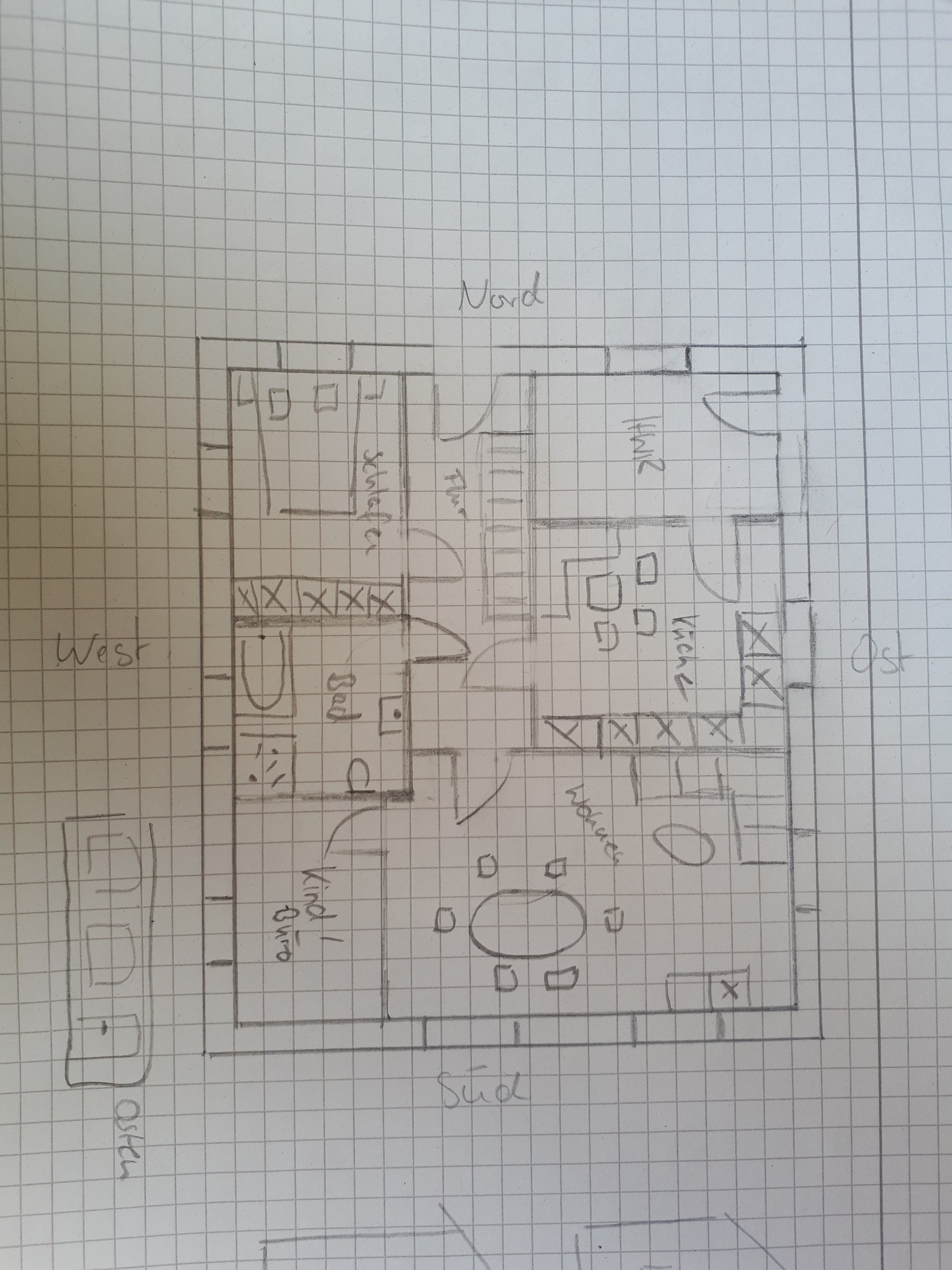

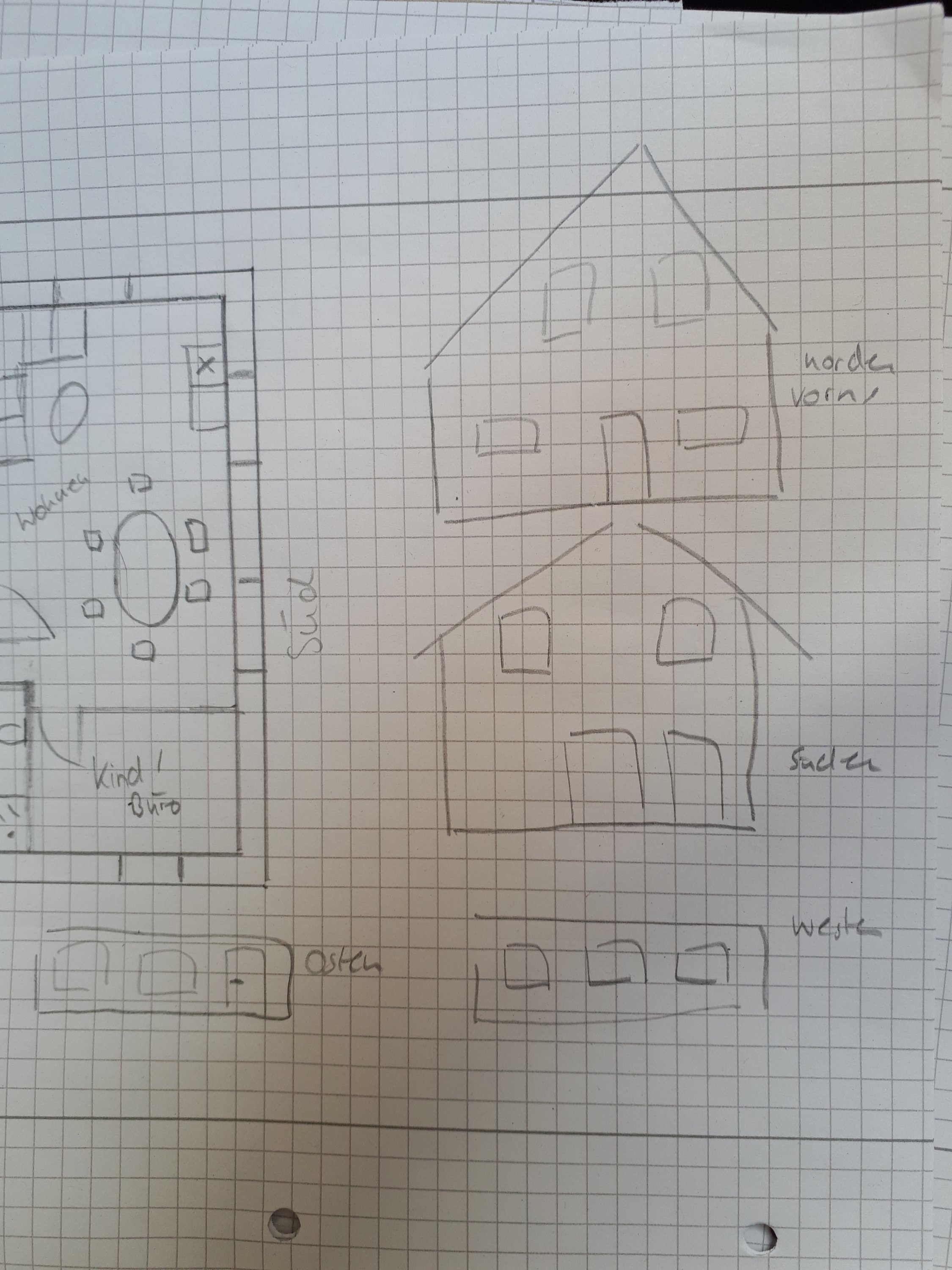

Gerüche habe ich tatsächlich auf eine Durchreiche bezogen. Was ich aber tatsächlich vergessen habe zu schreiben, und das macht es dann tatsächlich für euch etwas unverständlich bzgl. meiner Position, dass ich Angst habe/hatte, dass ein zusätzliches Fenster im Hauswirtschaftsraum zu viel Stellfläche für meine Vorstellungen kostet. Diese Bedenken könnte jedoch eine andere Fensterform lösen. Das Gleiche würde dann für das Schlafzimmer gelten, da dann nicht jeder auf den ersten Blick ins Schlafzimmer schauen könnte. Wir könnten es uns auch vorstellen, dass wir kein viereckiges Fenster nehmen würden, sondern ein flaches, langgezogenes Fenster. So passt unter das Fenster noch das Bett / Regal o.ä. Wenn auf beiden Seiten solch ein Fenster ist, ist es auch wieder fürs Auge okay.
So könnte die Treppe dann auch nicht nur gerade sein, sondern einen kleinen Knick bekommen.

Warum überlegst Du nicht, den Hauswirtschaftsraum vom Flur aus zugänglich zu machen? Die Küche profitiert von mehr Stellfläche und ist nicht Knotenpunkt bei Wäschewaschen. Außerdem entfällt der Küche dann der Sinn zum 2.Flur, welches sie zur Zeit darstellt. Eingang Hauswirtschaftsraum, Tür Küche, dann erst in den Flur...
Die Gerüche ziehe dann auch nicht sofort in den Hauswirtschaftsraum und zu der frisch gewaschenen Wäsche

Waschküche und Speisekammer in Verbindung zu Koch und Essküche macht doch ergonomisch Sinn.
Aber nicht, wenn der Hauswirtschaftsraum auch noch Eingang ist. Dadurch wird die Küche zu allem, nur nicht zum Gemütlichkeitsplätzchen.
Das ist doch hier das gleiche, als wenn ein Bauherr sagt: ich rechne mit weniger Tilgung, alles was übrig bleibt, geht in die Sondertilgung. Außerdem werden die Außenanlagen später vom Geld, was kommt gemacht. Peu a peu... ach ja, und alles machen wir eh später. Da lastet auf ein bisschen Weihnachtsgeld alle unüberlegten Engpässe.
Das wird hier auch mit der Küche passieren: Hauswirtschaftsraum mit Küche zu kombinieren, wie praktisch. Da kann Hausfrau gleich in ihrer Ecke bleiben. Eingang? Den machen wir über den Hauswirtschaftsraum. Essen? Riecht, deshalb gern in der Küche. Hallo? Vielleicht sollte man dann der Küche mal 20 bis 25 qm geben und das WZ verkleinern. Macht mehr Sinn.
Die Nutzung des Hauses ist hier sehr .... unausgewogen. Da gibt es Reibungspunkte, die letztendlich nicht glücklich machen.
