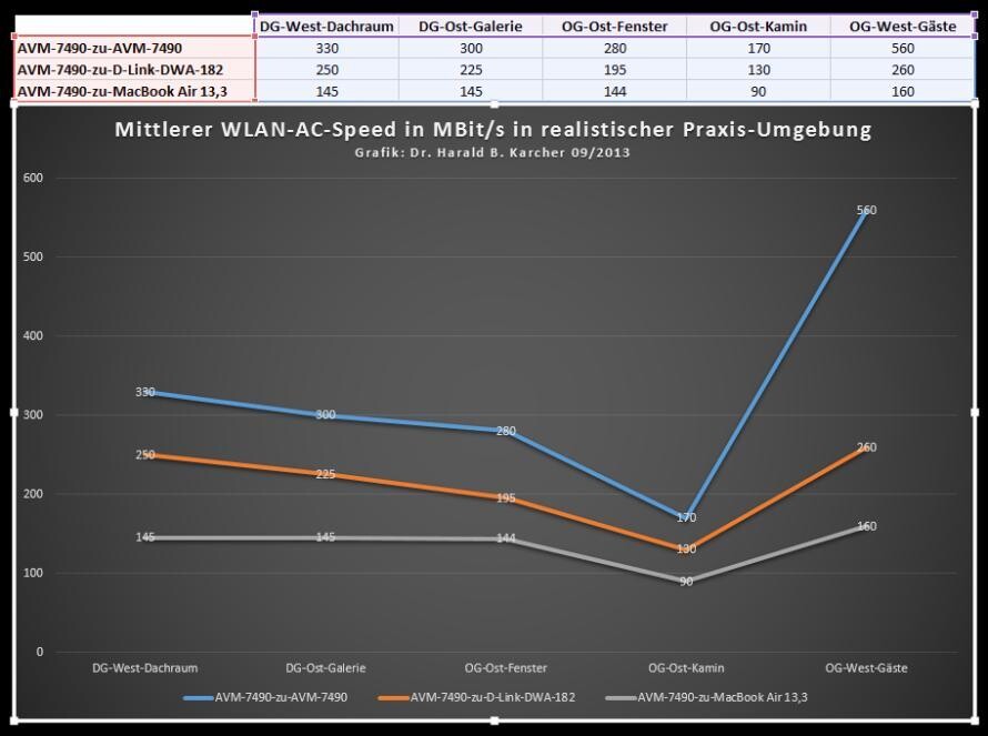

Sorry das ist kein Unsinn...
Grafik: WLAN-AC-Speed in Praxisumgebung; drei Linien zeigen AVM-7490, DWA-182 und MacBook Air.
WLAN-AC-Praxistest: Ganz rechts sieht man die mittlere WLAN-AC-Dauerleistung, als zwei AC-Geräte eine Stahlbetondecke durchdringen mussten: Oben, Blau: Zwei 3x3-MIMO-Fritzboxen AVM 7490 schafften 560 MBit/s netto. Mittig, Ocker: Eine AVM 7490 und ein AC-Stick D-Link DWA-182 schafften 260 MBit/s netto. Unten, grau: Eine AVM 7490 und ein AC-Laptop MacBook Air 13,3 schafften 160 MBit/s netto mittlere Dauerleistung. (mb)

Sorry das ist Unsinn. Gerade ein hochfrequentes Signal wird durch so ziemlich alles gedämpft was im Weg ist und durch eine Stahlbetondecke kommt nichts durch. Evtl. kommt ein schwaches Signal über Reflexionen durch das Treppenhaus, aber das lässt sich dann nicht mehr mit ordentlicher Datenrate nutzen.
Nö, kein Unsinn! Ein vernünftiger Accesspoint (z.B. Unify) schafft bei mir mein ganzes Haus (235qm, 2 Stockwerke, Stahlbetondecke). Habe mein WLAN meiner FritzBox abgeschaltet, arbeite nur mit dem Unify Accesspoint.
