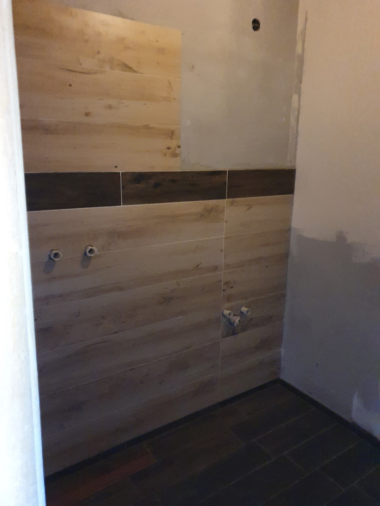

Hier ein Bild vom jetzigen Zustand
Badezimmerwand mit Holzoptik-Fliesen, dunkler Fliesenstreifen, Wasseranschlüsse sichtbar, unfertig.

Hier gibt es nur eine akzeptable Lösung: neu machen wie geplant. Schade, denn bis aufs Gefälle sieht das gut gearbeitet aus. Bleib klar in Deiner Forderung unter gleichzeitiger Anerkennung der handwerkliche Verlegeleistung. So ein Fehler ist schwer nachzuvollziehen, aber kein Grund für Respeltlosigkeit.

Seh ich auch so. Das kann der Handwerker dann unter "Lehrgeld" verbuchen. Ich bin ja gerne flexibel, um nach guten Lösungen zu suchen, wenn etwas im Bauprozess vom Plan abweicht - und die Lösung überzeugt. Aber Ihr wolltet keine Duschwanne, sondern die Fliesen. Und keine hingepfuschte Überarbeitung. Der Auftrag war jetzt keine übermäßig komplexe Planungsaufgabe, bei der etwas übersehen werden kann.

Wie soll das denn mit der Duschwanne funktionieren?
Vor Augen habe ich da so eine 10 cm hohe Wanne. Furchtbar 😱
Für eine richtig flache - im Idealfall ebenerdige - Wanne müsste man ja erstmal wieder passend ausstemmen und es ist fraglich, ob man die jetzt noch ordentlich angeschlossen bekommt.
Kurz: Welches konkrete Wannenmodell schlägt der Handwerker vor?

Sehe ich genauso. Neu machen.
