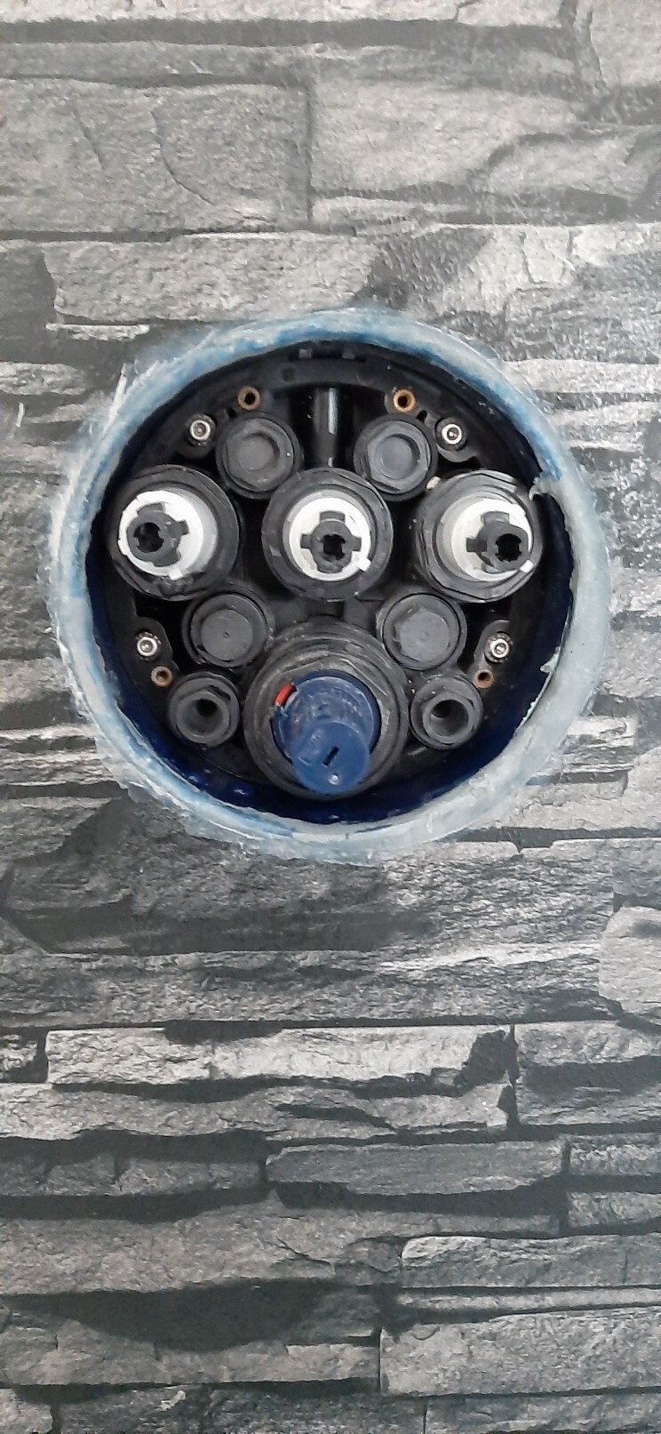

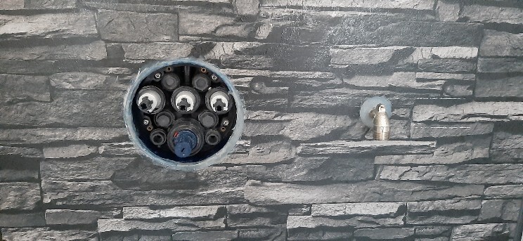

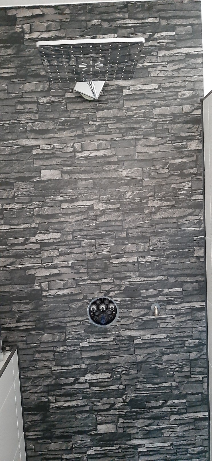

Wie hätte das ganze korrekt abgedichtet werden müssen? Und vor allem von wem? Der Fliesenleger sagt vom Klempner und umgekehrt.
Ich habe auch keine Dichtmanschette oder ähnliches gesehen, weder unten noch oben.
Unten ist der Aufbau wie folgt:
Wand / Abdichtungsanstrich / Fliesenkleber / Fliese / Dusche
Ich gehe davon aus, dass dazwischen nicht abgedichtet wurde. Nichtmal mit Silikon.
Oben:
Wand / Abdichtungsanstrich / Kleber (nicht vollflächig aufgetragen) zur Befestigung der Duschrückwand. Die wurde dann aufgeschnitten, die Wand aufgeschlagen um das vergessene Teil zu montieren. Anschließend mit Fliesenkleber wieder zugeschlemmt. / Dichtanstrich auf den Sichtbaren Teil der Wand. Dann wurde die neue Duschwand davor gesetzt, wieder nicht vollflächig verklebt. Der Installateur wollte dann die Dusche montieren. Ich habe ihm gesagt, dass das doch abgedichtet werden muss. Dann kam er mit Silikon um die Ecke. Man sieht auf dem Bild auch, wie viel Silikon dahin musste, bzw. wie breit der Spalt teilweise ist.

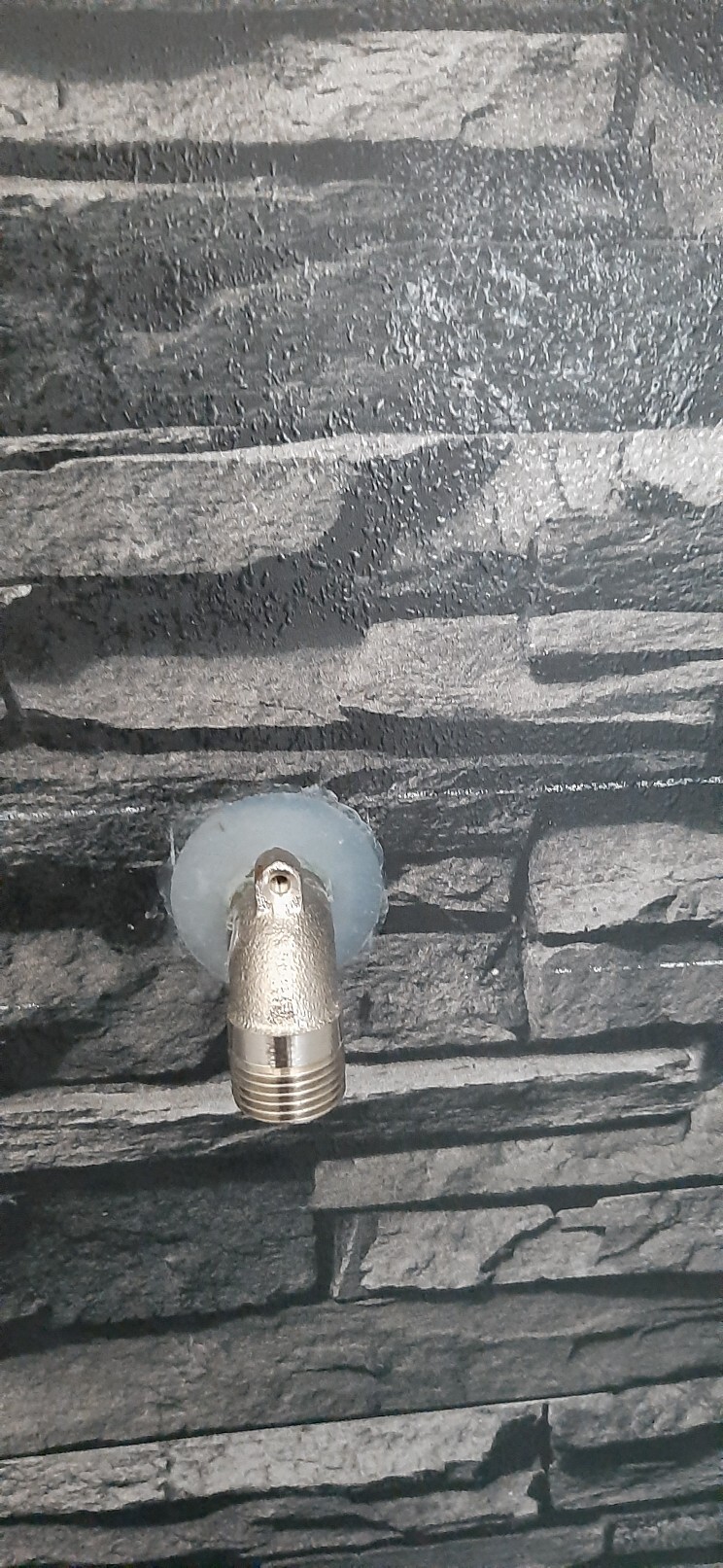

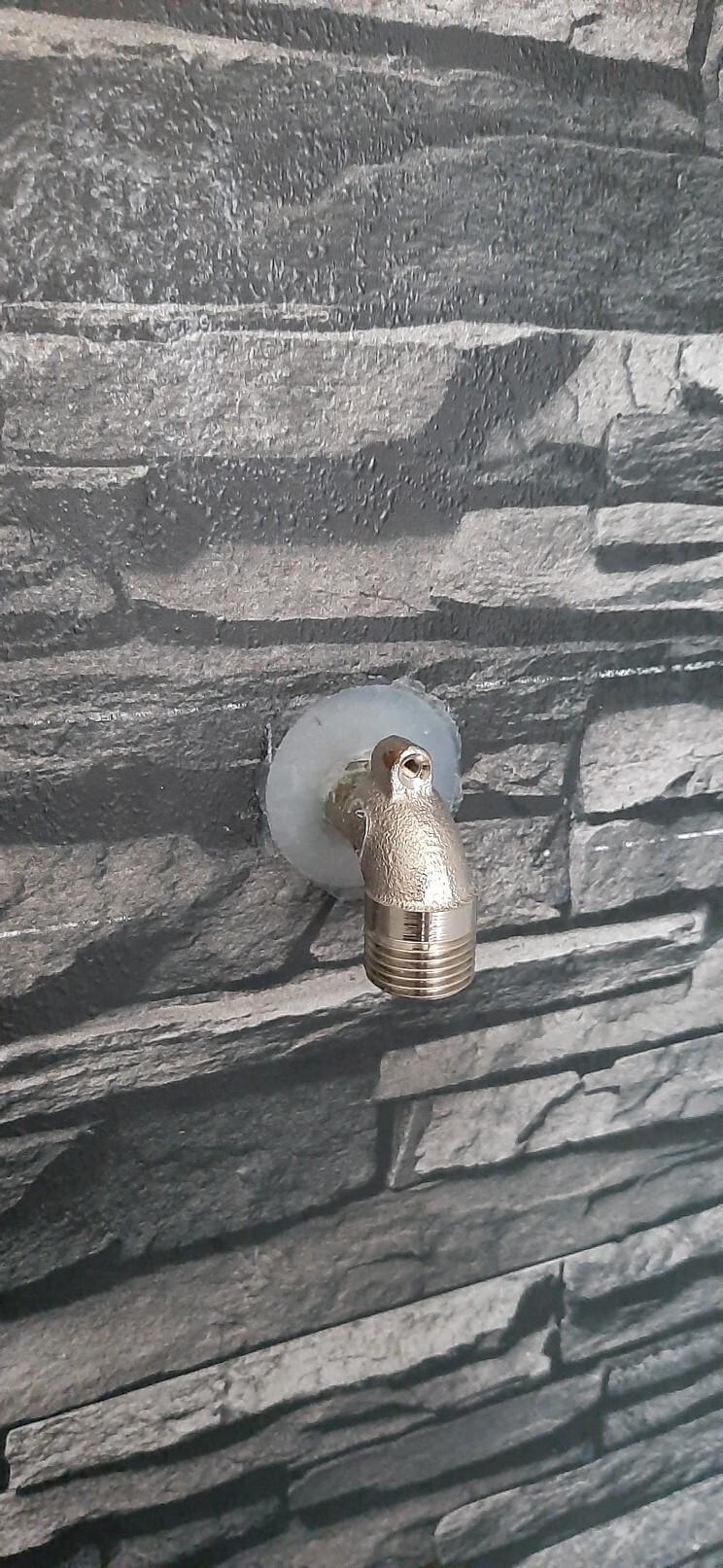

Die Abdichtung zwischen Wand u. Fliese ist Sache des Fliesenlegers.
Nur zu dem was ich so auf den Bildern sehe:
Eine Abdichtung der Farbsets auf einer solchen Wandoberfläche ist mit den mir bekannten Armaturenherstellen eher unmöglich.
Eventuell aber mit Sonderbauteilen machbar.
Schön das der Bauherr so sparsam war und sich um Planung und die Beschaffung der Produkte selbst gekümmert hat.
Einen Vorwurf aber noch an den Installateur: Da muß man halt mal sagen das das so nicht möglich ist.
