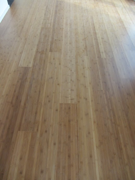

wir sind am Überlegen, ob wir in unserem großen Wohn-/ Essbereich mit offener Wohnküche (mit Fußbodenheizung) durchgängig Parkettboden Verlegen (verklebt)...
Beim Durchstöbern des Internet, bin ich auf "Bambusparkett" gestoßen, welches sich angeblich ideal hierfür eignen würde. (sehr hart, widerstandsfähig, geringer Wärmedurchlasswiderstand und NATÜRLICH super ökologisch
War schon auf Homepages verschiedener Anbieter (bambuskomfort.de, bambeau.de, bambusconcepts.de), wobei hier die Preisspanne von ca. 30 € pro qm bis 80 € pro qm reicht.
Kann mir jemand nen Hersteller / Händler empfehlen? Hätten gern ein relativ dunkles Parkett, optisch Richtung Nussholz etc...

Wir haben ein solches Bambus Parkett.
T&W Boston Bambus Parkett Bambus dunkel matt versiegelt.
Sieht toll aus, lies sich gut verlegen, ABER: der Bodenaufbau mit der Schaumstofffolie drunter ist fast 18mm. Das musst du beachten, wenn du Fliesen dran legen willst. Fliesen liegen meist auf 12mm. Ein guter Fliesenleger bekommt das hin.
Und das Parkett, wie ich jetzt behaupten will, jedes versiegelte Parkett ist extrem anfällig. Jedes kleine Steinchen zwischen Stuhl und Boden, jeder härtere Staubkrümel wird einen schönen weißen Strich hinterlassen. Was du dann siehst ist nicht ein Kratzer im Bambus(Gras), sondern in der Versiegelung.
Das war so störend und auffallend, dass wir jetzt unter dem Esstisch trotz Filzgleiter an den Stühlen, einen einfachen Bambus-Lamellenteppich (Kosten um die 100€) gelegt haben.
Unser Kleiner (10 Monate) hat es letzte Woche auch geschafft eine kleine Macke ins Parkett zu schlagen.
Ich sage aber so, es ist ein Naturmaterial, es lebt in der Wohnung mit. Wenn irgendwann genug Kratzer und Macken drin sind, fallen die einzelnen nicht mehr auf
Beim Verlegen unbedingt auf die Vermischung der Platten achten. Die sind teilweise Sehr unterschiedlich im Farbton. Zuerst war ich geschockt, aber wenn der Raum fertig ist, passt alles wieder.

Danke für die erste schnelle Antwort! Euer Parkett sieht wirklich gut aus
Habt ihr Fußbodenheizung? Du schreibst der komplette Fußbodenaufbau mit Schaumstofffolie ist fast 18 mm, d.h. ihr habt schwimmend verlegt? Wir würden ein Verkleben aufgrund des geringeren Wärmewiderstands vorziehen...

Okay unentschieden: Du hast die Bilder nicht richtig angeschaut, ich den Post nicht richtig gelesen. Auf dem ersten Bild hängt so ein weißes Ding, kennt man heute vielleicht nimmer, ist aber ein Heizkörper Wir hassen Fußbodenheizungen.
Nun ja mit dem verkleben von Parkett ist das so ne Sache, da kenn ich mich nicht aus. Stelle mir aber die Frage, wie soll das Holz arbeiten, und wie schützt man das Parkett vor dem austrocknen. Also unser Parkett arbeitet ganz schön, im Sommer bei 70 % Luftfeuchte und im Winter bei 30-40%.
Speziell am Rand sieht man es.
Aber laut Beschreibung soll es für Fußbodenheizung geeignet sein.
Wir haben pro qm 32 € bezahlt, also weit weniger als im Internet dafür ausgerufen wird. gekauft haben wir bei einem Holzfachhändler in der Region. Optisch ist es eines unserer Highlights

Hab mich bezgl. Fußbodenheizung und Parkett auch schon mal schlau gemacht - das Parkett soll möglichst nur mit Öl eingelassen sein und nicht komplett versiegelt (zwecks besserer Atmung) und ja du hast Recht, auf die Luftfeuchtigkeit muss man achten, soll immer so zwischen glaub ich 40 - 60 % sein sonst gibts ne starke Fugenbildung.
Wollen wenn möglich auch vor Ort kaufen und auch verlegen lassen. Bei den Onlinehändlern Informiere ich mich nur mal vorab was für Farbtöne etc. es alles gibt...

Das schafft man ohne externe Hilfe nicht. Wir haben den ersten Winter im Haus zuerst um die 20% gehabt, da die Lüftungsanlage eben auch die trockene Luft von draußen reinbringt. nachdem wir die Feuchtigkeitsrückgewinnung nachinstalliert haben, hatten wir im Schnitt so um die 35 %. Für mehr müsste ich dann dauernd Nudeln kochen, oder nen Luftbefeuchter kaufen. Allerdings hatten wir noch keine Pflanzen
