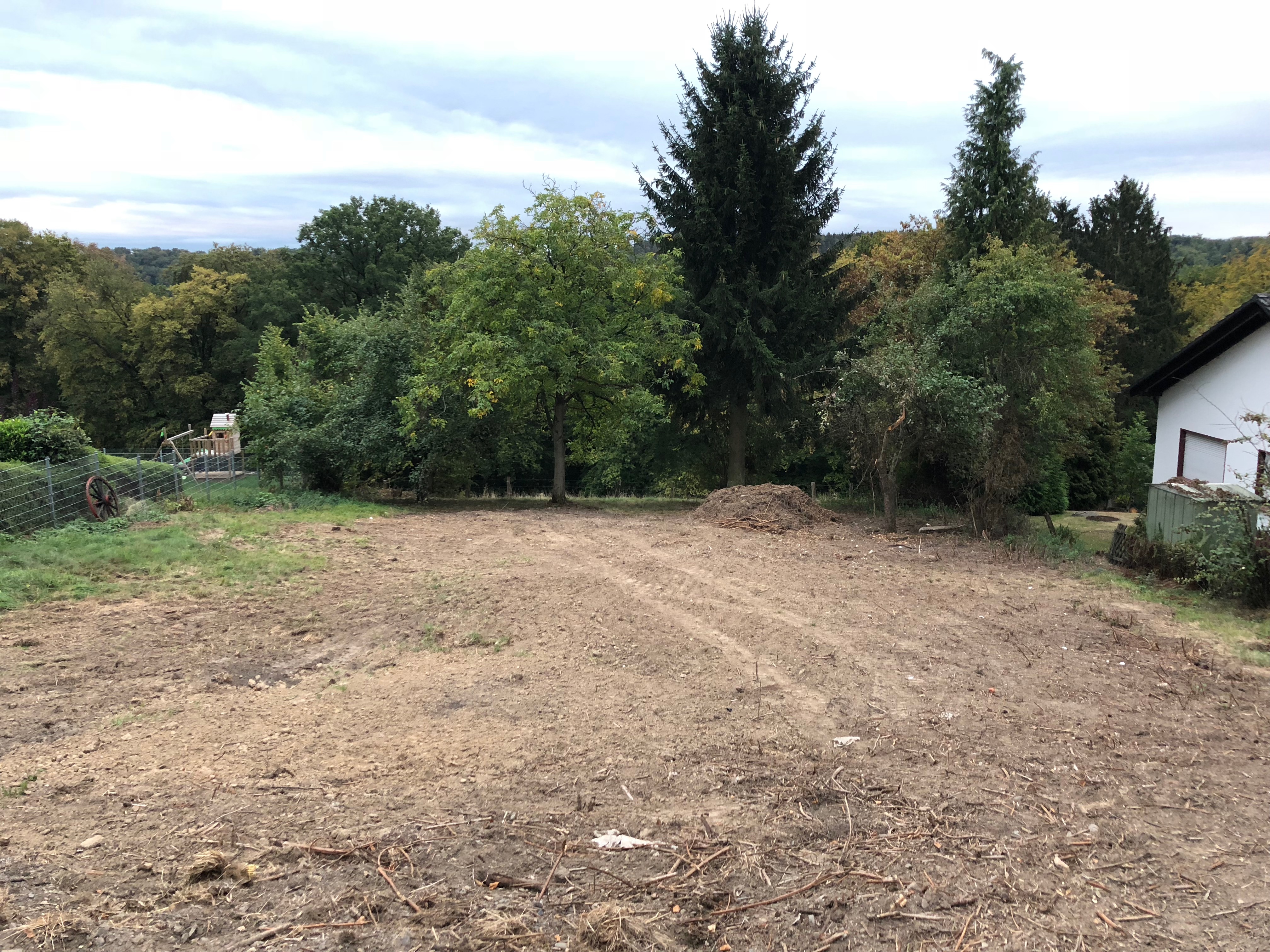

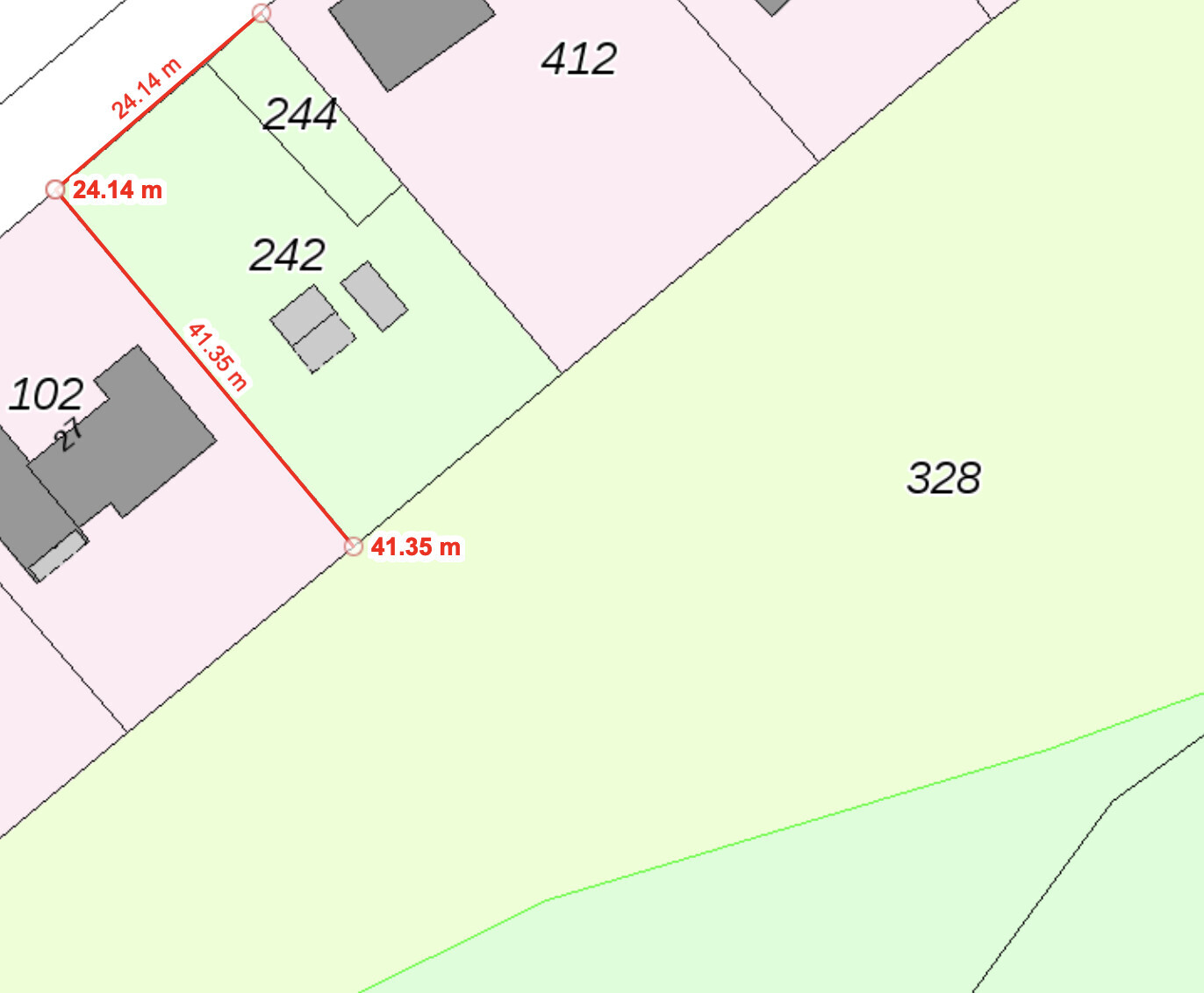

nachdem ich seit nunmehr zwei Jahren interessiert diesem Forum folge, wird es nun so allmählich auch bei uns konkret.
Ein Grundstück ist gekauft und zusammen mit dem Architekten unseres Vertrauens planen wir dort den Bau eines Doppelhauses für uns und meine Eltern mit Blick in den Wald.

1003 qm
Hang
ja, Süd-Ost Hang - auf der Länge des Grundstücks insgesamt 7 Meter

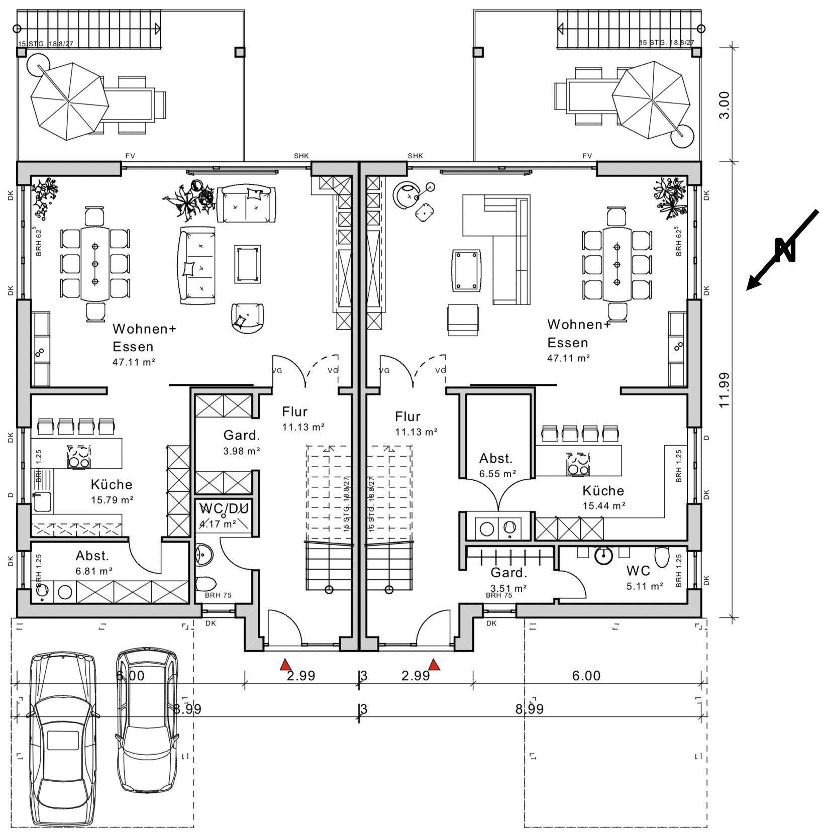

Gerne würde ich eure Meinung zum Entwurf hören. Gibt es Verbesserungsvorschläge, Tipps, Einsparmöglichkeiten oder sonstige Hinweise?
Da es für uns der erste Hausbau ist, freuen wir uns über Kritik, Vorschläge und Anregungen!

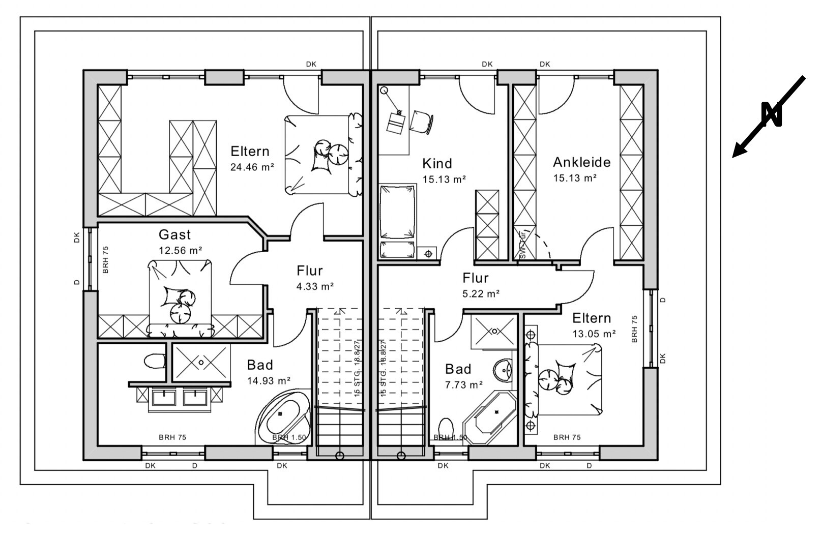

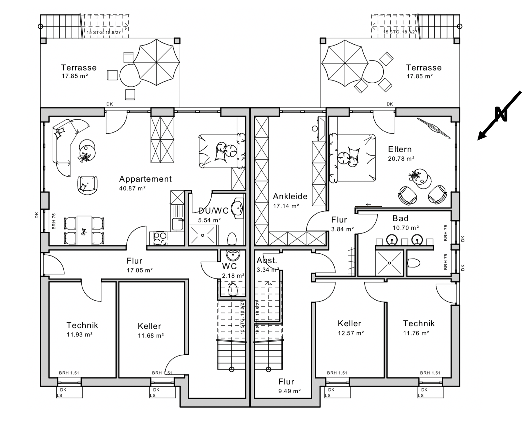

Zur Elternhälfte
Ihr plant eine gerade Treppe wegen Treppenlift und Einliegerwohnung für Pflegekraft
Der Bereich vor der Treppe EG ins OG könnte etwas zu wenig sein um z.b mit einem Rollator bis zum Lift zu laufen.
Die Bäder im EG und OG würde ich umplanen. Rückwärts mit Rollator auf‘s WC einzuparken ist nicht ohne
Evtl ist auch Hilfe notwendig z.b Hose hochziehen oder Morgens kommt der Pflegedienst und unterstützt
Im EG würde ich die Dusche raus nehmen und im OG das T.
WC, Dusche, waschbecken so planen, das Rollator genutzt werden kann oder Ehepartner/Pflegedienst unterstützen. Badewanne evtl so auslegen das ein Badewannenlift genutzt werden kann und trotzdem noch genug Beinfreiheit vorhanden ist.
Zwischen gesund und Pflegeheim gibt es viele Abstufungen und Möglichkeiten sich das Leben leichter zu machen.
Wie breit sind die Türen geplant?
Steckdose auf Lichtschalterhöhe einbauen damit man sich nicht bücken muss.
Ich würde einfach mal die Seite barrierefrei im Internet nutzen.
Die gibt Tipps für Wendekreise, barrierefreies Wohnen etc.
Unser Bad im EG ist behindertengerecht mit Rollstuhl befahrbar und im OG ebenfalls wenn auch nicht so komfortabel. Sieht nicht nach Krankenhaus aus

Bin im Elternbereich (um die 60/65) auch gegen das T im Bad.
Für 6 Gäste im Jahr schaff ich normalerweise kein Gästezimmer an, aber für getrennte Schlafräume für später ist das zweite Zimmer gut.
Die Zuwegung im EG zur Küche führt über den Chill-Bereich. Würde ich ändern.
Ich seh bei einem 2 Personen-Haushalt auch keine 4-Mann-Theke.. ich seh auch die Terrasse bei beiden Einheiten nicht mit Treppe, eher auch bei den Küchen angegliedert.
Soll die Einliegerwohnung nur für die Pflege sein oder auch jetzt schon für Mieter? Wenn auch jetzt schon für weitere Mieter, dann fehlt dort Staufläche wie auch ein Waschmaschine-Anschluss.
Wenn sie nur erst später für die Pflegekraft sein soll, würde ich sie jetzt schon für Gäste vorhalten und das OG in gleichwertige Zimmer aufteilen bzw den schrankraum extern in einem separaten Zimmer.
In Eurer Seite: fragt Euch mal, ob ihr alle, auch die Kinder immer durch einen Abstellraum in die Küche wollt.
Ihr, die Eltern, schaut SamstagAbend-Krimi, der 8-Jährige muss durch den Abstellraum durch, wenn er ein Glas Milch will. Oder am blutrünstigen TV vorbei... und morgens regt Igr Euch über diese beiden Türen auf, weil sie offen stehen.
Zu Eurer Wanderung UG/OG: ich glaube nicht, dass man das zufriedenstellend mit den Schränken durchzieht.

DanielG12515.12.18 22:30Vielen Dank für die bisherigen Antworten.
Ich glaube wir haben es dem Architekten sehr schwer gemacht: 4 komplett unterschiedliche Ansprüche, Wünsche und auch Lebensabschnitte unter ein Dach zu bekommen.
Würdet ihr denn den EG-Grundriss der linken Doppelhaushälfte spiegeln? Habt Ihr Vorschläge, um einen kürzeren Weg mit den Einkäufen in den Abstellraum zu generieren?
Bezüglich der Barrierefreiheit sind das sehr gute Hinweise! Ich‚werde mich mal intensiver indas Thema einlesen und mit dem Architekten sprechen.
Das „Appartement“ in der elterlichen Doppelhaushälfte soll nicht vermietet werden. Es dienst wirklich nur einer Pflegekraft, wenn man sie denn mal brauchen sollte oder möglicherweise für Gartenfeste o.ä.
Durch den Hang müssen wir mit Keller bauen, sodass Kellerräume mit Garten- und Terrassenzugang dort „verschenkt“ wären.
