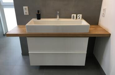

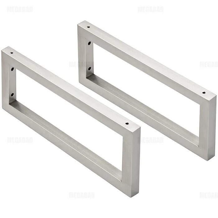

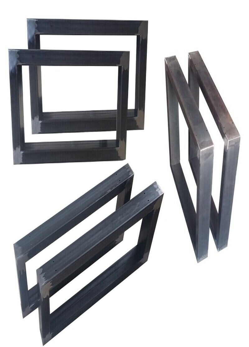

Upsss....ist wohl ein bisschen verrutsch. Habe gerade etwas Anderes gesucht und dabei diese Teile gesehen. Also z.B. 2 Wandkonsolen oder von Ikea aus dem Küchenprogramm die Wandschiene, wo man z.B. Küchenschränke einfach einhängt finde ich gut. Oder ihr macht an Euren Schrank passende Kufen/Füße untendran, damit ihr es erst gar nicht an die Wand bohren müsst. Dann würde sogar etwas Spiegelklebeband o.ä. reichen um es etwas festzupinnen an der Wand, weil es ja von alleine stehen würde. Aber vlt. habt ihr es ja schon erledigt.

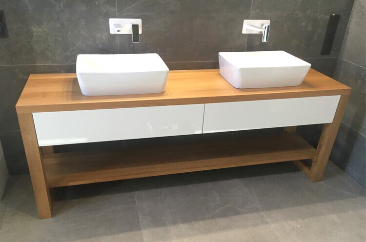

Ich kann dich voll und ganz verstehen. Wir haben das gleiche Problem. Keine passenden Unterschränke gefunden und gedacht, da machen wir selber was drunter oder kaufen uns irgendwo schöne. Problem ist jetzt, dass die 2 Waschbecken von der Breite, wie sie entfernt sind, jetzt nicht im Standard sind. Also zb wenn wir 2 Unterschränke a 80 cm nehmen würden, passt das hinten nicht mit dem Ausschnitt am Unterschrabk fürs Siphon. Und eine Lücke von 2 cm zwischen den beiden Unterschränken will man ja auch nicht. Und einen großen durchgehenden Schrank unter 2 Waschnecken geht auch nicht weil die Aussparumg fürs Simon ja immer schon festgelegt ist und dann nicht mit der Waschbeckenbreite passt. Also zum Schreiner gegangen und mehrere Angebote eingeholt. Das günstigste lag bei 2.600....für einen unterschrank von ca 170cm Breite und 2 Schubladen... dafür hätte ich mir auch einen sehr schicken über den GU einbauen lassen können. Das bereuen wir derzeit tatsächlich. Und wir haben immer noch keinen Schrank :-/

Welchen Ikea-Schrank willst denn drunter stellen? oder hängen? Wäre es nicht schöner. wenn diese Platte frei an der Wand hinge ? Es gibt sich diese Halterungen, wo man auch je ein Handtuch über den Bügel hängen kann.
Oder eben doch etwas aus Stahlkufen machen lassen und stellen, was es wirklich günstig und vielfältig zu kaufen gibt.

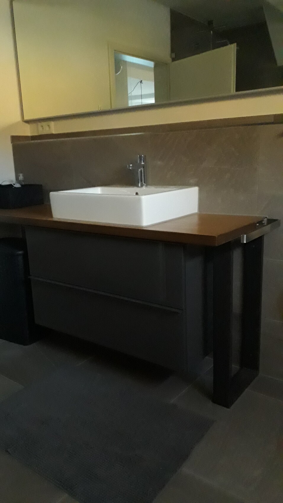

Also den Godmorgen in grau habe ich hier, ich glaube 100cm breit.Da kann ich Dir Maße etc. geben, was Du brauchst. Die IKEA-Platten gefallen mir dafür auch nicht, daher habe ich mir eine 40mm Multiplex geholt und dunkel lasiert, das kostet €50 o.ä. uns ist schick.
Theoretisch hängt der Godmorgen jetzt unter dieser Platte aber in Wirklichkeit habe ich ihn an die Wand geschraubt. Die Platte liegt links an der Wand auf uns rechts haben wir ne Metallkufe vom Schlosser für €40.-.
Godmorgen ist oben offen und man kann einen Raumsparsifpon vom Baumarkt o.ä. nutzen, das geht. Meine Sorge war nur, ob Du den richtigen Anschluss für Dein Steinbecken bekommst, da musst halt genau fragen.
Godmorgen haben wir in beiden Bädern und durch die Kombi mit anderen Platten etc. sieht das nicht nach Ikea aus.
Ich hab mal schnell ein Bild davon gemacht.

Der Schrank ist oben offen, also ohne Platte. Die obere Schublade geht nicht bis an die Wand aus dem Grund, weil dort der Sifon hinkommt. Ikea hat selbst einen Raumsparsifon aber da Du kein Ikea-Becken nimmst würde ich einen normalen Raumsparsifon vom Händler nehmen, Viega oder sonstwas. Aber einen Raumsparsifon brauchst Du auf jeden Fall.
Der Schrank ja genau dafür gedacht.
Du willst glaube ich 32cm Tiefe, bei mir sind es glaube ich 49cm.
