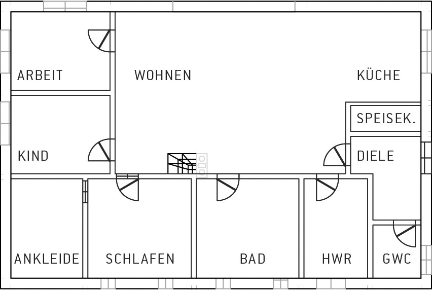

espe 16.11.2012 12:29
Hallo Bauexperte,
vielen Dank für Ihre Antwort.
Nachstehend die gewünschten Grundrisse, leider sind diese nicht so genau, da ich diese nach dem Export aus dem 3D-Programm nachsetzen mußte. Jedoch sollten alle Werte ersichtlich sein - insbesondere die Draufsicht und Rückseitenansicht. Eine Verlinkung / Upload über die Funktion hier über das Forum war nicht möglich, da nur Dateigrößen bis 20kb zulässig sind. Ich hoffe, Sie können meine Links über Google öffnen, ansonsten sende ich Ihnen diese per eMail separat.
Bezüglich der Frage nach dem KfW-Standard sind wir uns noch nicht sicher, da zwischen Mehrinvestition und Energieeinsparung bei einigen Bekannten, welche gebaut haben - letzteres nur marginal zutraf. Auch hinsichtlich Sondertilgung ist wohl bei KfW-Krediten mit Einschränkungen zu rechnen, so dass wir hierzu noch unschlüssig sind, ob das überhaupt zur Nutzung kommt.
Jedoch wägen wir die Isolierung / Dämmung bei unserer Planung zwischen KfW50 und Kfw70 einzuordnen.
Den Ausstattungsgrad würden wir im Mittel / Normal ansiedeln, keine Luxusvilla, aber auch kein Baumarktstandard. Vielleicht habe ich diese Frage auch inhaltlich missverstanden.
Als Heizung soll eine Pelletheizung zum Einsatz kommen, da die anderen Brennstoffvarianten aus verschiedenen Gründen ungünstig sind (Zuwegung 70m). Solar kommt aufgrund der Waldlage ebenfalls nicht in Frage, da nicht ausreichend Sonnenstrahlung vorliegt. Erdwärme ist durch die Bohrung zu teuer, Flächen- und Luftwärme aus unserer Sicht langfristig nur bei bestehenden Subventionen (Strom) interessant - fallen diese bei unserer "Politik" weg, wirds eine teure Angelegenheit. Öl- oder Gastank im Grundstück wollen wir nicht und eine Anschlussleitung über 70m + 30m bis zum Haus ist auch nicht interessant, abgesehen von der grundsätzlichen Ablehnung bezgl. fossiler Brennstoffe.
Diese Pelletheizung inkl. Pufferspeicher (Hersteller zwar sondiert, aber noch nicht entschieden) müßte aufgrund der Platzverhältnisse auf der Zwischendecke installiert werden, da im "Erdgeschoss" keine Möglichkeit besteht. Ebenso ist die Außeninstallation aufgrund des sehr engen Baufensters nicht möglich. Das Pelletlager sollte an der Carpotrückseite in unmittelbarer Nähe zum Einfamilienhaus entstehen.
Wegen der Pelletheizung "im Obergeschoss" ist auch die "Dachgeschoßerhöhung" von ~50cm (siehe Rückseite.pdf) notwendig, um den dafür notwendigen Platz nach oben zu schaffen. Die Alternative zur Teilunterkellerung käme nach bisherigen Gesprächen ebenfalls teurer.
Des Weiteren wir das Dachgeschoss neben der Heizung nur zu Lagerzwecken genutzt und bedarf keiner aufwändigen Dämmung - lediglich die Zwischendecke selbst zum Erdgeschoss.
Das Satteldach (~38°) habe ich aus den Zeichnungen der Übersichtlichkeit halber entfernt.
Bei den Wandstärken habe ich mich für Außenwände bei 36,5cm, tragende Innenwände bei 17,5cm und nichttragende Innenwände bei 11,5cm orientiert.
Die Werte für Bodenplatte, Fußbodenaufbau und Zwischendecke habe ich als Laie nur geschätzt.
Falls Sie weitere Informationen benötigen, geben Sie einfach Bescheid.
Viele Grüße - Espe

Shism 16.11.2012 13:42
Deine Dateien lassen sich nicht öffnen... mach doch einfach nen snapshot und stell den als jpeg ein
espe 16.11.2012 14:13
Hier noch einmal die Daten als ZIP - nicht wundern über den Inhalt, da am MAC gepackt und wenn am PC geöffnet wird, dann sind dort zusätzlichen Dateien drin, welche mit einem Punkt beginnen - diese kann man ignorieren.
Viele Grüße - Espe
