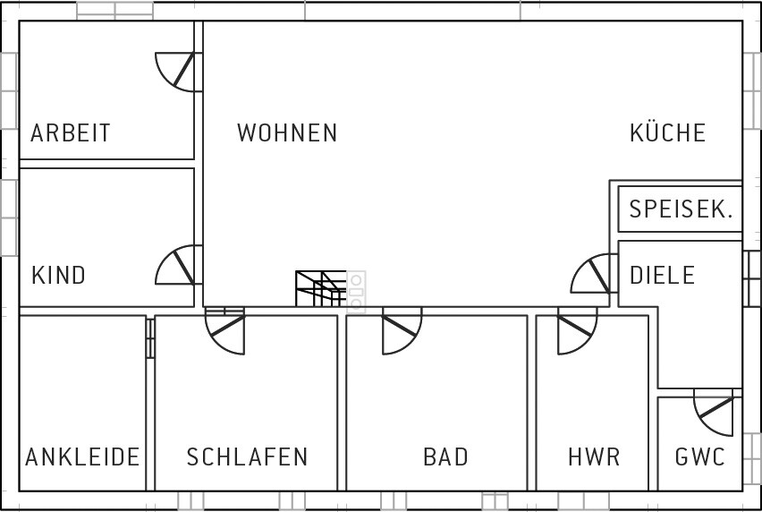

Ich habe mal die Raumnutzung beigefügt. Daraus geht vielleicht hervor, wie die Räume im Einzelnen genutzt werden sollen. Ziel war keine "toten Räume" zu konstruieren (lange Flure, von denen die Zimmer abgehen), sondern den Wohnraum offen zu gestalten - von dem alle Räume erreichbar sind. Der Eingang kann sich aus verschiedenen Gründen nur an dieser Stirnseite befinden.
Was ist denn Deiner Meinung nach daran "eigenwillig" - was wäre Deiner Meinung nach optimaler zu lösen.
Bauexperte schrieb:
... mit dem so oder so vorhandenen DG könntest Du die Raumaufteilung etwas "entspannen"...
Es ist derzeit kein Vollgeschoss oben geplant, nur so hoch - das die Heizung Platz findet. 300m[SUP]2[/SUP] Wohnfläche wären zu viel Fläche, die wir nicht benötigen - dafür aber weil kein Keller Abstellfläche ersetzt. Auf der anderen Seite - das Einfamilienhaus in den Abmaßen kleiner - bedeutet, das die Räume oben grundsätzlich genutzt werden müssen und "Treppensteigen" unabdingbar ist.

Also ich würde ja nicht so viele Türen im Wohnzimmer haben wollen. Ein paar Fenster müssen da ja auch noch rein. Bei all den Öffnungen könnt ihr mit ein bisschen Glück noch nen Fernseher stellen...

Das ist grundsätzlich richtig und zunächst auch vernünftig gedacht. Was mich - nur meine subjektive Ansicht - dabei stört, ist, dass Du Dir mit dieser "Idee" eine große und brachliegende Dachgeschoßfläche einkaufst und somit bezahlst.
Wo ist denn die Garage/Stellplatz vorgesehen? Sind beim Grundstück separate Stellflächen ausgewiesen - rechts und links Deiner Zeichnung hast Du ja Fenster geplant.
espe schrieb:
... Ziel war keine "toten Räume" zu konstruieren (lange Flure, von denen die Zimmer abgehen), sondern den Wohnraum offen zu gestalten - von dem alle Räume erreichbar sind ... Was ist denn Deiner Meinung nach daran "eigenwillig"
Mit einer vernünftigen Planung - und dafür braucht es dann doch den Architekten - entstehen keine "langen" Flure. Dein Entwurf wirkt auf mich - sorry, wie der Grundriss eines "Großraumbüro" - alle Räume sind "nur" über den Wohnbereich zugänglich. Irgendwann mal will man doch Ruhe haben ... ? Würde mich stören; bin vmtl. aber auch älter :-)
