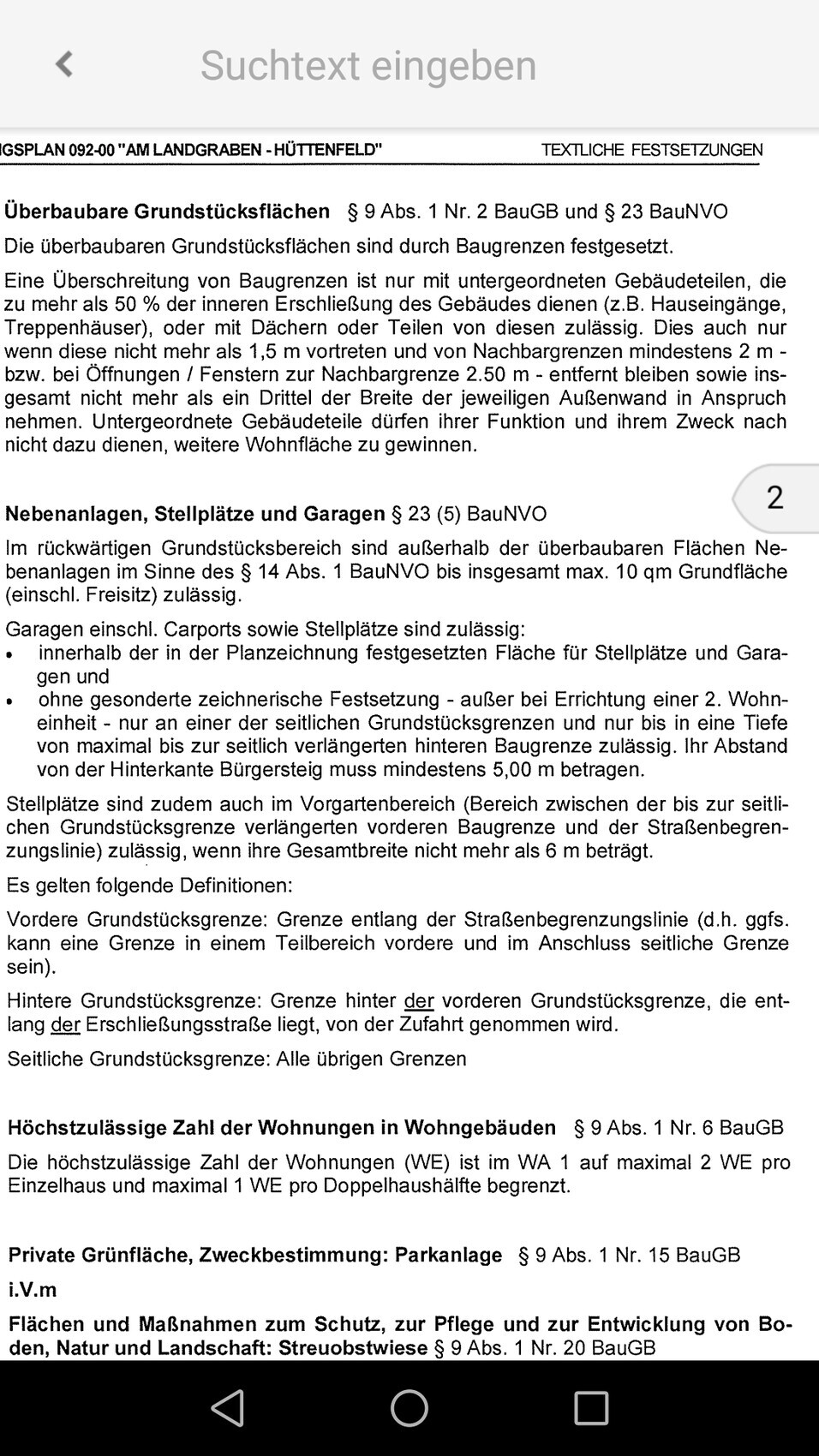

wir sind gerade dabei, Vorbereitungen zu treffen für das Pflaster legen, Zufahrten etc.
Im Gegensatz zum Bauantrag hat sich die Planung und Idee geändert.
Angegeben waren mal nur 2 Stellplätze mit 3m Breite.
Jetzt wollen wir Links vom Haus eine Garage mit 3,60 x 9,50 plus Stellplatz davor mit 5m Länge.
Zusätzlich wollen wir rechts vom Haus noch nen Stellplatz mit 3x5m machen.
Unsere Terrasse wird 40qm groß.

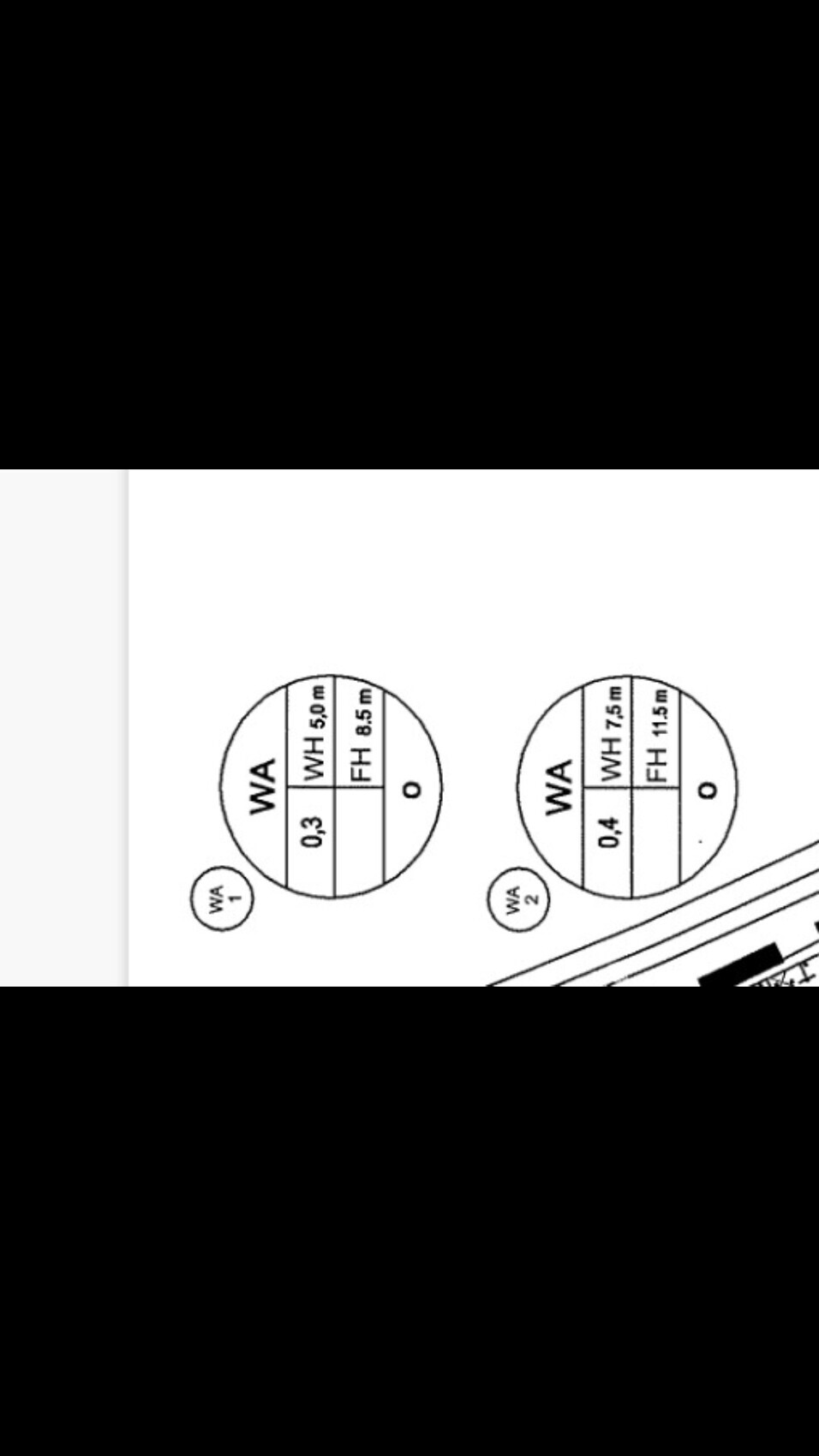

In den Unterlagen steht, dass die Grundflächenzahl, also diese überschaubare Fläche nur 0,3 hat.
Da sind mir aber weit drüber.
Unser Grundstück ist 436m² groß und das Haus hat ne überbaute Fläche von 103m² .
Jetzt hatte ich irgendwo gelesen, dass Zufahrten etc. bis Max.0,8 Grundflächenzahl sogar zugelassen wären.
Wir verbauen ja auch Öko Pflaster.
Frage, dürfen wir soviel überbauen oder nicht?
Wir haben WA1
Zwei Kreise mit WA links, O rechts; Maße 0,3/0,4 m; WH/FH 5,0/8,5 m und 7,5/11,5 m; WA1/WA2.
Bildschirmfoto einer Rechtsnorm: Text zu überbaubaren Grundstücksflächen und Stellplätzen im BauGB.
Das ist der Bebauungsplan.
Was uns auch aufgefallen ist, unser Grundstück hat die Flurnummer 752. Und in den Anträgen wurde für die Grundflächenzahl anstelle mit 436m², mit 752m² gerechnet und niemanden ist es aufgefallen, weder der Stadt noch dem Bauamt.

Ich nehme mal an, es geht um Hessen? Wobei das glaube in dem Kontext sogar egal ist?
Du darfst meines Wissens nach nach Baunutzungsverordnung die Grundflächenzahl um fünfzig vom Hundert (maximal jedoch bis insgesamt 0,8) überschreiten. Such mal nach "Grundflächenzahl Hessen Außenanlagen" bei Google. Da solltest du direkt als erste Suchergebnis auf ein PDF ("(Grundflächenzahl) und Geschossflächenzahl (Geschossflächenzahl) - Stadtplanungsamt Frankfurt") vom Stadtplanungsamt Frankfurt stoßen.
Ansonsten ist §19 Abs. 4 der Baunutzungsverordnung dein Freund.
Sprich, bei einer festgelegten Grundflächenzahl von 0,3 dürftest du bis 0,45 mit entsprechend im Sinne der Vorschrift zulässigen Anlagen überbauen. Für alles weitere musst du eine Ausnahme von den Festsetzungen des Bebauungsplan bei der Stadt beantragen.
richtig muss es heißen: ... zugelassen werden können. Das ist die Obergrenze, bis zu der die Behörde in besonderen Ausnahmefällen Genehmigungen erteilen kann.

Ohne Plan fällt es mir auch schwer zu beurteilen, ob Du nach den Bedingungen deines Bebauungsplan-Ausschnitts überhaupt einen zweiten Stellplatz anlegen darfst.

Solange man innerhalb dieser Grundflächenzahl bleibt und 25% des Vorgartens dauerhaft begrünt, ist alles in Ordnung.
Ja die 25m² Wandfläche könnten wir grad noch so einhalten.
Im Bebauungsplan den ich oben anhängte, steht ja was von Stellplätze an einer Grundstücksgrenze, weiter unten steht dann aber, dass Stellplätze im Vorgartenbereich zulässig sind, also da steht nichts von nur an einer Stelle.

Dann musste auch keiner prüfen. Der Bauherr und der Entwurfsverfasser sind allein für die Einhaltung der öffentlich-rechtlichen Vorschriften verantwortlich. Wenn Du jetzt noch von den Plänen des Entwurfsverfassers abweichst, ist der auch raus.
Das tust Du ja jetzt schon nicht.
Ja, aber von 6m Gesamtbreite. Wie gesagt, ohne Plan kannst Du meine Anmerkung nur als Gedankenstütze betrachten.
