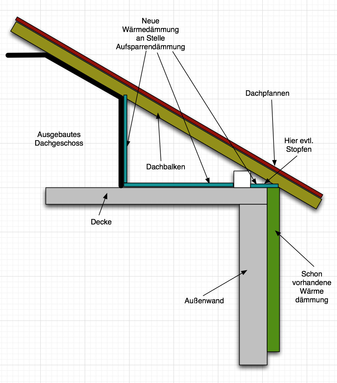

So, nun passt Skizze besser.
Jochen
Querschnitt eines Daches mit zusätzlicher Dämmung, ausgebautem Dachgeschoss, Decke und Außenwand.

Knallkörper schrieb:
Hallo Jochen,
die aufgebrachte Wärmedämmung muss trocknen können, wenn sie "von unten" mit Feuchtigkeit beaufschlagt wird. Warm-feuchte Luft steigt aus dem Wohnraum in die Dämmung.
Du meinst warm feuchte Luft steigt durch die Decken / Wände der oberen Dachgeschosswohnungen in den Dachbereich.
Ich denke die Decken / Wände sind aus Rigips Platten in den Jahren 1961 - 1962 eingebaut worden.
Jochen
Knallkörper23.09.16 20:04
Ja genau. Durch das Material und Fugen. Kannst du die Dachschräge nicht dämmen? Kommst du an dort nicht mehr dran?
spassig23.09.16 20:37
Welche Dachschräge meinst Du?
Jochen
Knallkörper23.09.16 22:37
Eigentlich alle. Speziell die über dem ausgebauten Dachboden. Also, warum ist Zwischensparrendämmung nicht möglich.
spassig23.09.16 23:21
Ich lernte doch dass man auch bei Zwischensparrendämmung unter der gesamten Dämmung auf der Unterseite eine Dampfsperre / Dampfbremse anbringen soll. Wie soll man das machen im Bereich der Schrägen?
Jochen
