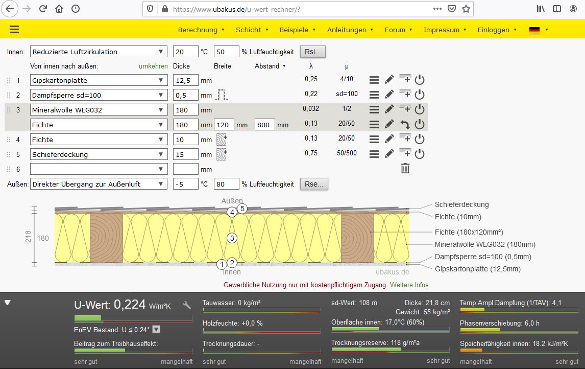

Dass es Probleme beim dämmen in meinem Fall geben kann ist mir inzwisChen klar geworden, auch wenn es nicht anders geht es aufwendig zu gestalten. Eine Seite des Daches ist ja ne gedeckt mit Unterspannbahn, wäre es da richtig die Dämmung komplett einzubauen ohne Hinterlüftung ? Eventuell müsste ich dann die zweite Seite noch frisch decken lassen und diese alte Dachpappschicht entfernen.
Joedreck
Abgesehen davon reichen 12cm NICHT und sind Standard der 80er Jahre. Bedenke bitte, dass es um Kälte- und Hitzeschutz geht. Da ist Masse Macht.
Also Balken quer aufdoppeln. Ich würde MINDESTENS 20cm anraten. Es geht zwar Raum verloren, aber unter dem Dach wird es schlicht brütend heiß im Sommer und im Winter ist es ein Energiefresser.

Das hast du ja schon erkannt. Ich wollte nur darauf hinweisen, dass die 12cm aber sowas von 90er sind...
apokolok
Wenn du zum Raum eine Dampfsperre einbaust, sehe ich das weniger problematisch.
Ich würde auch nicht dicker aufbauen als notwendig. Gegen Hitze hilft Dämmwolle sowieso nicht optimal.
U-Wert-Rechner: Wandaufbau mit Gipskarton, Dampfsperre, Mineralwolle, Fichte-Holz, Außenluft.
