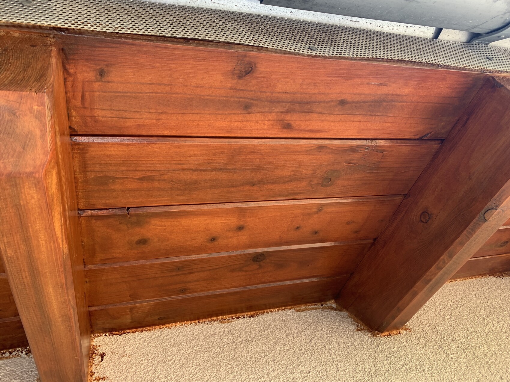

Peter35
03.10.22 11:50
Hier ein Bild von dem Bereich "Terrasse":
Unterseite einer rotbraunen Holzbalkendecke mit horizontalen Brettern und sichtbaren Balken.
Die Frage ist halt, wie eine Nachbesserung hier aussehen würde?
- Nochmal streichen würde im Vergleich zum Rest zu dunkel werden (auch fraglich, ob die Ungleichmäßigkeiten dadurch weggehen würden)
- Abschleifen wäre wohl die einzige Möglichkeit oder?
driver55
03.10.22 12:12
[ATTACH alt="IMG_7258.jpeg"]75327[/ATTACH]
Da ist stellenweise zu viel Lasur aufgebracht worden. Schon alles durchgetrocknet?
Und als Vergleich sieht der Dachüberstand wie aus?

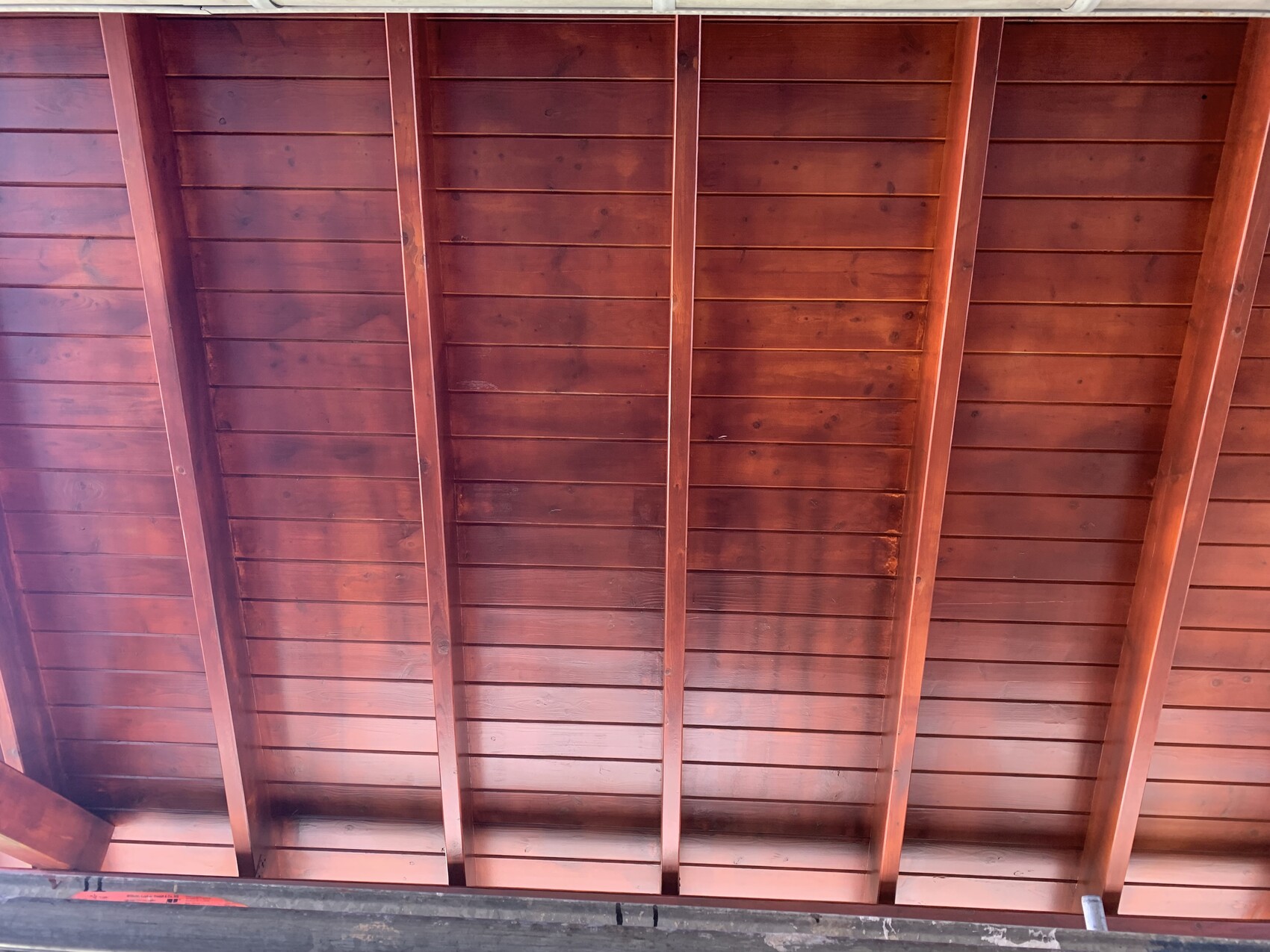

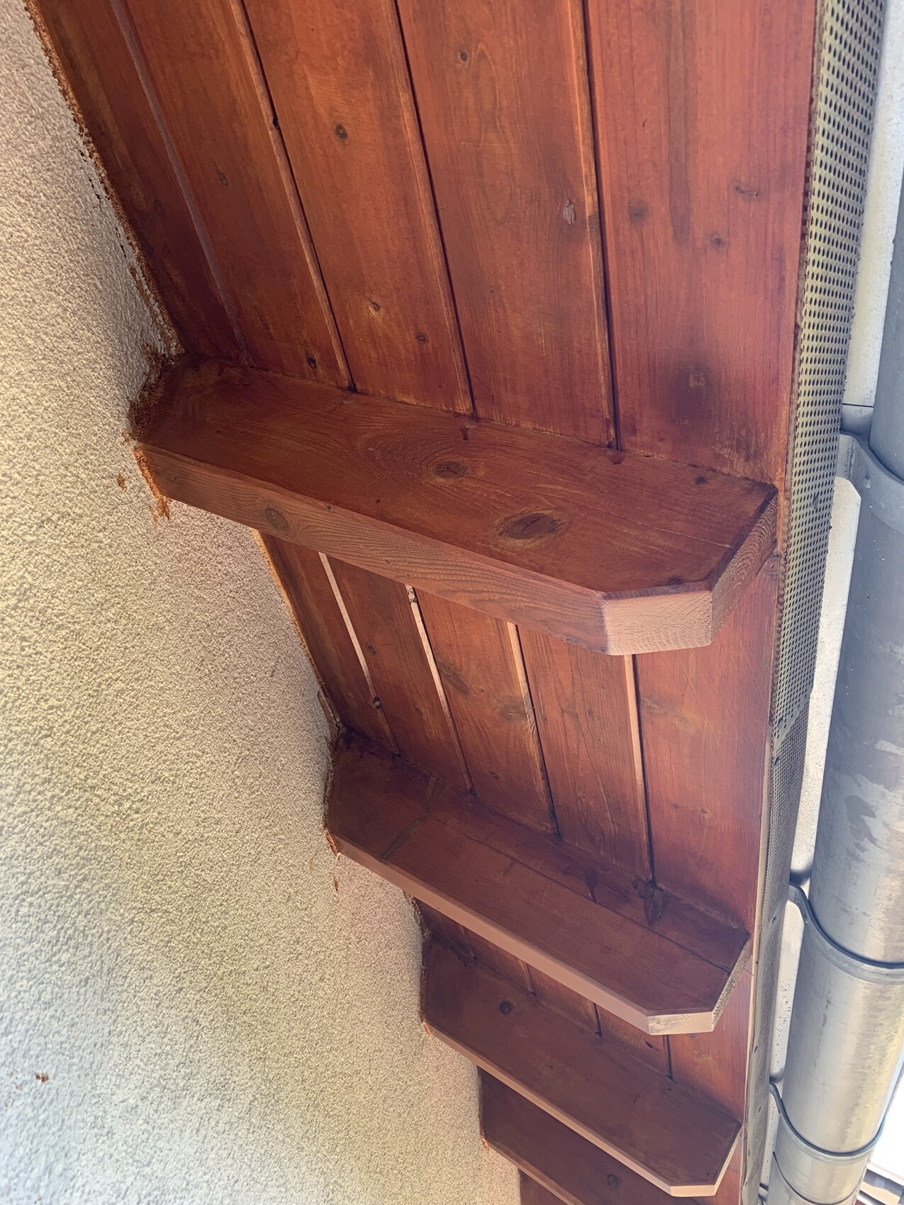

Peter35
03.10.22 12:34
2. Anstrich Bereich Terrasse ist ca. 1 Woche her, würde also sagen ja.
Dachüberstand:
Holzverkleideter Dachüberstand aus braunen Brettern; seitlich Wand und Regenrinne sichtbar.
Unterseite eines braun gestrichenen Holzdecks mit seitlichen Pfosten und Metallgitter.
