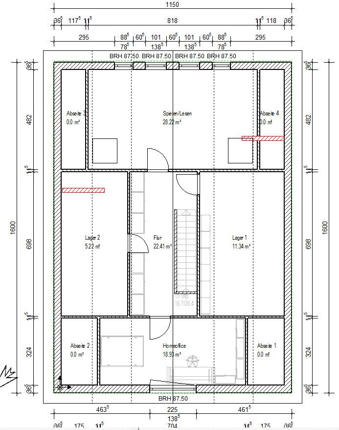

Warum dann so steil werden und 38° wählen?
Wir haben hier gerade die Grundrissdiskussion von Chrisi1906, der auch einen Bungalow mit Dach bauen möchte.
Einer meiner Entwürfe hat dieses Dach als Ergebnis:
Grundriss eines Hauses: Flur, Treppe, Lager, Abseiten und Spiel/Lesen Bereich.
Es sind 28°, 0 cm Kniestock, allerdings 1150 cm breit.
Bei dir 1050 cm breit, du musst allerdings mind. 30° wählen, das solltest du dir mal aufzeichnen, welche Flächen dann zustande kommen. Sie dürften in dem Bereich des oben gezeigten Daches kommen.
