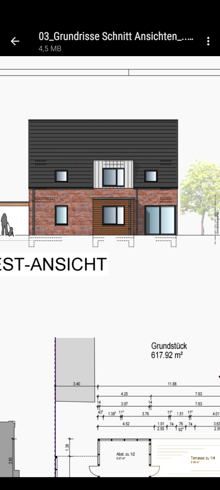

Bad oben nach links, dann kann das Kinderzimmer genau über die Küche. Da Technik unten links ist kann man die Leitungen auch da gut hochziehen (stört unten nicht). Dann ist zwar das Bad oben nicht mehr so zentral, aber irgendeinen Tod muss man sterben. Und das Kinderzimmer kriegt die volle Gaube, was dort auch die Giebelwand ersetzt.
Das ist jetzt mindestens der 4. Thread zum Gesamtgrundriss, der immer mehr in Teilbereichen geändert wird und wo dann irgendwann gar nichts mehr zusammenpasst.
ah ok, habe ich nicht so verfolgt. Ja, lieber alles insgesamt optimieren, keine Teilbereiche rausnehmen.

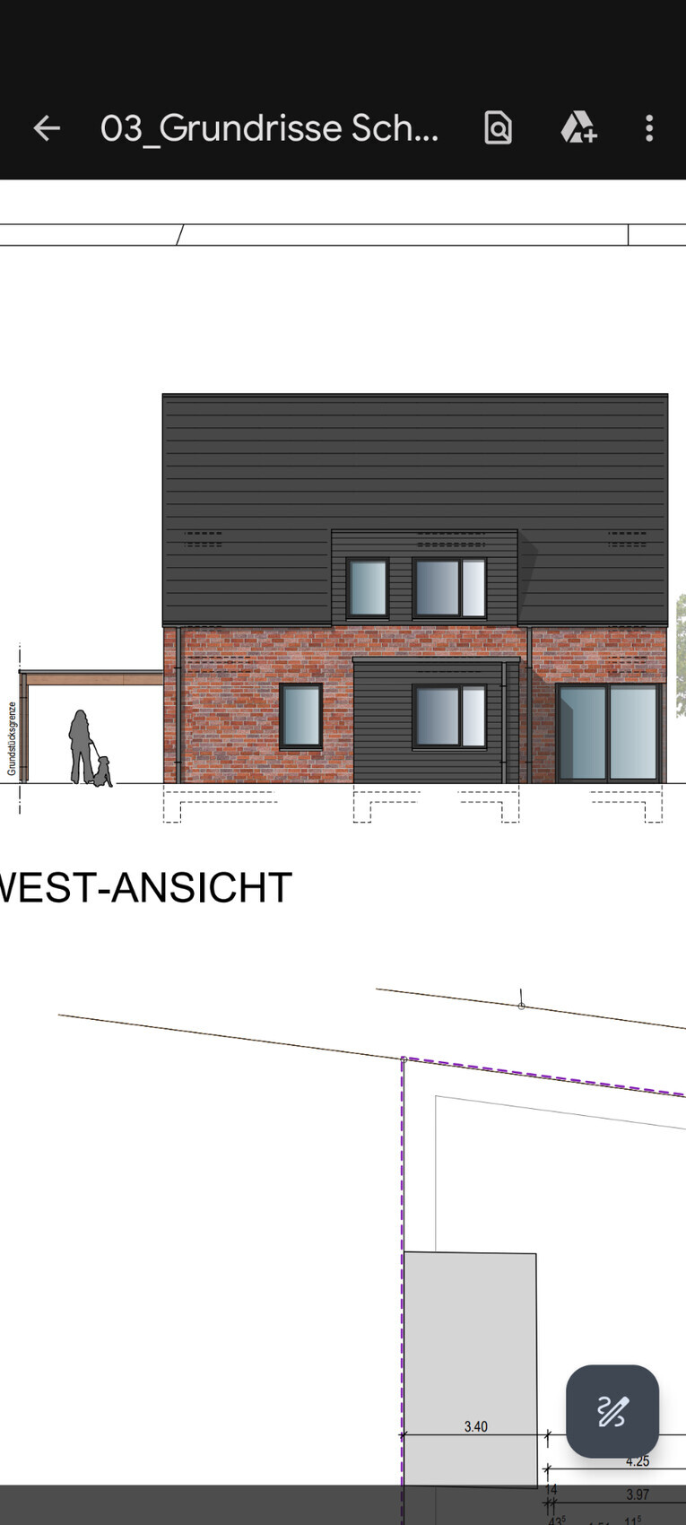

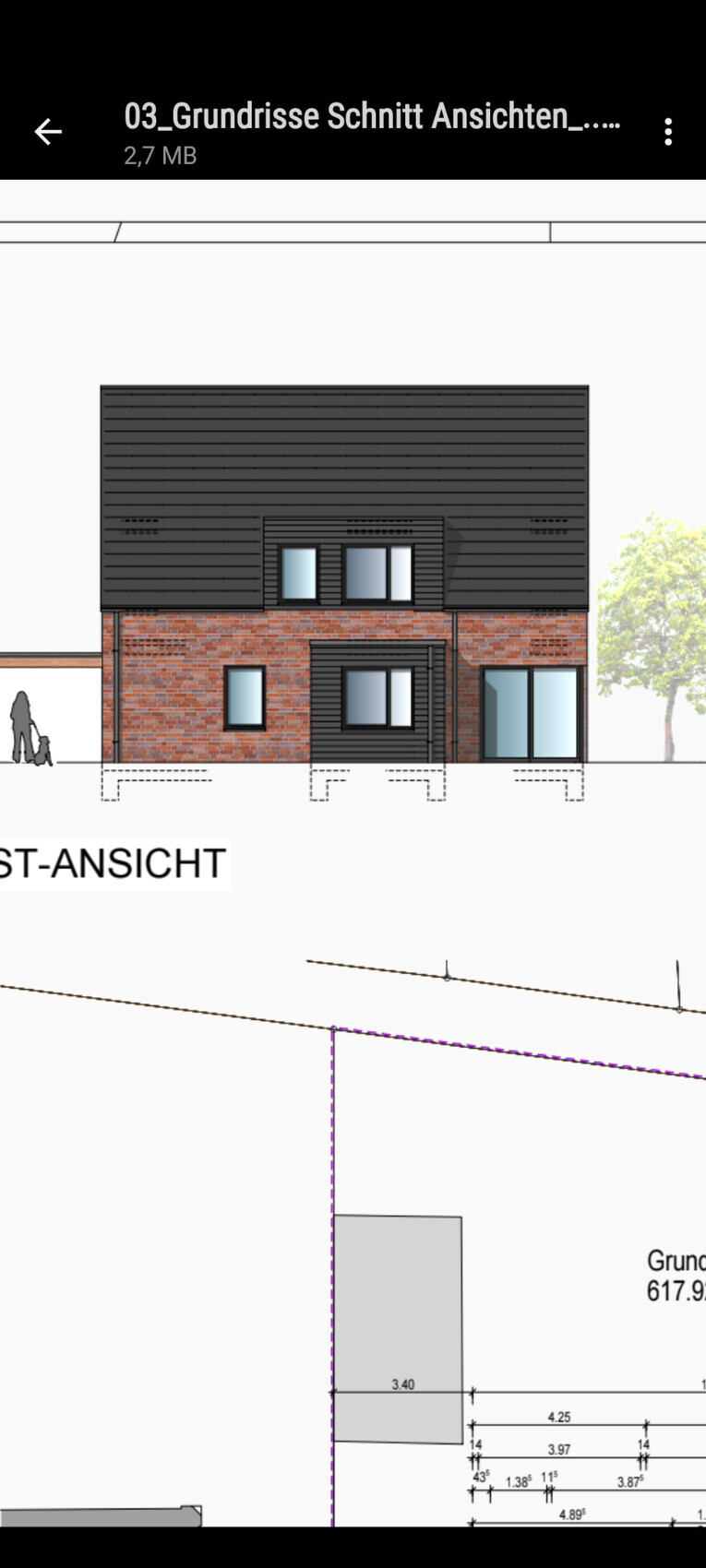

Ja Bad ist dann nicht mehr zentral. Das würde schon stören. Oder Gaube wieder kleiner und Dachfenster?
Frontansicht eines zweigeschossigen Backsteinhauses mit dunklem Dach, Fenstern und Baum.
Zweistöckiges Backsteinhaus mit dunklem Dach, Fensterfronten und Baum im Hintergrund.
Westansicht eines zweigeschossigen Hauses mit Backsteinfassade, dunklem Dach und Carport links.
hanghaus2023
Du beantwotest keine Rückfragen. Sind denn so grosse Gauben erlaubt?
Ansonste wofür hast Du einen Architekt? Der sollte doch so gestalterische Fragen berücksichtigen können.
