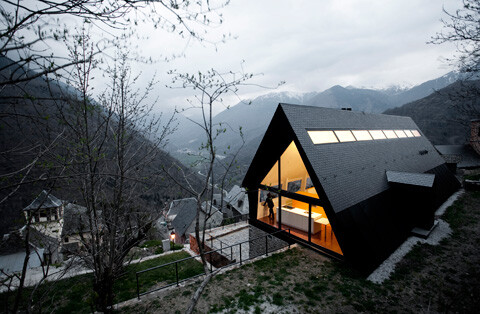

Das heisst Fensterband
Genau das meinte ich.
bla bla bla bla

Wer schippt bei euch im Winter den Schnee auf dem Dach, damit bei gewisser Höhe nicht Tauwasser zwischen den Ziegeln reinlaufen kann?
Mit einer sog. Dachrinnenheizung schafft man hier Abhilfe.

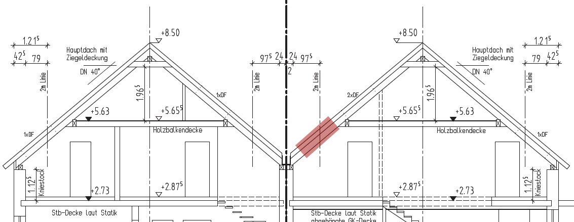

Ich danke allen für die Kommentare, führt aber alles in die falsche Richtung. Da der Dachstuhl schon steht ist ein zusammenhängendes Lichtband nicht mehr (oder nur schwer) zu realisieren. Der Zimmermann müsste ja den ganzen Dachstuhl wieder auseinander legen.
Ich möchte nicht in die Spitzbodendecke eingreifen, also fällt ein höher gelegtes Fenster auch weg.
Ob diese Art der Bauweise so speziell ist, weiß ich auch nicht, ob es mit der Dachrinne Probleme gibt, wird sich zeigen.

nullhorn schrieb:
Ich möchte im rot markierten Bereich ein Fenster, das geht aber lt. BayBO nicht - außer es wäre ein Brandschutzfenster.
Was spricht gegen ein Brandschutzfenster? Wenn ich das richtig verstehe, sind die ja meist mit Festverglasung. Wenn es nur um Licht geht, wäre das ja eine Option.
Nichts, und zu den o.g. Optionen wirds sogar die günstigste sein. Muss ich halt noch mal Tektur einreichen, aber OK.
Ich hatte auch schon mal nach Dachfenster mit Brandschutz gegoogelt, aber so einfach ist das gar nicht zu finden.
