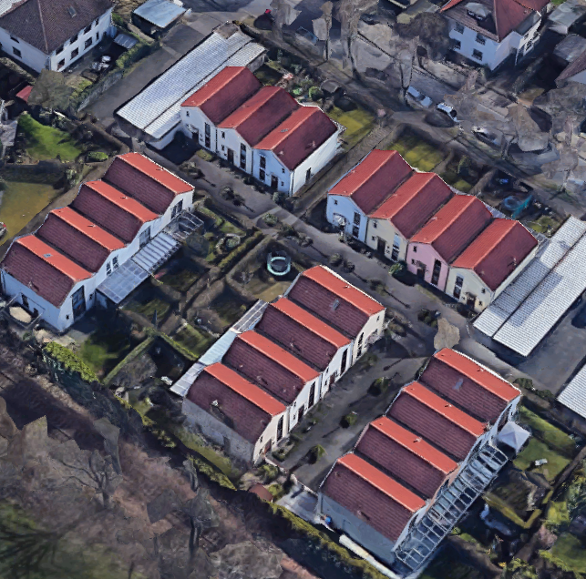

Müllerin
29.05.22 11:55
hm so was hab ich auch schon mal gesehen - von außen gar nicht hässlich 😉
Vogelperspektive eines Wohngebiets mit Reihenhäusern, roten Ziegeldächern und kleinen Gärten.
da möchte ich ehrlich gesagt keine Dachfenster haben, da kann ja der Nachbar direkt reinschauen dann wenn die nicht versetzt sind.
ps die Idee den Spitzboden zu öffnen, fand ich ganz gut, dann wirkt alles größer - du könntest unterm Spitz was abtrennen und ne Art Lichtschacht nach unten machen. Falls da nicht grad schon Photovoltaik drauf liegt...?
29.05.22 12:16
Ich wohnte in so einem Haus. Zickzackhausen wurde es genannt. Es ist dennoch, wenn man sich mal mit offenen Augen auch andere Wohngebiete anschaut oder durch die Gemeinde schlendert, nicht die gängige Bauform @nullhorn , insofern erwähnt man so etwas. Aber ja jetzt aufgeklärt.
Meinen Vorschlag habe ich gemacht. Man kann auch über den Flur bzw ein anderes nicht-Privat-Zimmer ein hohes Fensterband in die Trennwand einbauen.
