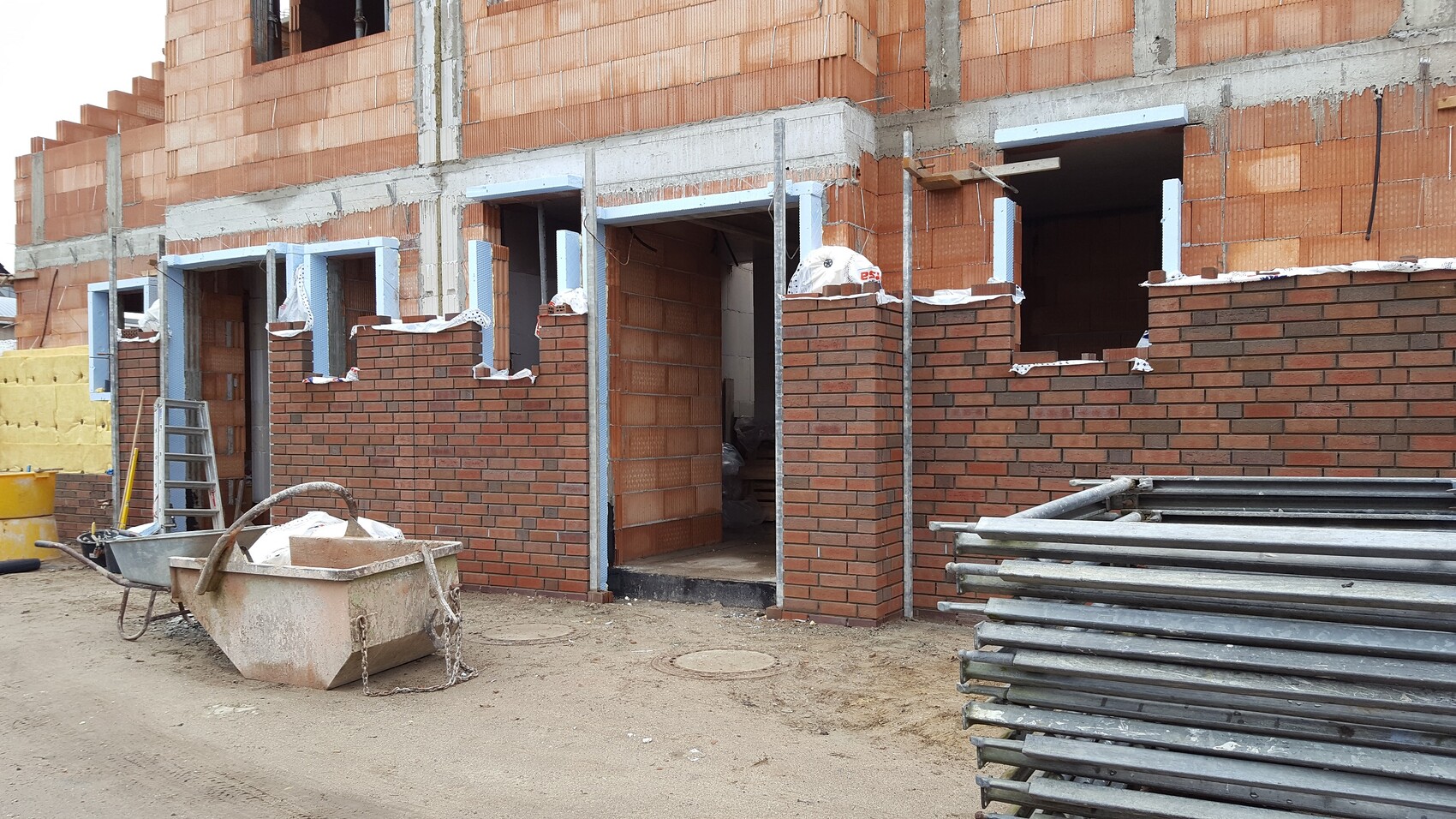

unser Bau hat begonnen und sind Momenten bei der Bodenplatte.
Wir wollen unser Haus verklinkern lassen, die Mauer ist mit 43cm geplant : 17,5cm Stein (roter Ziegel) + 14cm Dämmung + 11,5 Klinker NF
Habe mit einem Außendienstmitarbeiter von einem Klinkerhersteller telefoniert, er schlug mir folgende Bauweise vor: 17,5cm Stein + 14cm Dämmung + 4-5cm Luftschicht und 11,5 Klinker.
Außerdem fügte er hinzu, dass ich für dieses Jahr keinen Verklinkerer finden werde.
Ich kenne es so, dass nach dem Rohbau, die Verklinkerung folgt und anschließend Fenster etc.. Er meinte, heute ist es anders, die Verklinkerung kann auch nach dem Einzug erfolgen, soll auch einfacher und günstiger sein, z.B. wegen den Fenster.
Frage:
Ist die vorgeschlagene Bauweise sinnvoller und kann wirklich, die Verklinkerung später erfolgen ?
Gruß
Yosan
08.06.19 17:18
Also aus unserem Wohnzimmerfenster heraus beobachte ich einen Hausbau (Fertighaus), wo Fenster, Türen etc. alles fertig ist aber die Klinkersteine noch genüsslich verpackt neben dem Haus warten. Da zumindest wird es also nachträglich gemacht
opalau08.06.19 18:27
Ist das Haus in der Zeit dann ungedämmt oder wie wird die witterungsempfindliche Dämmung (meist Mineralwolle) geschützt?
Bei uns ist das EG jetzt fertig, Decke darauf und es wird zeitgleich das OG gemauert und das EG verblendet.
Yosan
08.06.19 18:29
Also hier ist im oberen Teil (OG am Giebel) von außen bisher nur daa Holz zu sehen und im EG irgendeine schwarze Folie noch zusätzlich darauf. Was genau das ist, kann ich dir nicht sagen aber da dürften ja eh Unterschiede zwischen Fertigbau und Massivbau liegen?

Müllerin
08.06.19 22:02
hm also ich hätte keine Lust, einen Winter ein nacktes, unisoliertes Haus und dann noch ohne Putz zu beheizen... Dämmung darauf und dann ne Schutzfolie drüber vielleicht? Wobei Luftdicht ja auch nicht Sinn der Sache ist.
Unser Klinker kam vor den Fenstern wie man sieht.
Unfertiges Ziegelgebäude auf Baustelle; blaue Fensterrahmen, Schubkarre, Stahlrohre.
