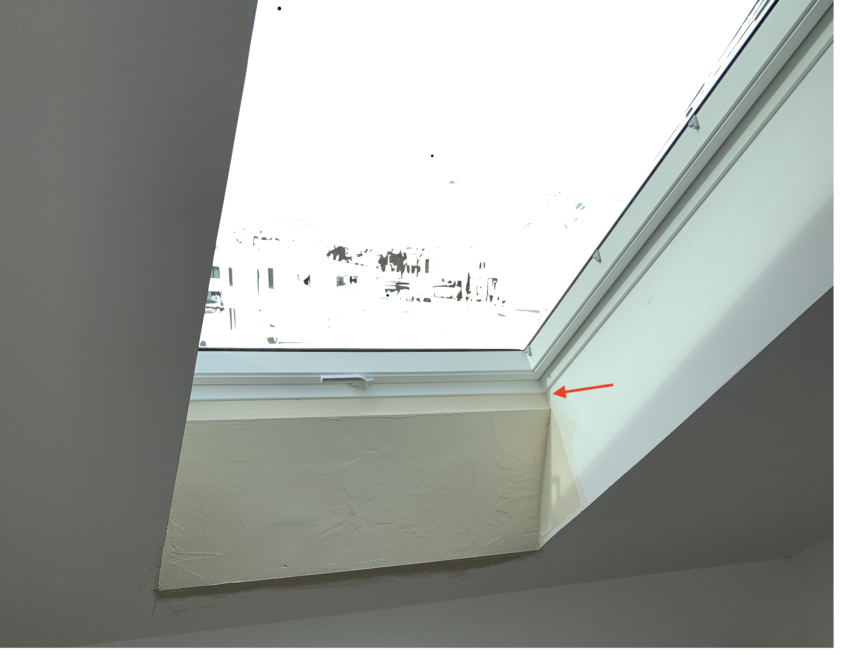

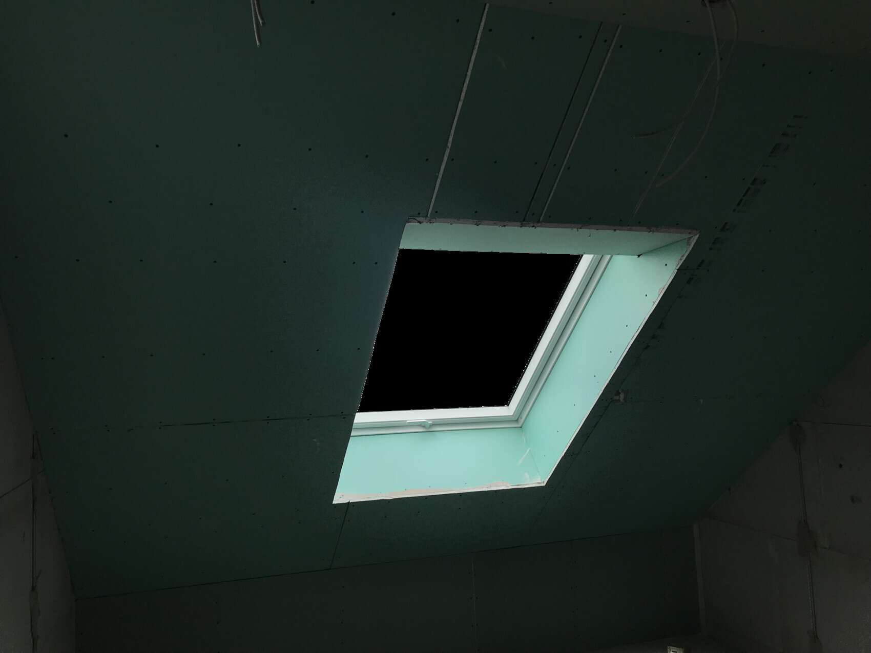

es ist ein konstruktives Problem. An dieser Stelle hat man zwingend eine Wärmebrücke, da der Gipskarton nur durch den Kunststoffrahmen von der Außenseite abgetrennt wird. Die einzig nachhaltige Lösung sind m.E. Labungen aus Kunststoff (Roto bietet das für ihre Fenster an). Die Wärmebrücke bleibt, aber vom Kunststoff kann man das Kondensat einfach abwischen.
Das Haus hat im Obergeschoss den höchsten Dampfdruck. In den Dachfensterlaibungen sammelt sich daher die feuchte Luft. Außer Heizen und Lüften und dafür sorgen, dass die Luft dort in Bewegung ist, kann man nicht viel machen. Mit Fußbodenheizung sollte man sowieso dauerhaft heizen. Lüften mindestens morgens und abends vor dem Schlafengehen.
Ist es dein Eigentum oder eine Mietwohnung?
Ich würde die Stellen sauber machen und den Schimmel entfernen. Anschließend muss der schimmelfreie Gipskarton vollständig (!) austrocknen. Davon ausgehend, dass die Abdichtung von hinten in Ordnung ist kannst du die Laibung mit Latexfarbe streichen. Zuvor müssen alle Risse und Fugen natürlich geschlossen werden. Die Latexfarbe hält auch mal ein paar Tagen Feuchtigkeit stand, ohne dass sich das Wasser in den Karton saugt und man kann sie abwischen.
Bei Eigentum wäre mittelfristig die Kunststofflaibung meine Wahl, evtl. kombiniert mit Konvektoren temporär an den betroffenen Fenstern für die ganz kalten Tage.
Wird durchgehend geheizt 21 - 22 Grad. Morgens und Abends lüfte ich schon. Ist halt auch noch ein Bad nachm duschen ist es immer problematisch bis am nächsten morgen
Passt mit Isopropanol? Oder gibt es etwas besseres?
Öhm wie finde ich das heraus? Ich sehe die schwarzen Punkte (Fingernagel groß) nur an der Stelle die restlichen Karton sieht eigentlich soweit gut aus. Kann mal mit so einem Luftfeuchtiggerät messen.
Auch hier bekomme ich das irgendwie heraus als Laie???
Heißt die Fuge rauskratzen und neu ziehen?
Ist Eigentum, hast du eine Empfehlung zu den Konvektoren? Was sind für dich kalte Tage?
Ist ein Velux Fenster muss mal schauen ob die eine Kunststofflaibung haben.

Anbei noch ein Bild, darauf ist dann Malervlies und am roten Pfeil in der Ecke ist das Problem Fingernagel groß

Das habe ich noch gefunden, vielleicht hilft es
stromneuling
13.01.26 20:22
Das ist das letzte was sich habe, die Ausführung (siehe oben) wurde noch korrigiert auf 90 Grad
Unfertige Innenraum-Decke mit Dachfenster (Skylight) im Obergeschoss

Dafür das im Bad nur morgens und abends gelüftet wird (= viel zu wenig) und das da nur eine Fußbodenheizung vorhanden sieht es doch richtig gut aus.
Sofort Maßnahmen:
  • Öfter Lüften.
  • Nach dem Duschen Wasser auf Fliesen/Boden/...Mit Abzieher in den Abfluss befördern.
  • Nasse Handtücher nicht Bad Trockenen
