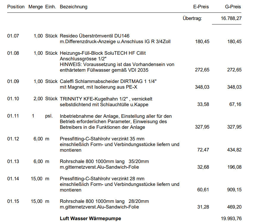

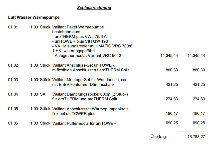

Tolentino
18.11.24 09:42
Meine Schlussrechnung von 2022:
Schlussrechnung: Luft-Wasser-Wärmepumpe Vaillant Heizungsanlage mit Komponenten
Aufstellung von Positionen mit Mengen, Bezeichnung und Gesamtpreis einer Sanitäranlage.
Da kommt noch die MwSt drauf, aber die Förderung (damals 35%) runter. Montage ist nicht extra, dafür hat er quasi Listenpreise ohne Rabatt für die Materialien verrechnet.
Die meisten Bestandteile der Seite 2 hättest du bei ner Gasheizung auch.
Vaillant ist jetzt nicht die teuerste Marke, aber günstiger geht es auch auf jeden Fall.
2022 war Wärmepumpe Boom und totaler Lieferengpass. Also jetzt müsste, nachdem die Produktion in 22 und 23 quasi auf dem Peak war jetzt ordentlich was zu machen sein, weil die eigtl immer am Lager liegen dürften und die Bautätigkeit bei EFHs ja schon runtergegangen ist.
Die im Video angegebenen Kosten kommen vielleicht aus dieser Zeit und evtl aus Sanierung, wo unter Umständen noch Umfeldmaßnahmen erforderlich sind (größere Heizkörper). Bei Sanierung sind aber auch größere Förderungen möglich und Umfeldmaßnahmen wurden auch gefördert (hier weiß ich nicht ob das noch so ist, glaube aber schon).
